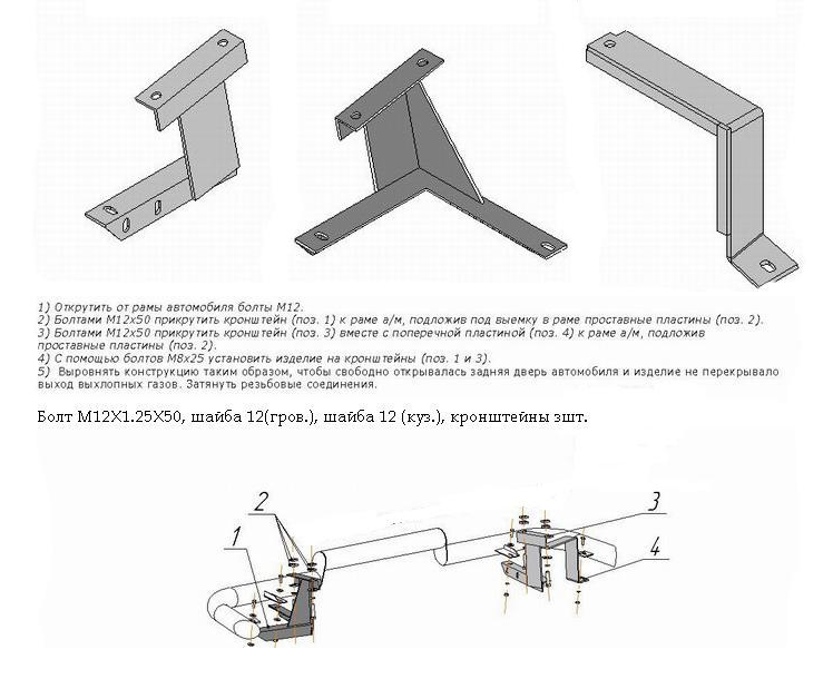

Например:

Спасибо огромное,завтра поеду в гараж попробую наваять

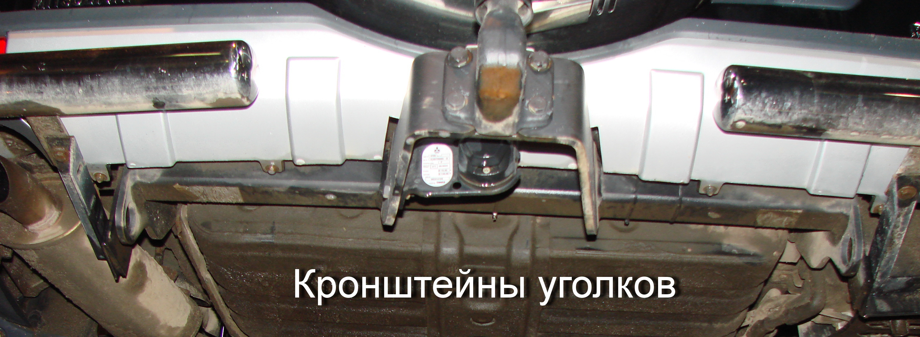

Приветствую.
Если уголки раздельные (я брал под фаркоп), то кронштейны там такие:
еще есть один кронштейн сбоку, фото под рукой нет, если оч.надо-могу завтра попробовать скинуть.

Да уголки раздельные,спасибо за фото,ещё вопрос,могут различаться крепления на паджеро рестайл и дорестайл???

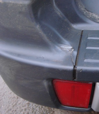

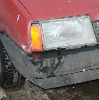

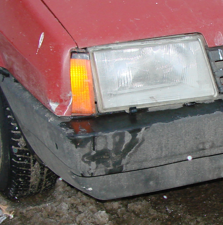

Не вступая в полемику, продемонстрирую на своем примере двух "контактов".
1. Защит (тех самых, смешнючих), не было еще, фаркопа - тоже. Приехал мне ВАЗ сзади, по первому ледку.
Итог-замена "уха" бампера, не особо хлопотно (КАСКО), но времени потерял.
Вот фото "пришельца"

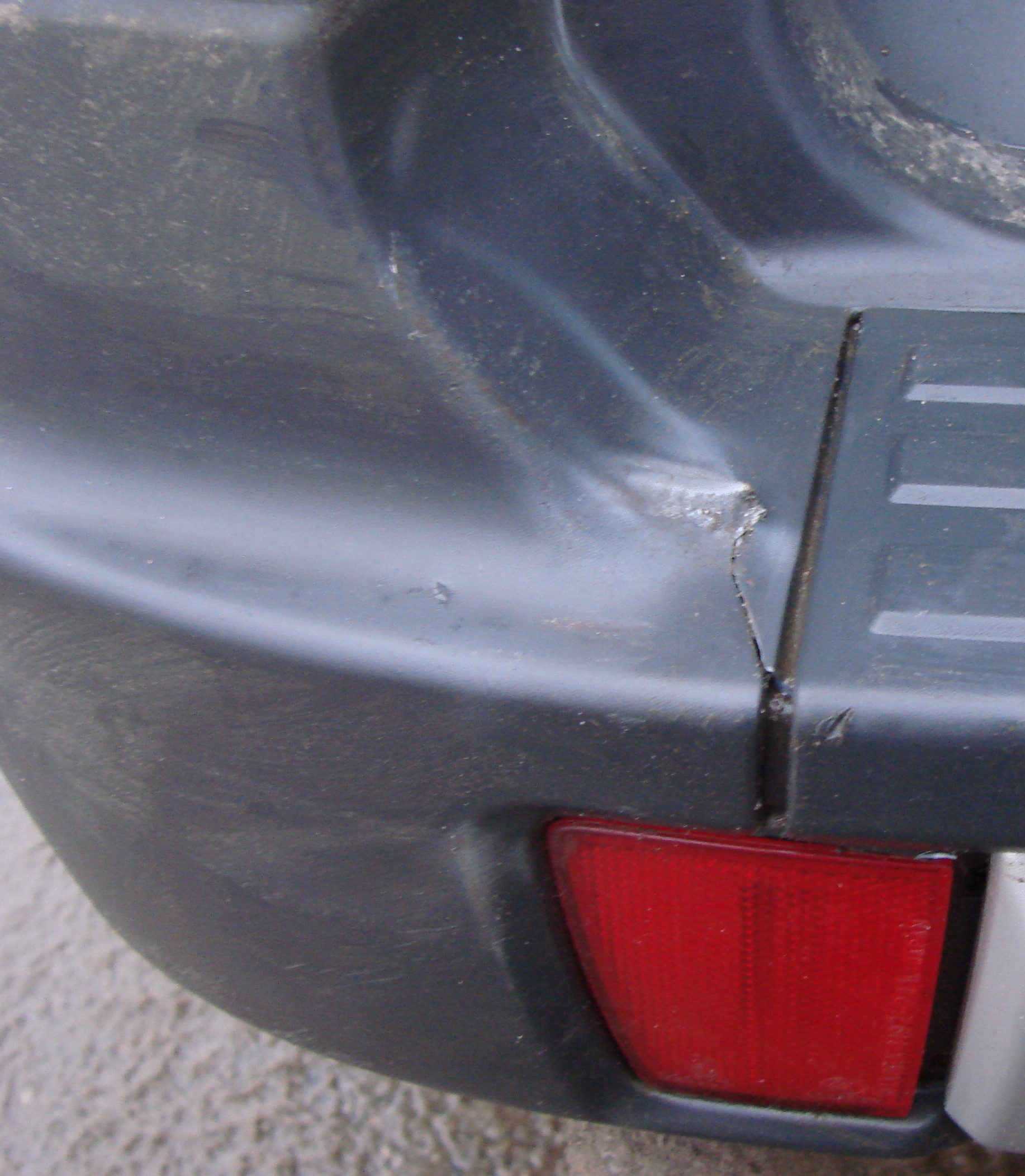

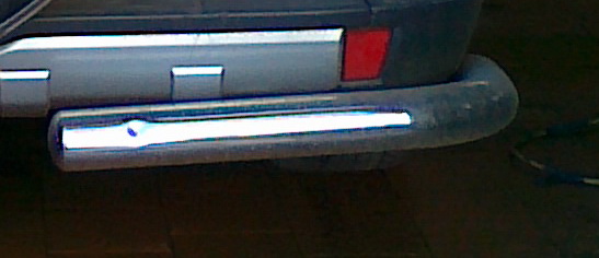

2. Защита (космическо-луноходная ::-D: ) стоит. Точно так-же "причаливает" в нее Гольф.
Результат:
Даже стоять не стали до ГАИШников, он собрал кусочки от рамки номера и бампера и поехал склеиваться. Я протер "уголок".
Если ткнуть посильнее-то да, не спасут 100%, а на парковках, на излете у светофоров работают.
