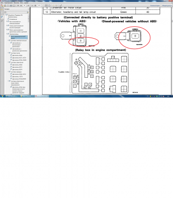

Свечи накаливания. Черная вставка на 80А. Если ABS нет - правый рисунок.

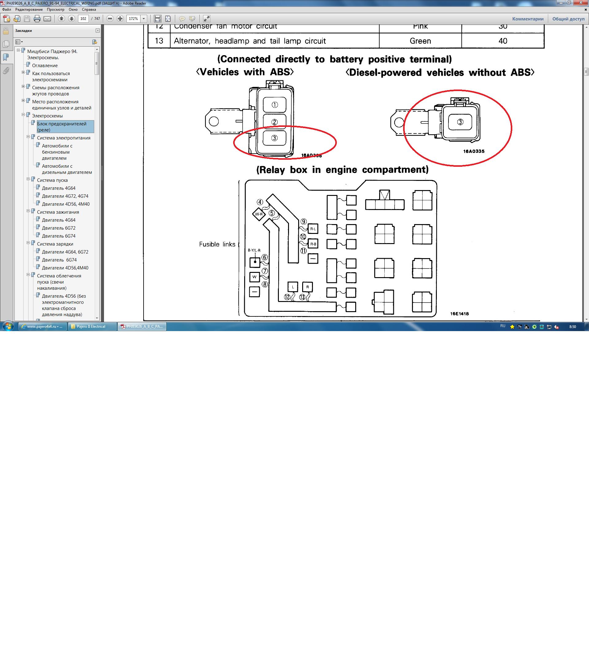

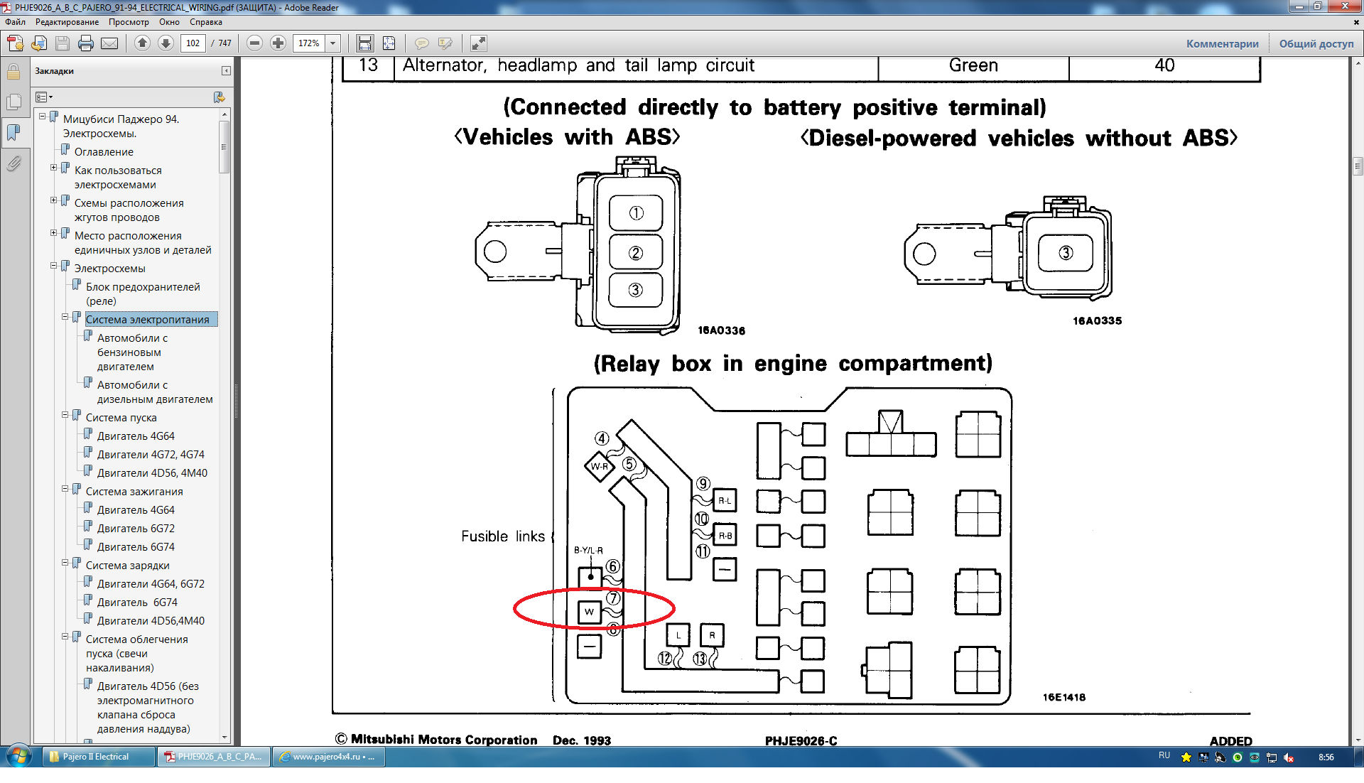

Остальное Зеленая вставка на 40А

Captain Sergio писал(а):Свечи накаливания. Черная вставка на 80А. Если ABS нет - правый рисунок.
а что за программка у вас такая? можно мне?)
