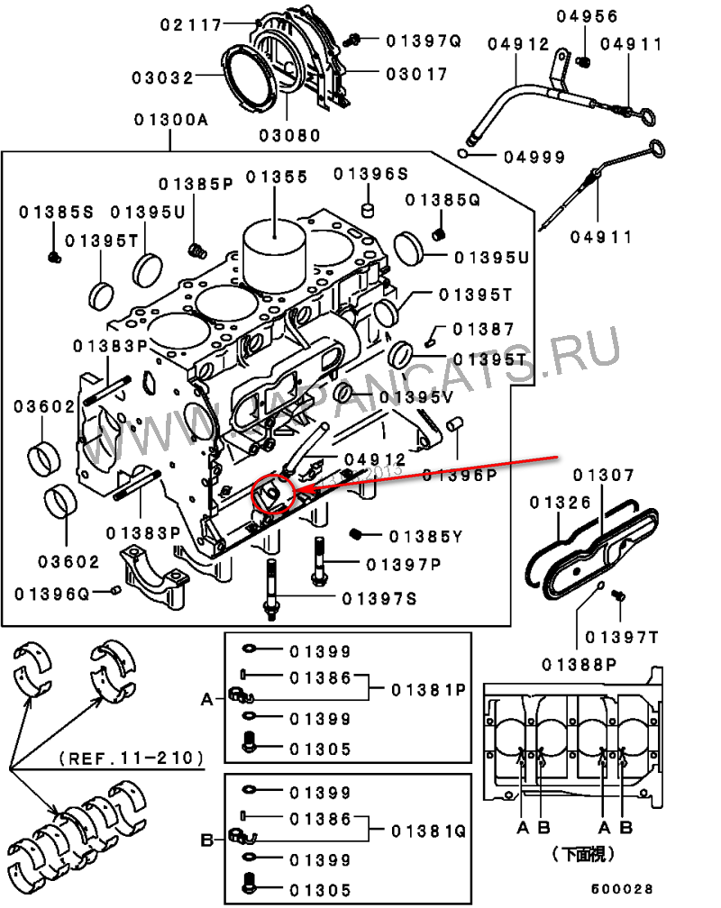

а теперь вопрос- на делике щуп расположен в месте, помеченным стрелкой, а у меня там заглушка, щуп там гораздо бы удобнее стоял, может кто знает как достать эту заглушку? она на резьбе или запрессована?

это отверстие под щуп для Делики недоприводной, там "бульба" картера расположена вперед, соответственно и щуп ставят спереди, сама трубка на некоторых авто (по годам разница) запрессована и развальцована, а на некоторых вкручивается.
даже если рассчитать уровень и перенести щуп вперед,погрешность будет некислая

все это я взвесил- но отверстие щупа заглушил. поставил прямой стартер без редуктора, сегодня буду щуп переносить все-таки вперед.

свершилось. щуп перенесен вперед. теперь он возле переднего аккумулятора- стало гораздо удобней. правда метку одну пришлось выше сделать- он глубже входит.
