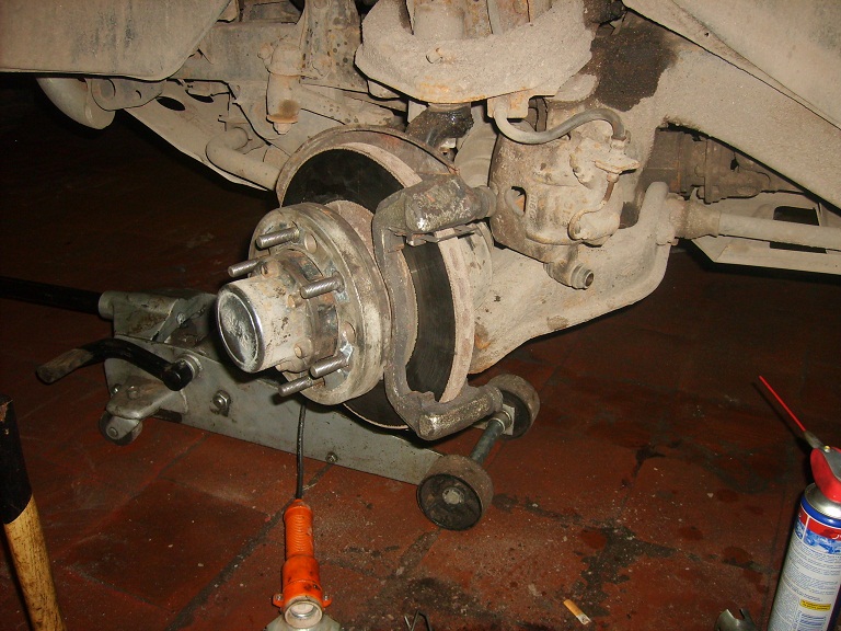

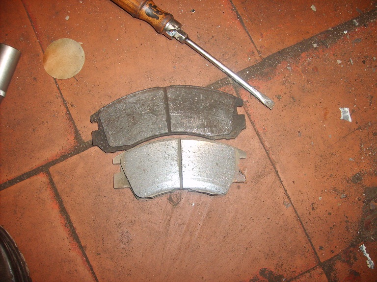

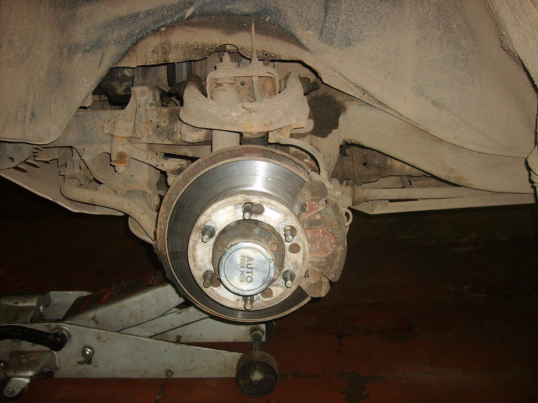

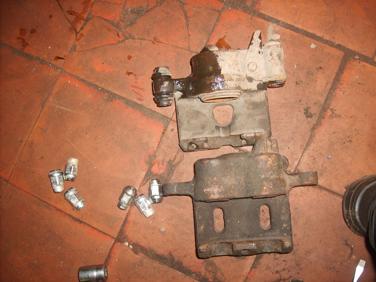

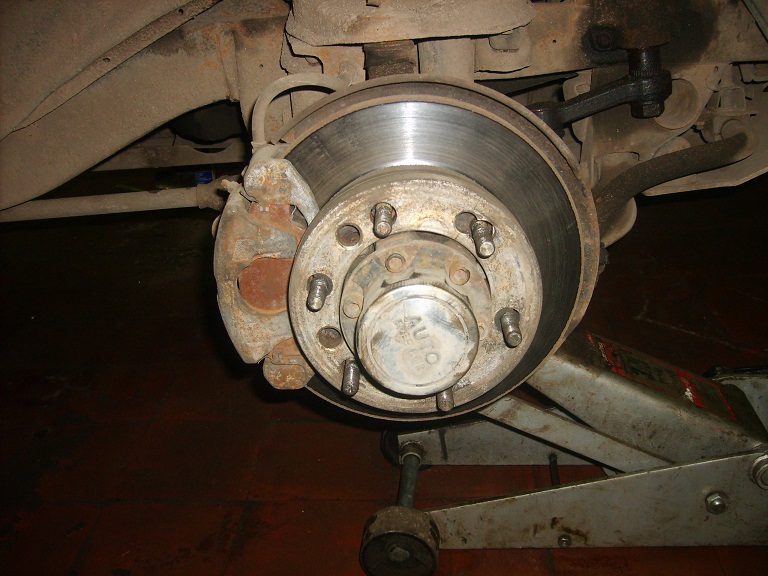

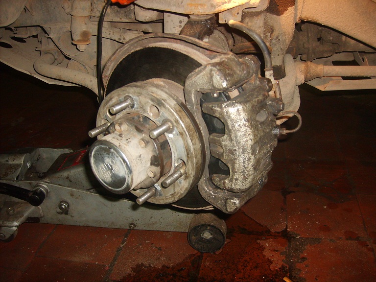

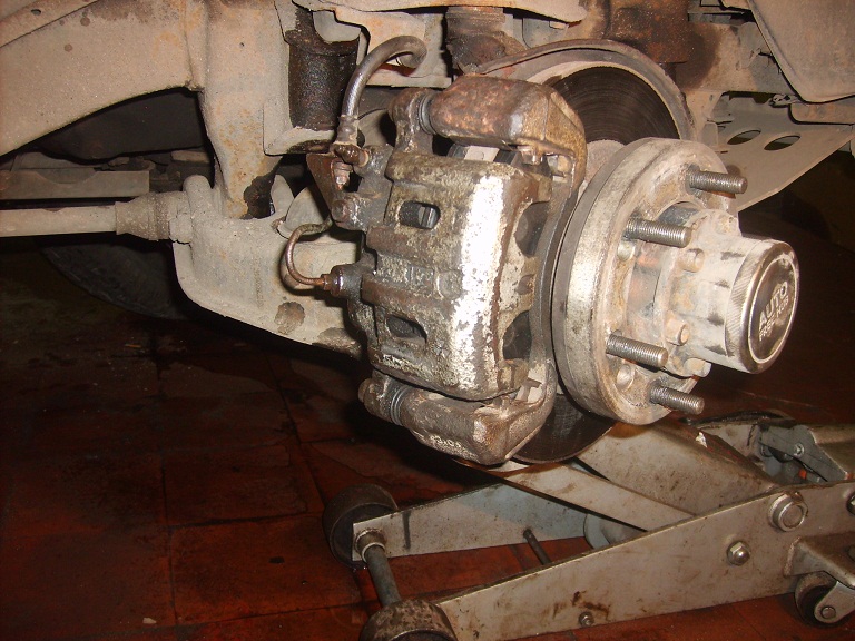

Пока небольшой фотоотчет по передней оси было-стало

Встают ли теперь 15" диски ?Perpetomobile писал(а):.......передние были успешно заменены на двухпоршневые от П2 все встало без каких-либо переделок, кроме как кожух пришлось подогнуть под увеличенный механизм
Главный тормозной цилиндр остался прежний ?

Даже тормозные трубки остались прежними, просто загнулись по другому
диски 15 встают как и вставали, это штатный размер у П2

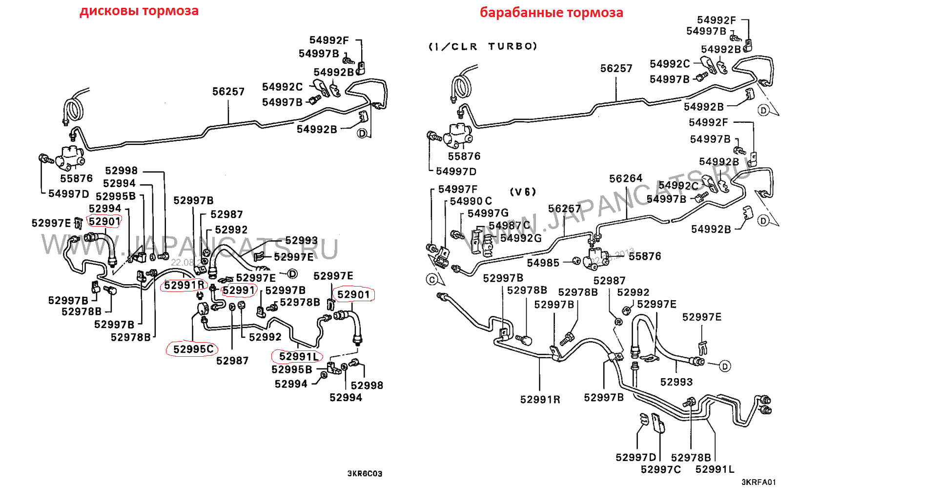

на фото выделил то что необходимо при установке дисковых тормозов, огромный плюс это новые тормозные трубки и шланги, кстати по экзисту все обведенное выходит где-то на 2000р вполне нормально по деньгам(смотрел трубки и шланги от п2)

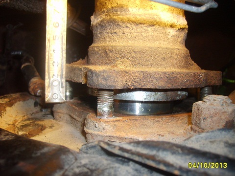

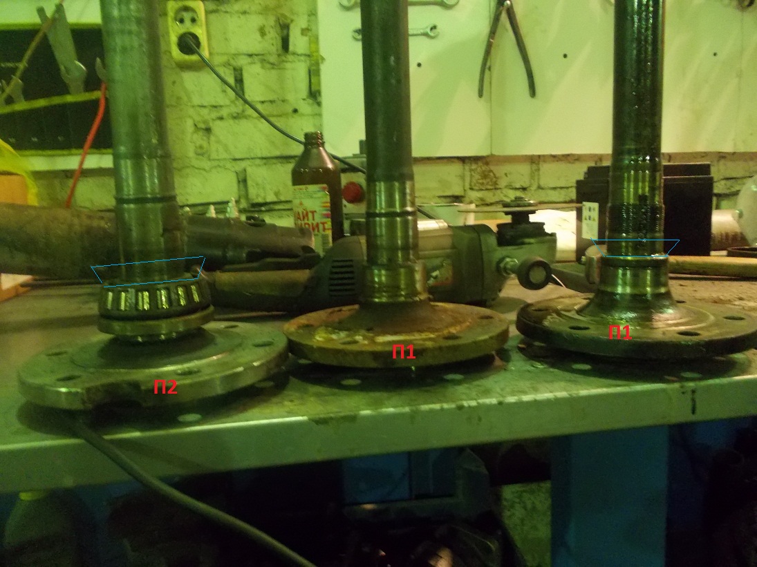

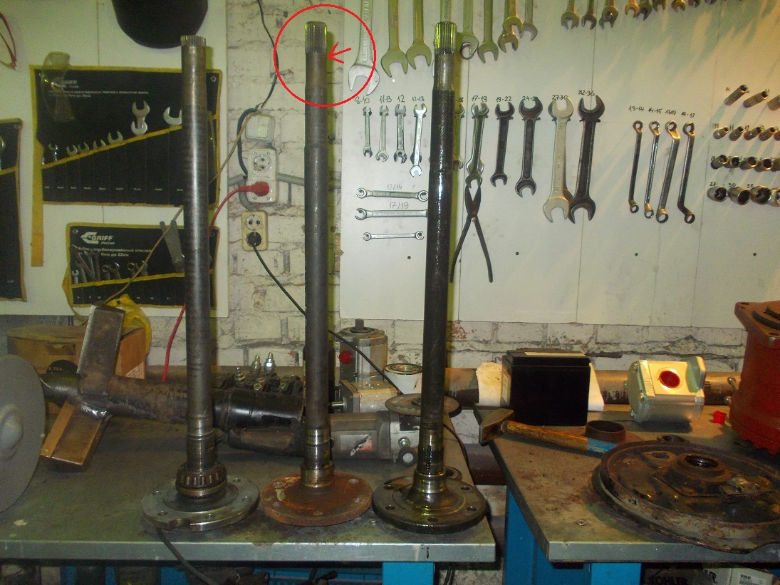

Заморочка не удалась,
при поытке засунуть 80 полуоси(от п2 28шлицов, те что были) в чулок от п1 выяснилось что т.к. на п1 установлены однорядные конические подшипники, а на п2 два конусных, то
чулок П1 короче по ширине, суть в том что полуоси до упора заходят в редуктор(возможно торец в торец), и торчат с каждой стороны на 18мм, пробовал только на одной стороне
поставил новые колодки сальники, более живой кожух и собрал все обратно....
пилить родной чулок и надставлять не вариант
фото выложу позже
Вобщем ищется теперь задний мост в сборе с г.п. 5.285 или чулок от п2 на 10шпилек.....
фото выложу позже

Надо отрезать 20 мм. полуоси болгаркой и прорезать продолжение шлицов на теле полуоси, дав возможность ей сесть глубже. Я так делал на УАЗовских полуосях.Там шлиц хоть и другой формы, но принцип тот же.
Perpetomobile
- Сообщения: 179
- Зарегистрирован: 29 ноя 2010, 01:39
- Откуда: М. О.
Re: Доработка тормозов на П1
владимир михайлович писал(а):Надо отрезать 20 мм. полуоси болгаркой и прорезать продолжение шлицов на теле полуоси, дав возможность ей сесть глубже. Я так делал на УАЗовских полуосях.Там шлиц хоть и другой формы, но принцип тот же.
так не получится, т.к. вал в месте где нет шлицов тоньше, а с подрезанной полуосью я на п2 временно ездил боясь на газ нажать
