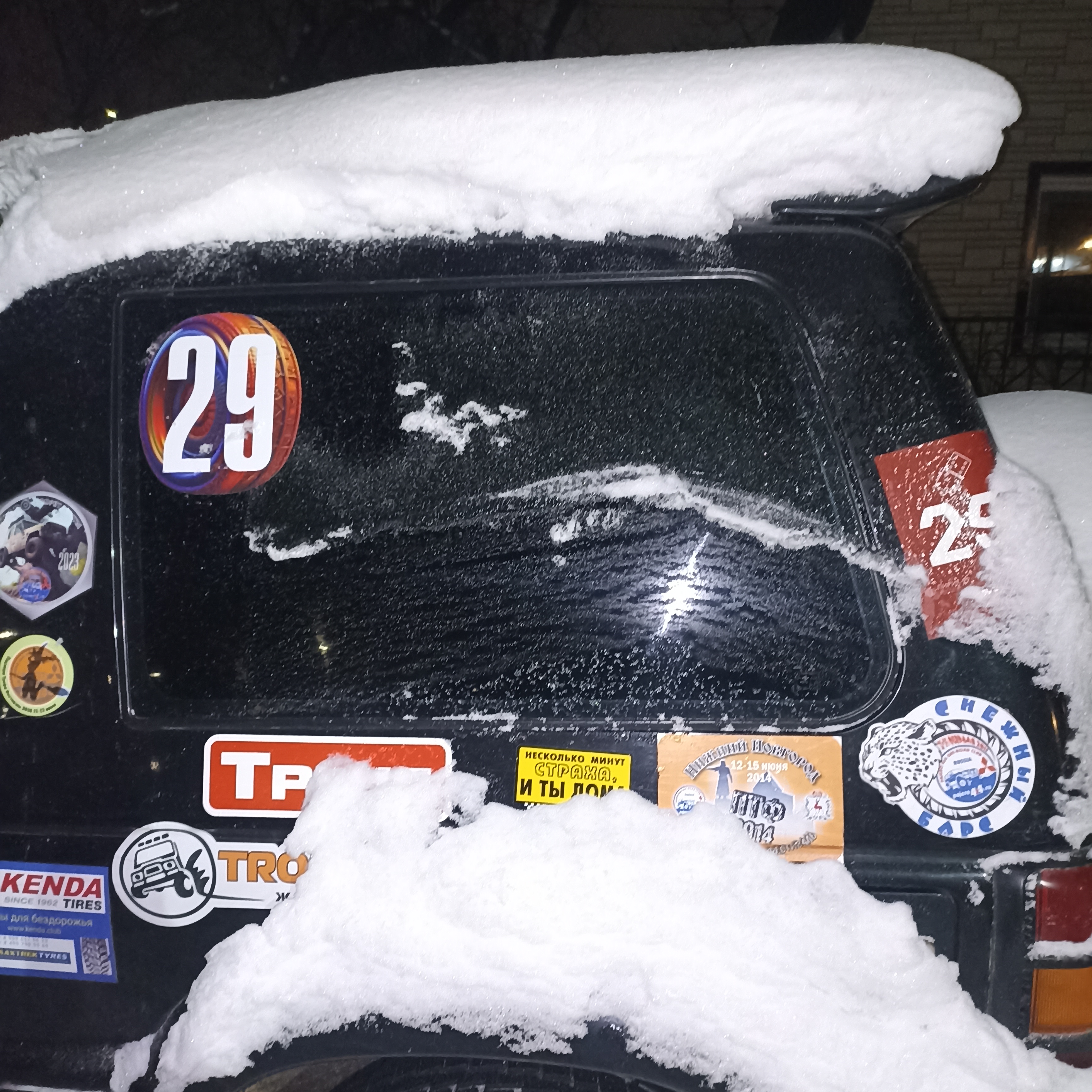

Зацени прикол....
Машина дочки.... смотри подпись....

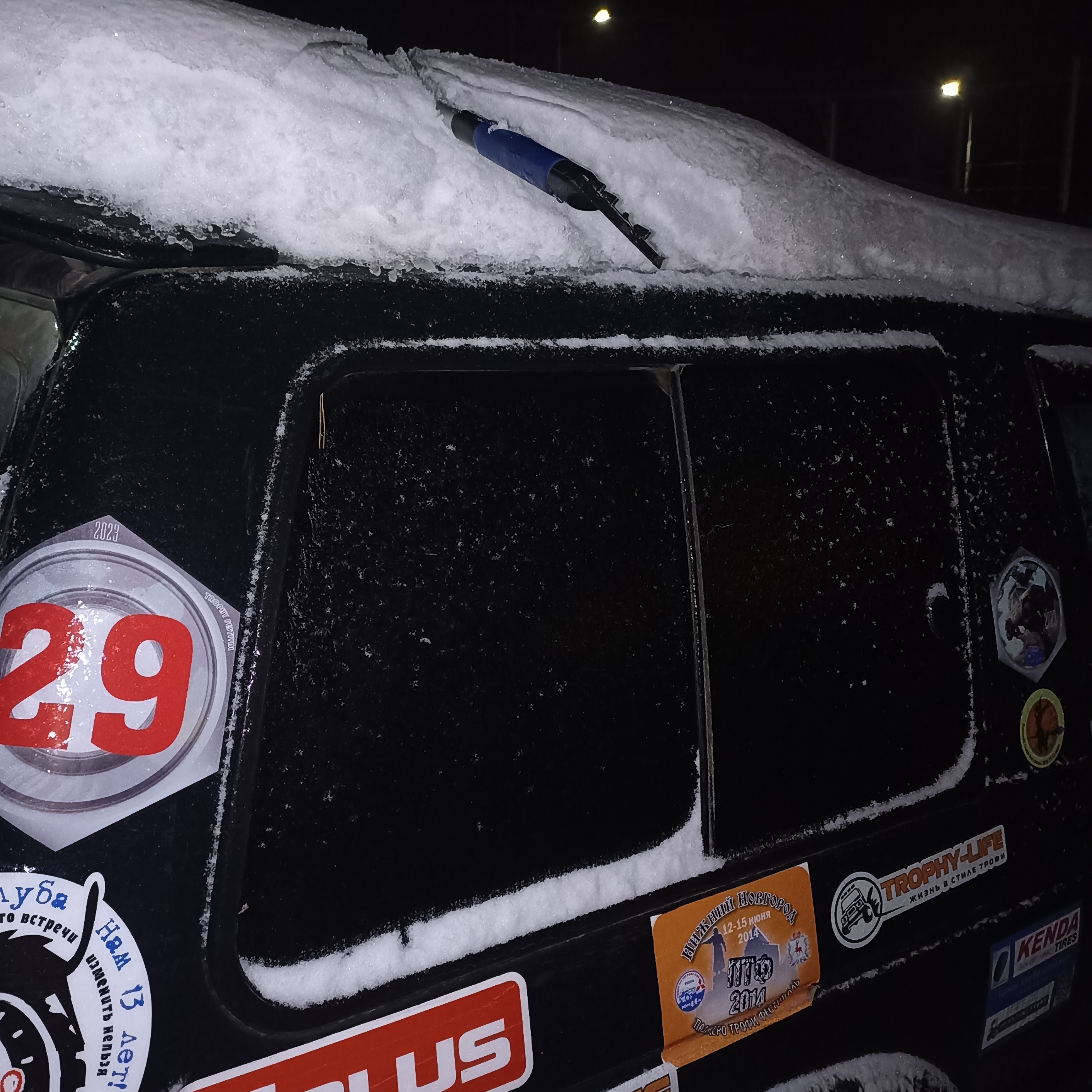

Замена сдвижных форточек на цельное стекло (в 3D)
Оба комплекта от коротышей, один мой родной, цельные затемненные стекла, второй раздвижные
Одна сторона цельное, другая раздвижное? У меня рестайл, если что, может в этом дело? Хотя комплект раздвижных я ХЗ с какого коротыша
