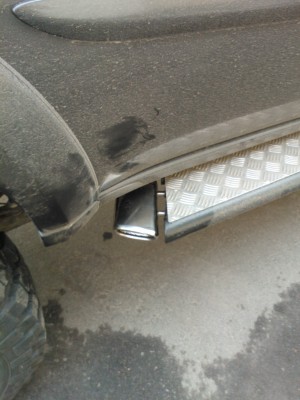

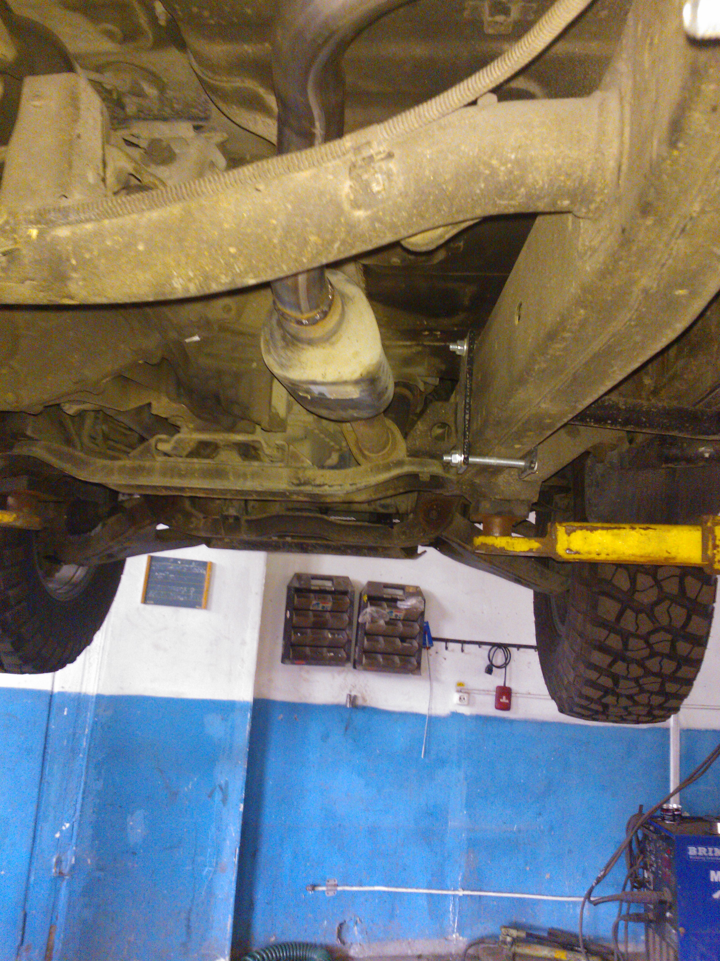

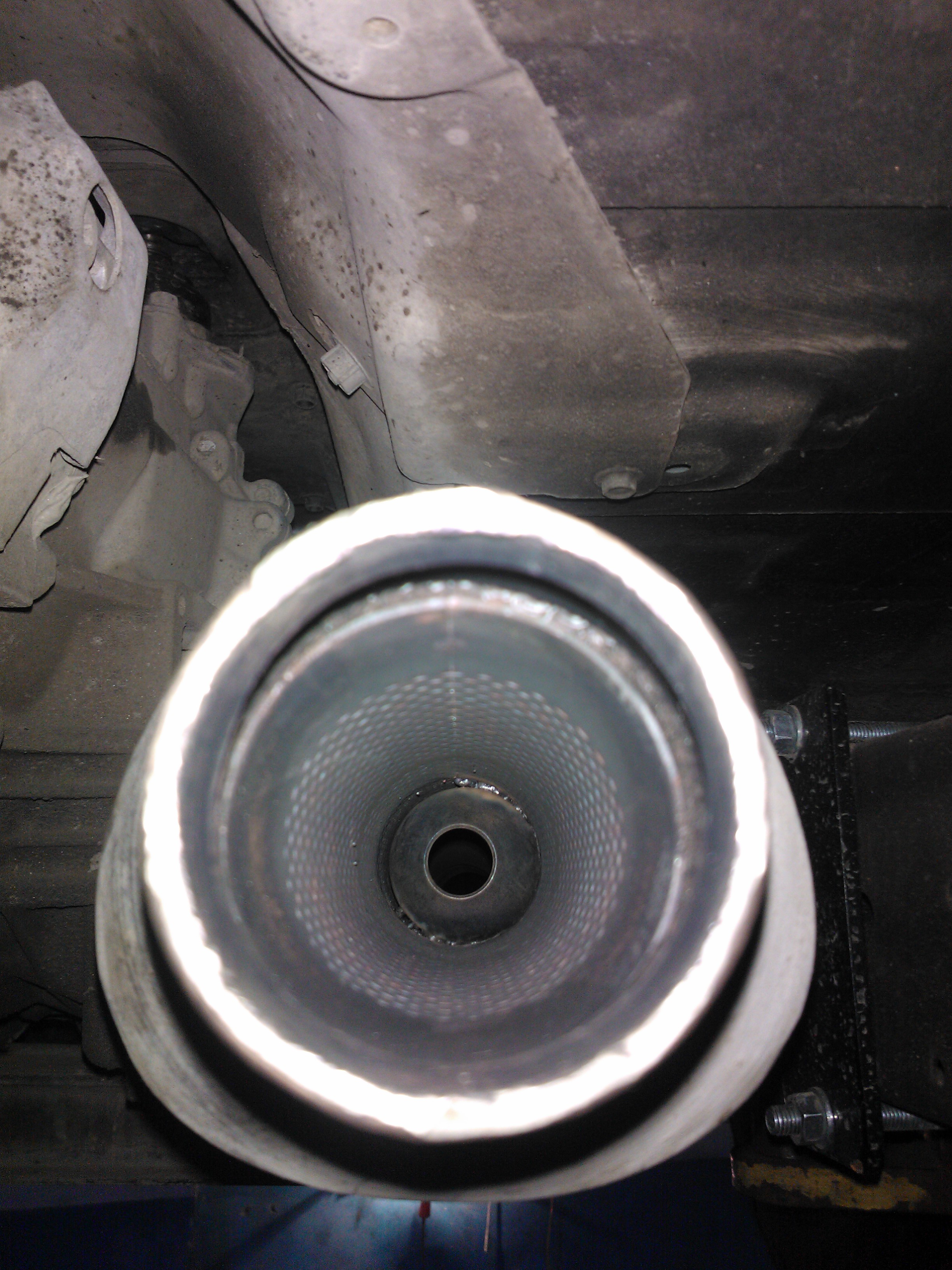

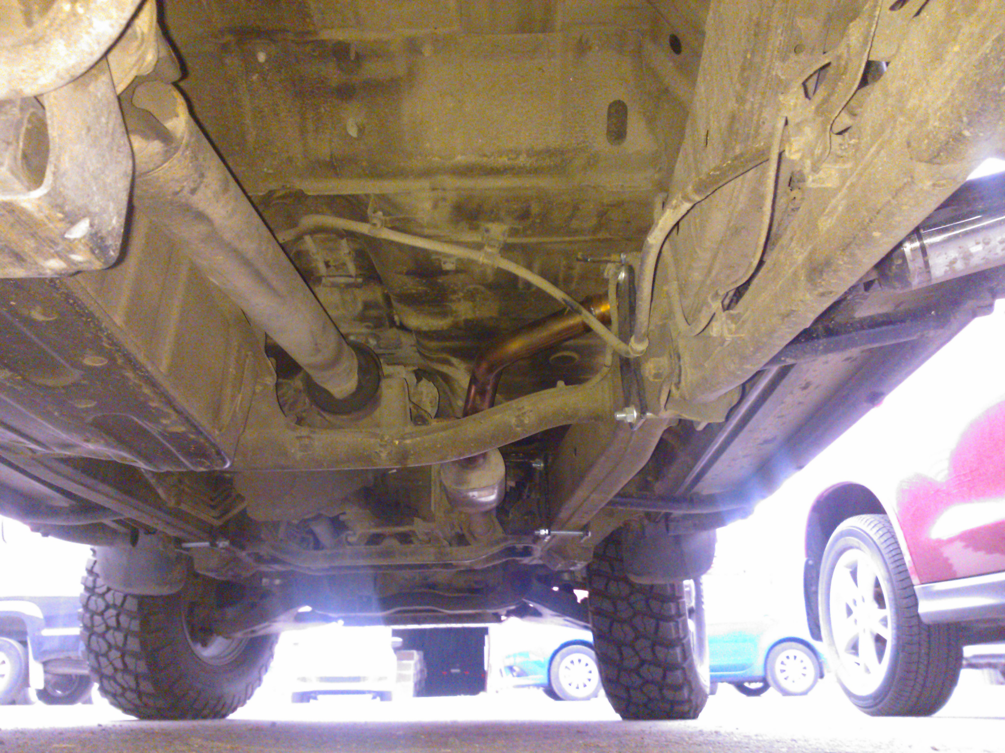

Вырезал часть выхлопной сис-мы, вместе с банкой глушителя. В перспективе установка дополнительного бака и очень уж не хотелось вешать бак сзади. Даж не знаю как обьяснить- упёрся мозг и всё тут... Виделось место для бака- симметрично расположенный доп., справа относительно штатного. Так и поступим в будущем, а пока небольшая подготовка, ну и гламура немного ::-D:
В районе раздатки штатная система была отпилена, в штатную трубу(катализатор не трогал, т.к. слышал о *вонючих дизелях* после выбивания оного и не хотел получить нечто, похожее на Камаз ранним морозным утром))) врезал оригинальный резонатор от Аута XL 2.4.
Вварили в него диффузор, типо по всем канонам прямотока.... Позже к нему вернёмся...

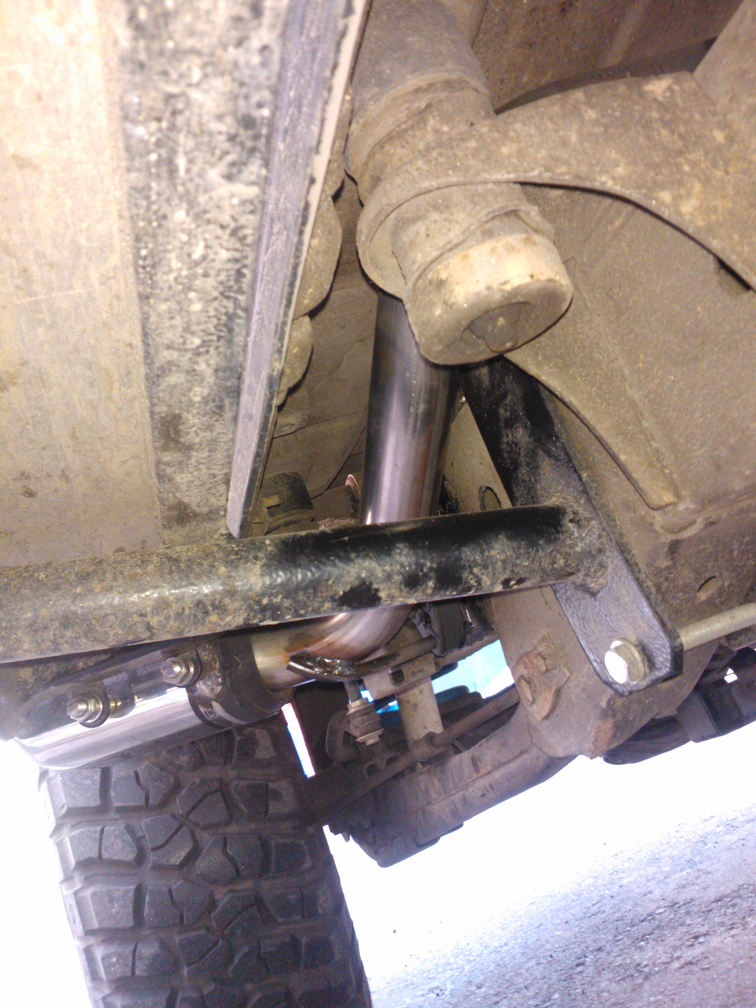

Далее труба нержавейка, немного гибов и перепрыгнули раму в самом удобном месте, около подушки кузова, с точным выходом на нержавейку оригинал Ulter.

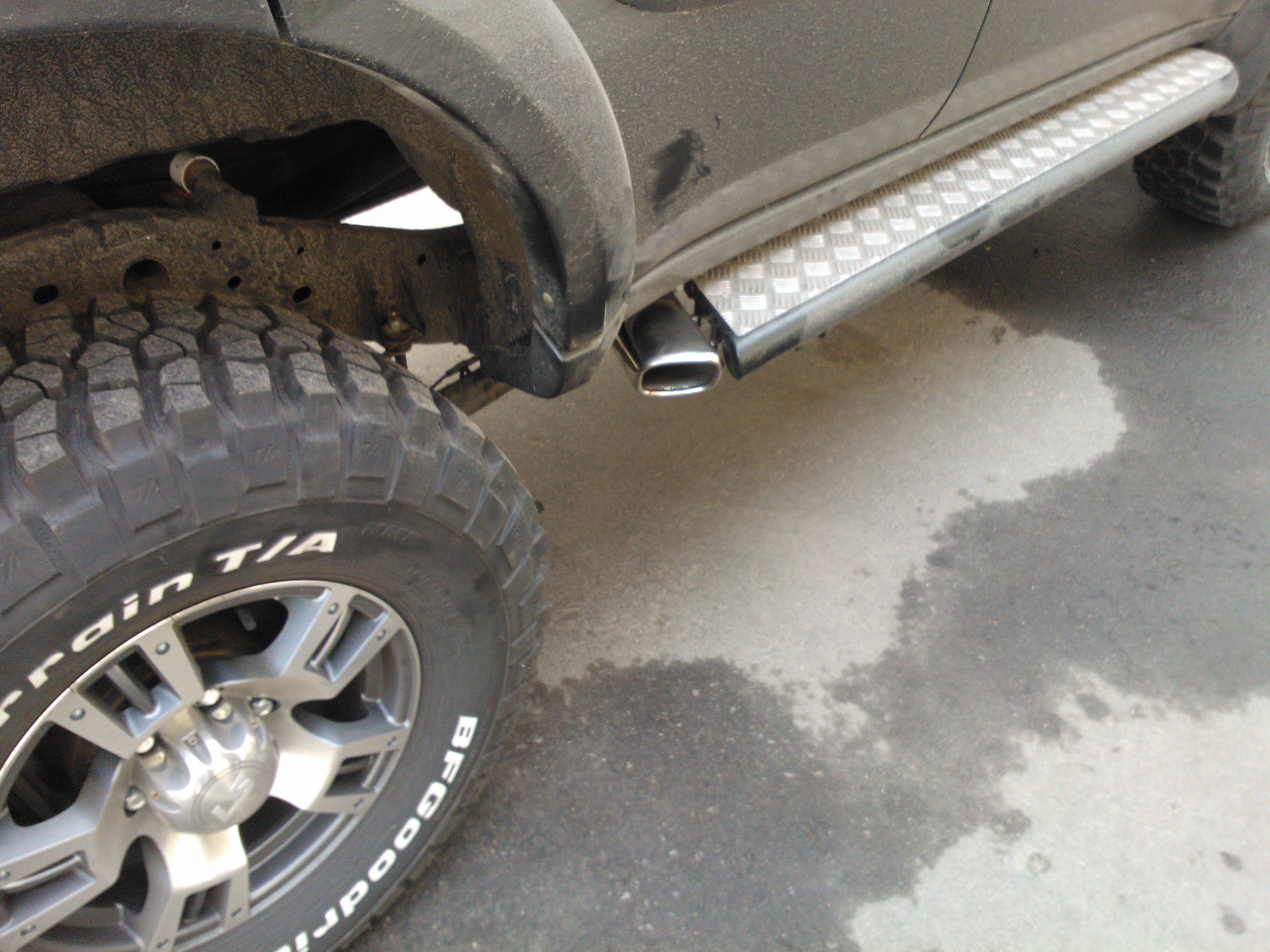

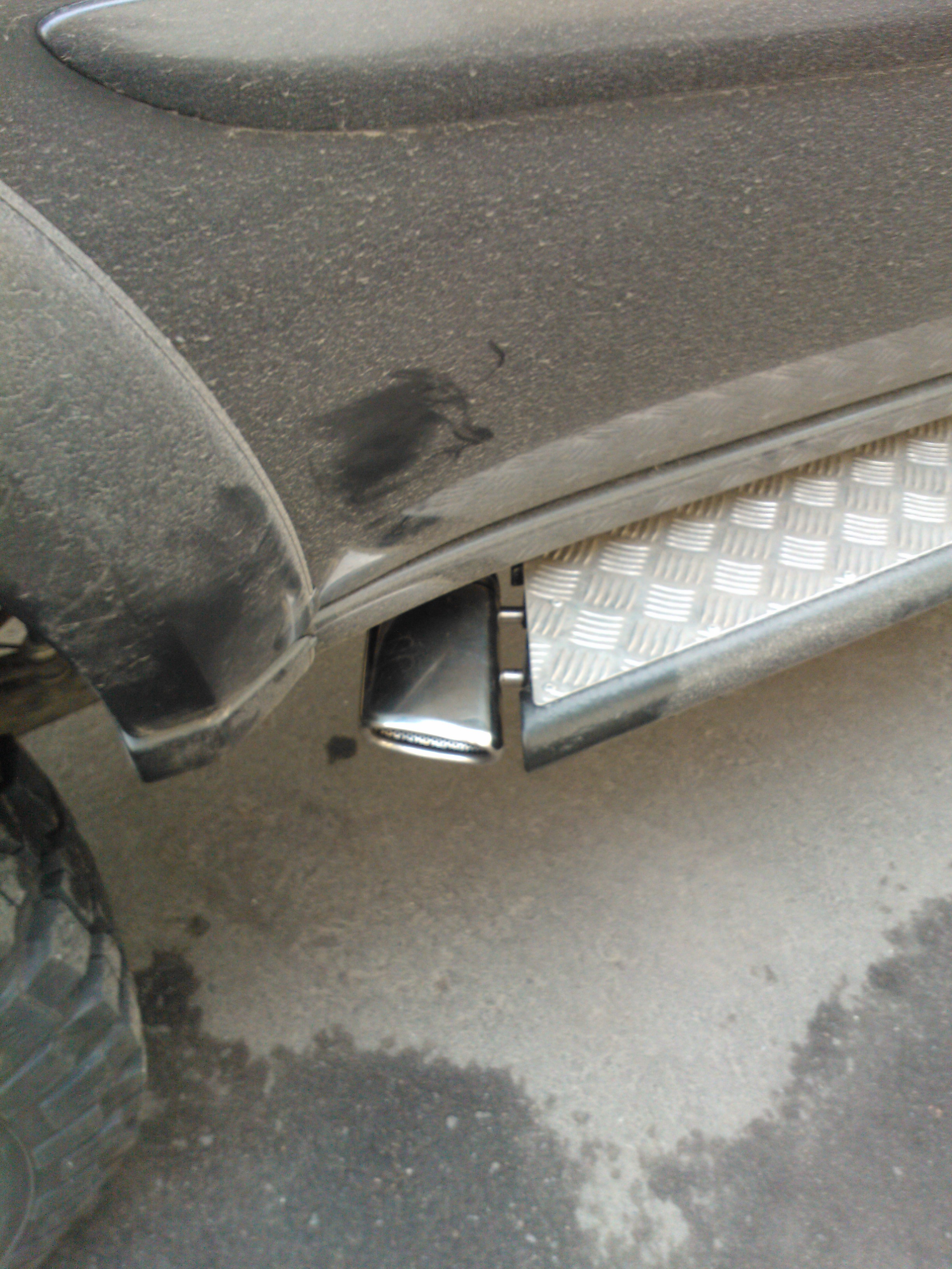

Насадка жёстко закреплена к порогу, вся система висит на резинках. Труба входит в насадку точно по центру, не казаясь её. По краям трубы до насадки около 10мм,- хода достаточно и не при каких условиях она не бренчит. При поездке в заведомо извесный говнолин насадка снимается за 2 минуты. Ну а при повседневной эксплуатации- ничего так смотрится вроде ::-[: Это лучшее, что я смог выбрать из нескольких десятков нормальных качественных насадок. Да и порог вроде имеет логическое завершение.
Поехал домой- пол Мурманска *попрыгал по светофорам*- в спокойном режиме тихо, как на стоке, если придавливать, то звук такой, как у самолётов- не рёв не свист, а реактивный шум какой-то..... и не едет машина :*WALL*: Вернее едет, но затык какой-то после 1.5 Bar(ну или 250кПа), педалью продавливаю- едем- и начинается этот самый шум. Ладно думаю- это на форсажах, посмотрим.... Но вот температура ОЖ- больше обычных городских 91 на 5 градусов :=-O:
*На завтра* вернулся к ребятам в сервис глушаков и было принято решение выбить диффузор из резонатора.
Всё, машину подменили :) Валит на все 100 ::-D: Ну немного громче работает, чем в стоке...и чем с диффузором, но уже не греется. В целом звук не напрягает... Если под 1.8 Bar(ну или 280кПа) не наваливать ::-D:
Ну вот как то так.

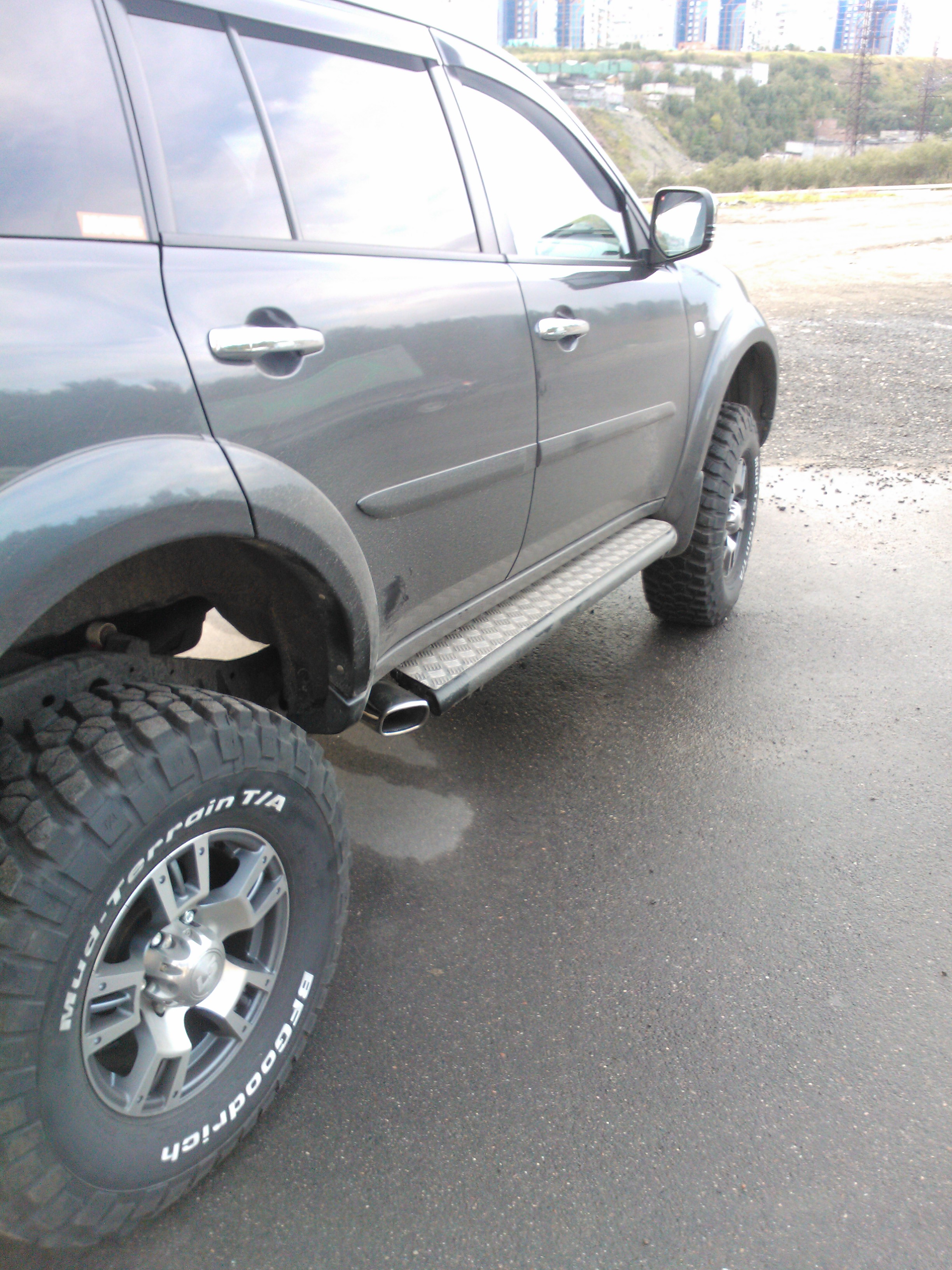

А вот так теперь справа от кардана :*DANCE*:

Смотрится хорошо, смущает 2 момента
1. Из трубы все равно летит всякая гадость и при входе/выходе задних пассажиров, все это может попадать на одежду
2. При входе/выходе задних пассажиров можно наступить на насадку, выдержит ли она вес пассажира и не загнется?

ISerg писал(а):Смотрится хорошо, смущает 2 момента
Возможно и есть не большие нюансы :*PARDON*:
Гадость летит из трубы только на подгазовках. А испачкаться при посадке в машину больше шансов о кузов- проверено.
Насадка сбоку просверслена, вставлены и потом обварены болты на 10. Наступание на неё конечно не тестели, но закреплена она очень жёстко. И, как мне показалось, при полностью открытой двери, на насадку встать- как минимум не удобно. Вчера подвозил коллегу с его женой домой- жена садилась именно через эту дверь- спецом посмотрел- встала на порог :)
