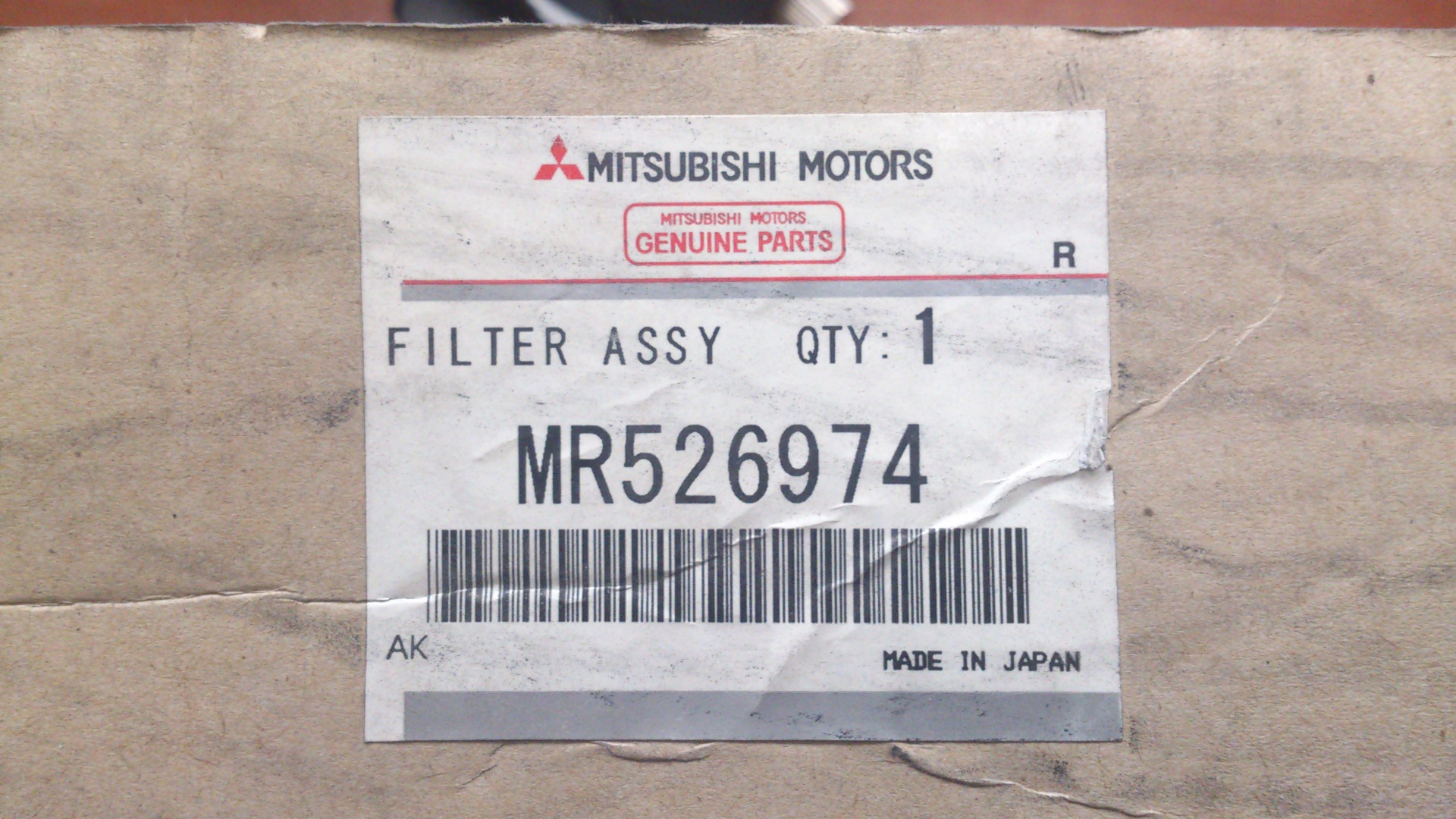

HiTEX
Сообщения: 7027
Двигатель:: 6G72 24V
Откуда: Алма-Ата
Благодарил (а): 78 раз
Поблагодарили: 337 раз
Re: Топливный фильтр на монтеро 3
Сообщение HiTEX »
Вот твой
