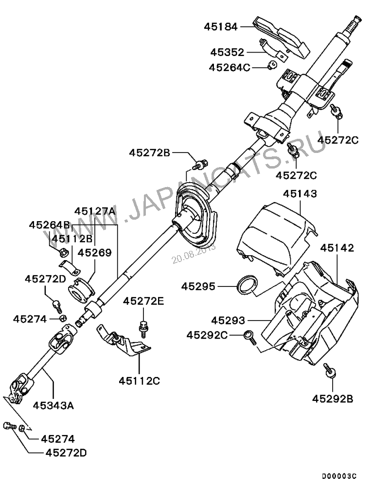

если с подвеской все нормально,обратите внимание на эту деталь MR 475612

У меня этот вопрос решился ещё проще: затянул болт 45272D и весь стук пропал. Но, площадку под аккумулятор снимать всё же нужно.

залез у себя, проверил эту втулку. держится мертво. и она сама и ее кронштейн. и люфта нету нигде в карданчиках.
