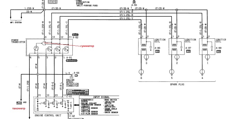

Доброго дня. У меня такая проблема, нет искры на 3 и 6 цилиндрах, двигатель троит.Проверили всю цепь от мозгов до катушки, всё звонится, при подцеплении мозгов именно 1 провод на 3 и 6 не выдает импульсов.Ставил другие мозги с такого же двигателя(6G72 24 клапанный), симптомы не ушли.Не знаю что делать? :*HELP*:

Apple, в мануале описана проверка транзисторов. Можно сделать как там описано с батарейкой, но мне кажется, что если вы возьмёте простой стрелочный тестер и, руководствуясь схемой, сравните транзистор 3-6 с двумя исправными (2-5 или 1-4), то вы сможете определиться с его исправностью. Если вам с электроникой тяжело, то погуглите запросом "как проверить транзистор" или отнесите блок в любую контору, где починкой радиоаппаратуры занимаются вместе со схемой.

nikulin8787
попробуйте перекинуть с другой машины коммутатор, заведомо исправный. У меня была такая же хренотень и тахометр не правду показывал. Поменял его и все прошло. Поставил вот такой Mobiletron IGM016. Все работает теперь прекрасно.

Apple, где схему взять, не знаю... Но пока что в принципе можно обойтись тем, что есть, т.е. схемой, что приведена выше, во вложении то же самое, но я обозначил стрелками, что нужно проверить. А это можно сделать и без схемы, ориентируясь на номера контактов разъёма. Ну во-первых нужно прозвонить тестером транзистор в ЭБУ, чтобы между коллектором и эмиттером не было КЗ. Во-вторых, найти на плате резистор, обозначенный красной стрелкой и убедиться, что он исправен (сравнить с двумя другими), и нигде нет нарушения паек.
Для справки: выходной транзистор, которому поключена катушка, открывается именно черз этот резистор, а транзистор ЭБУ его, грубо говоря, шунтирует и закрывает выходной транзистор. Вэтот момент и проскакивает искра.

отключил разъем А-81, звонил в сторону ЭБУ относительно земли, 2и 3 звонятся как р-n переход, а 1-ый просто 800 Ом во все "стороны". Отключил ЭБУ, прозвонил провода от А-81 до С-41 - звонятся, короткой на землю нет. Хотел проследить дорожки на плате ЕБУ до транзисторов , они почему то тонкие и идут на керамическую платку, на которой помимо всякой требухи стоят три микросхемы, если это логика с открытым коллектором, тогда можно поискать резистор, а если с закрытым, тогда ой. можно конечно на входе логики вход перехватить, поэтому желательно бы схемку.
