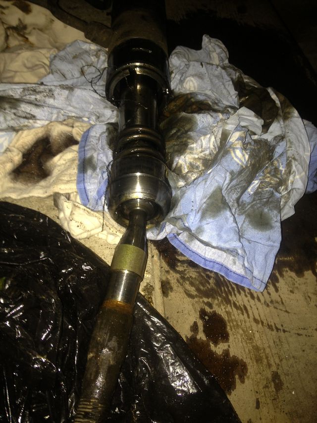

В результате - Не помню в какую контору по ремонту реек и ГУРов звонил, но мне там сразу мастер сказал - РЕЙКА!
поменял рейку, благо у приятеля запасная валялась в гараже. все работает.
При снятии большого пыльника с рейки вытекло грамм 200 масла. Хана сальникам. + вот такая вот неприятность, пришёл конец рулевой тяге (гнутая она).
