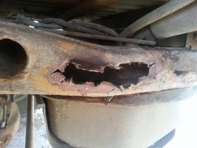

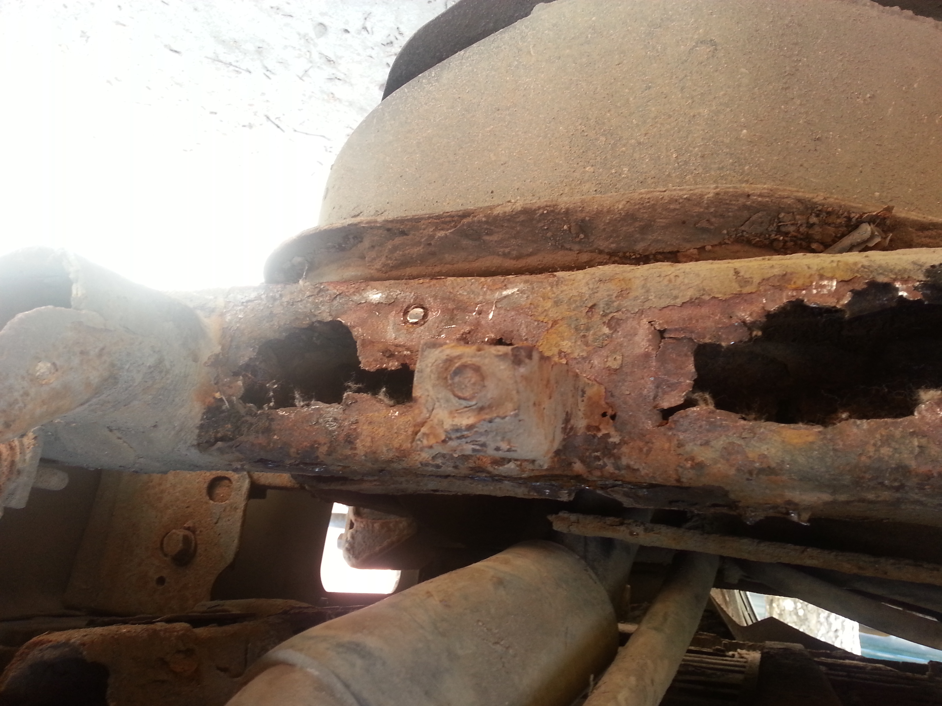

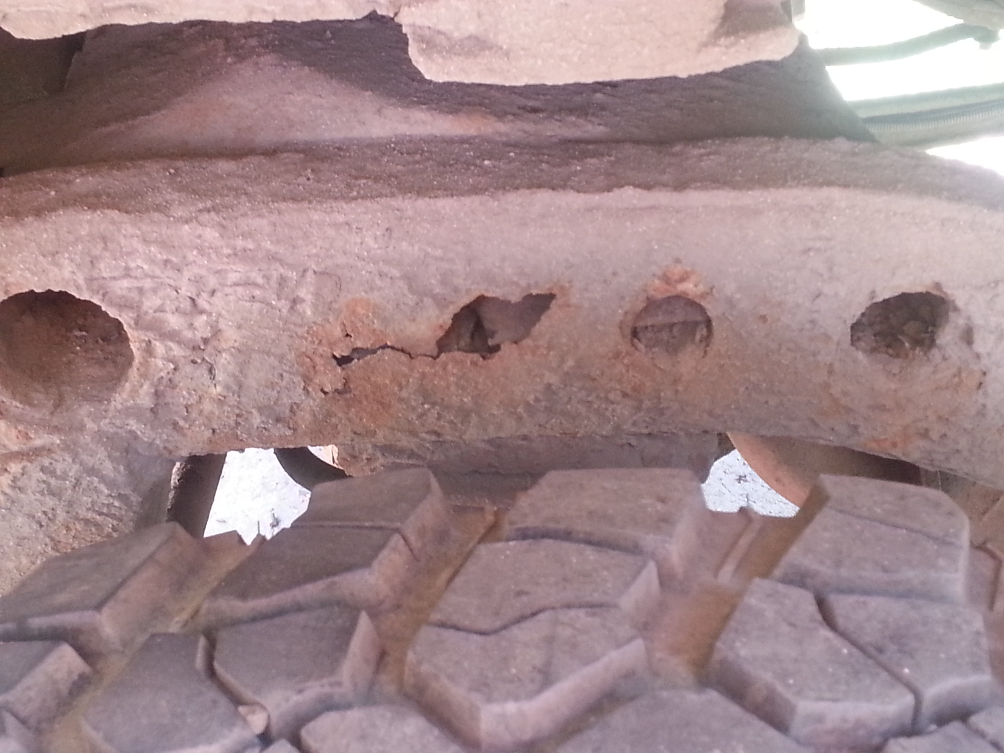

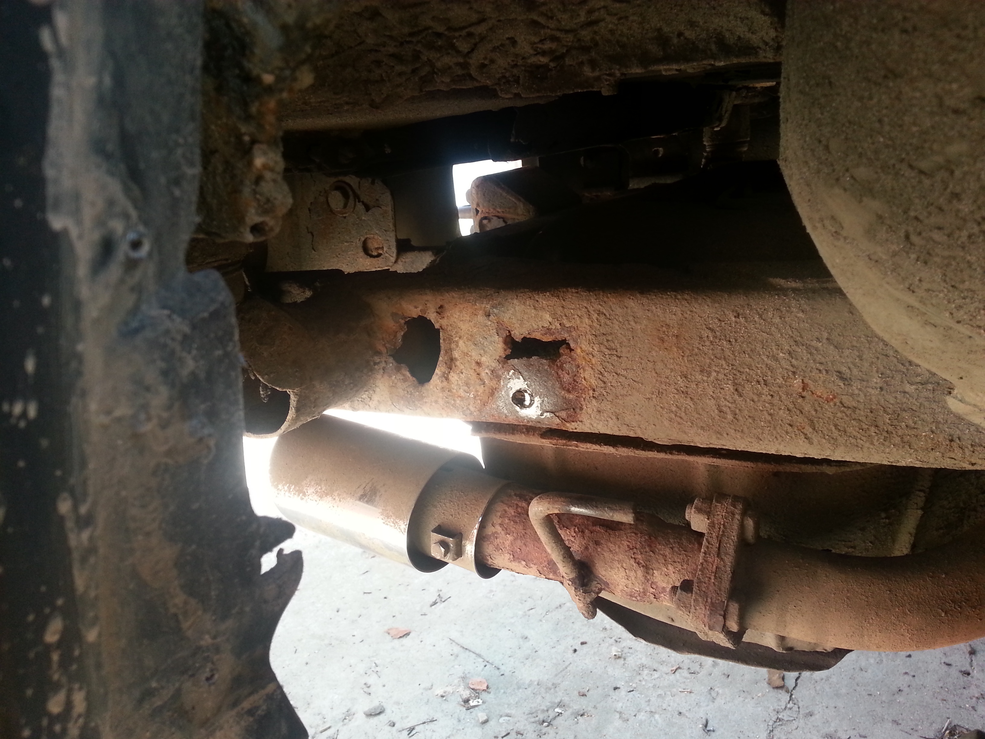

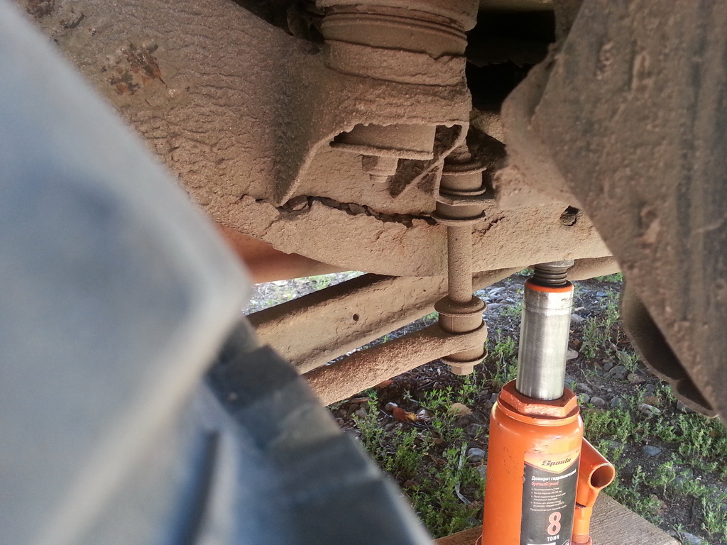

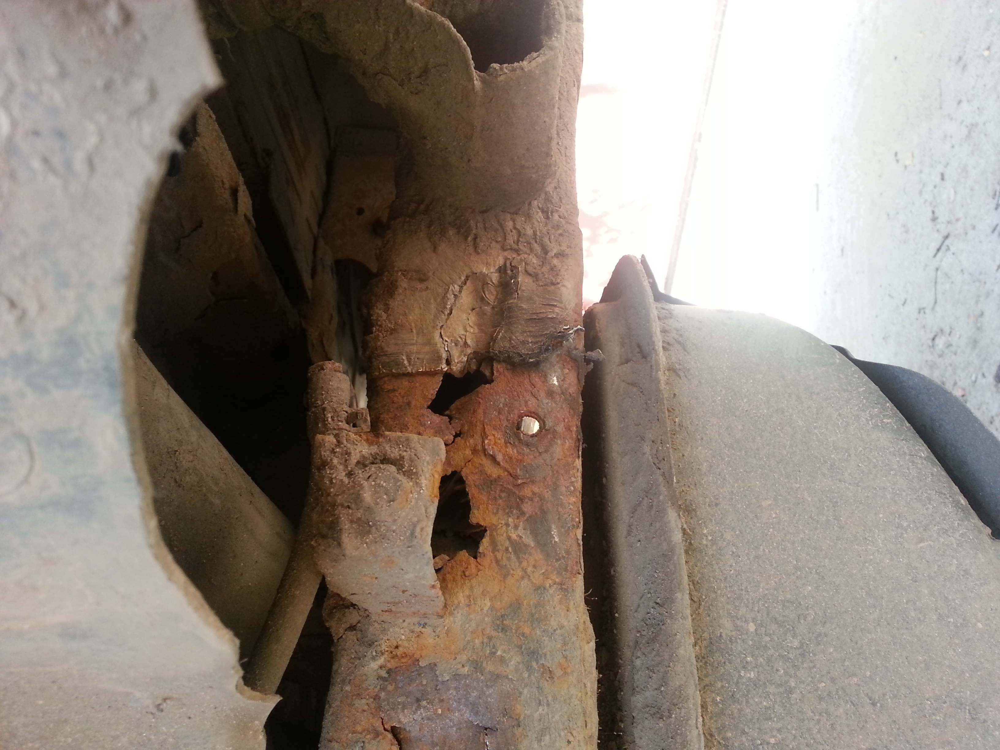

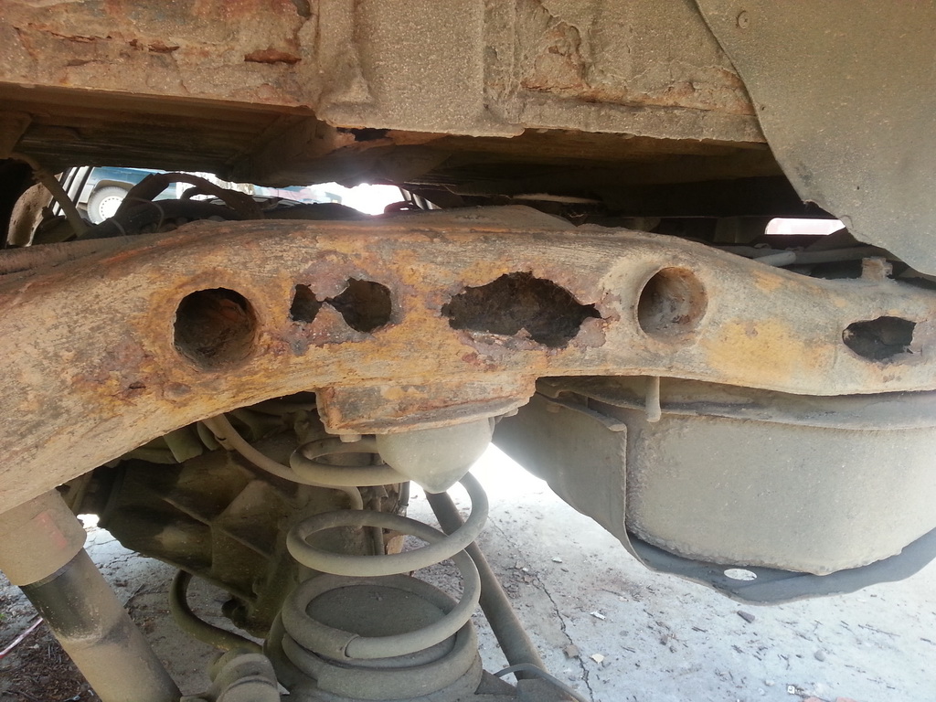

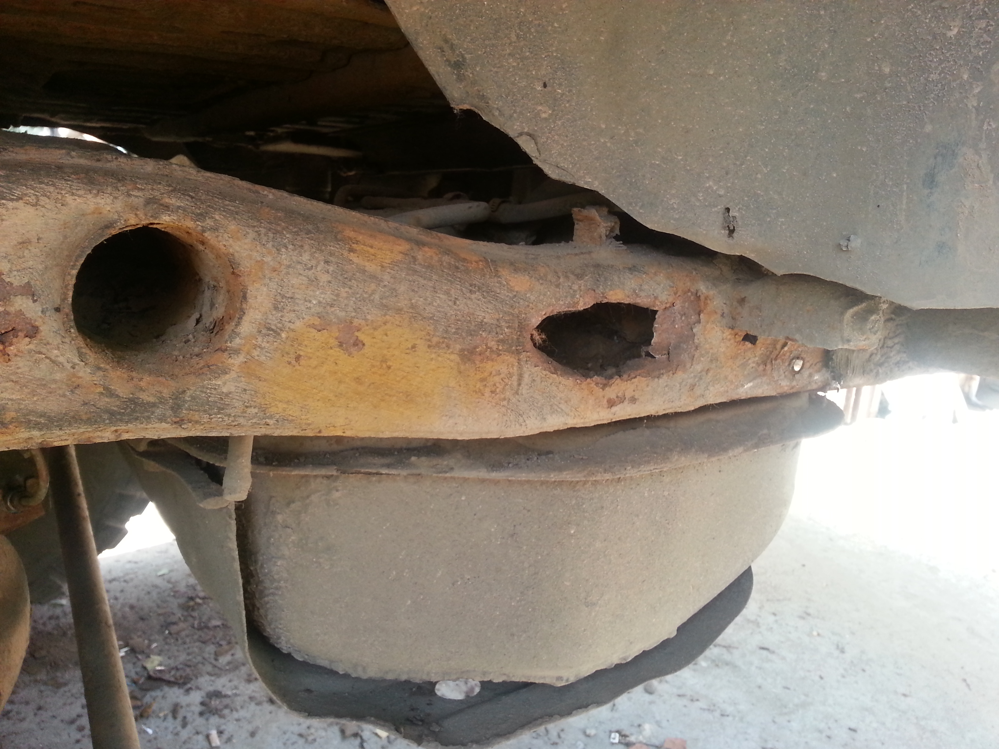

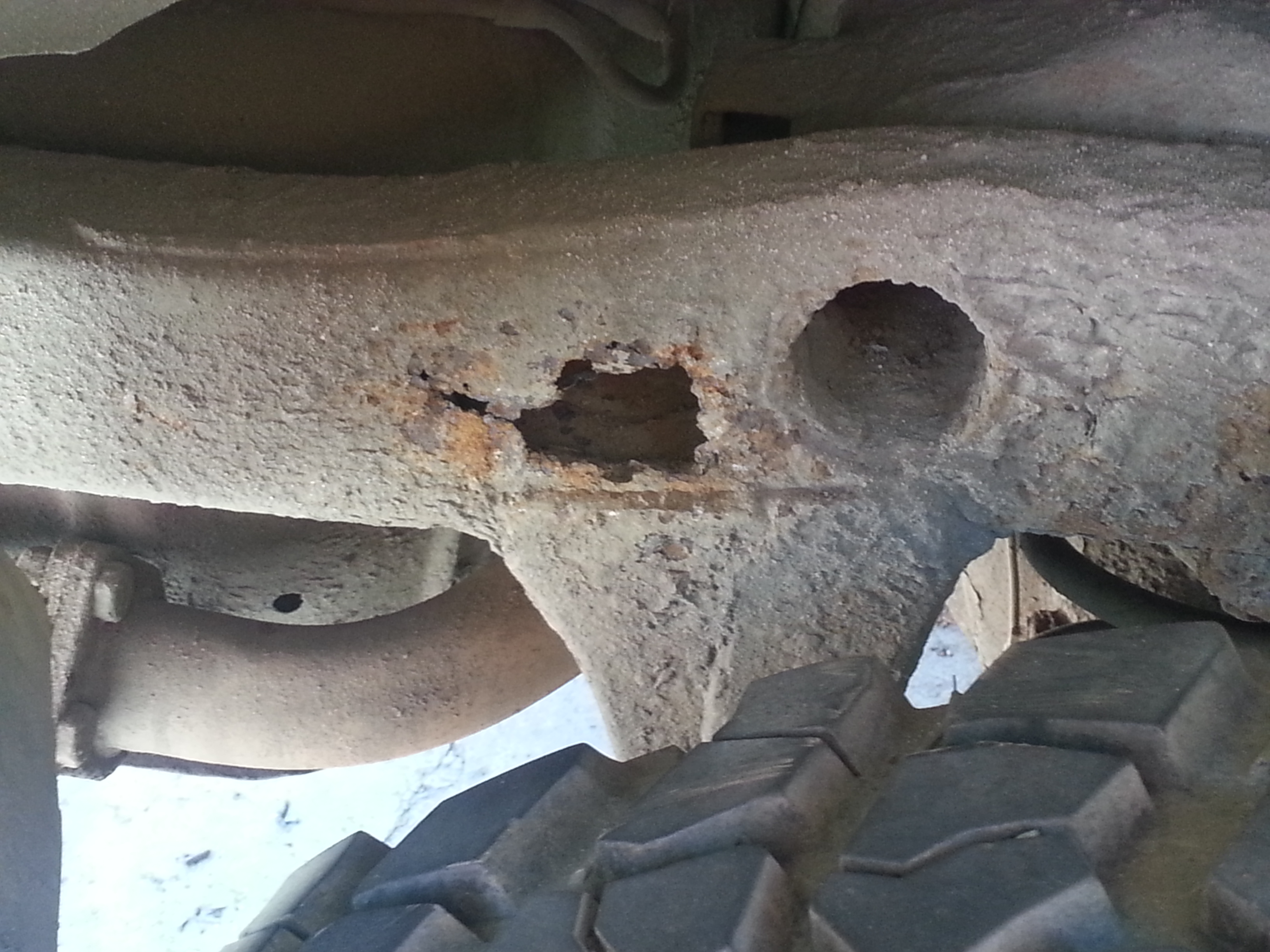

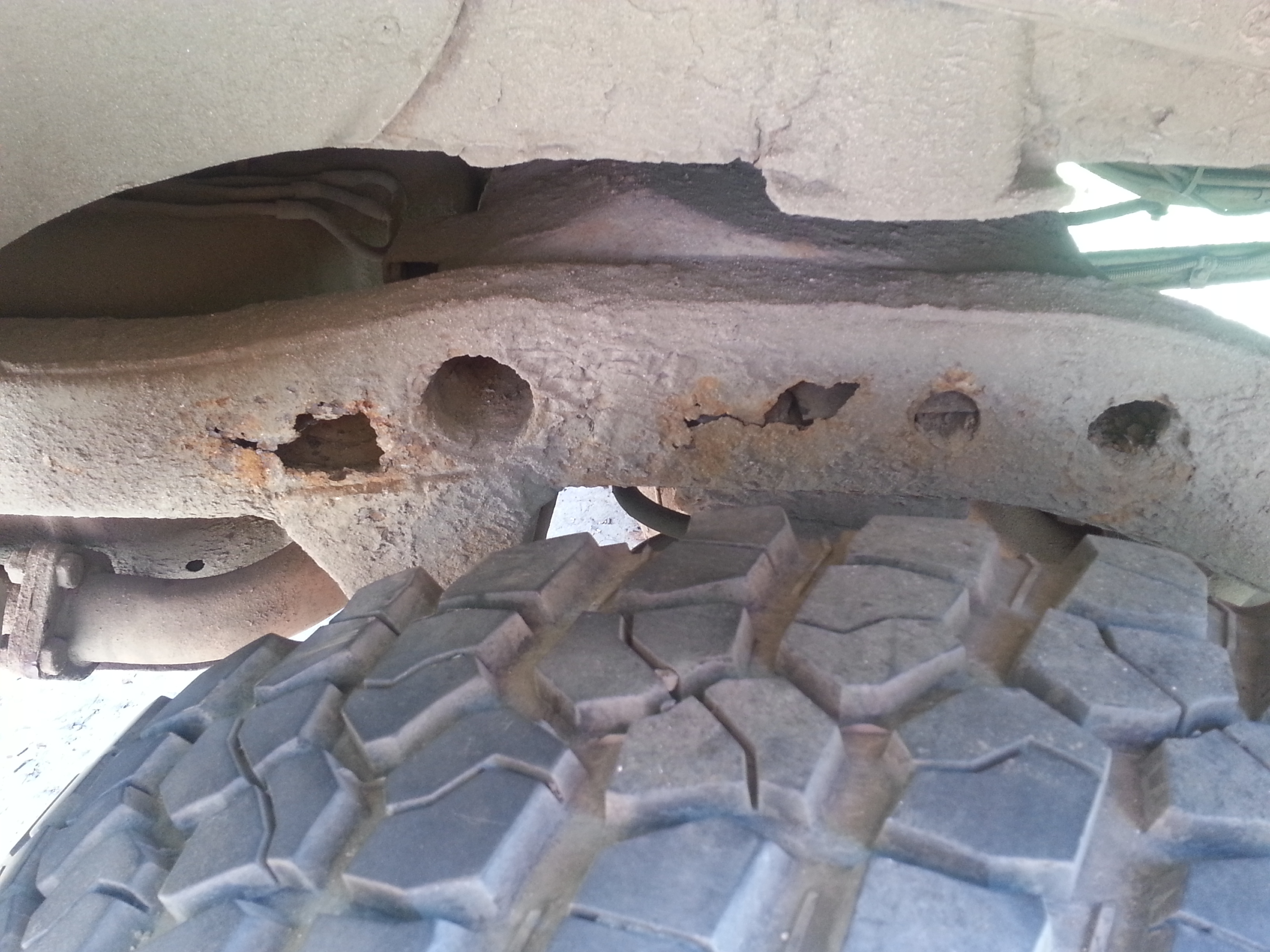

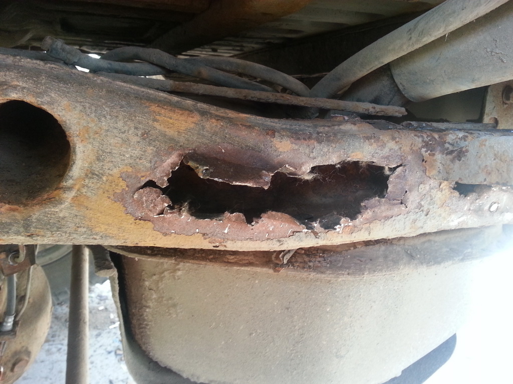

Привет Всем!!!
Требуется произвести комплексный ремонт рамы Паджеро2 коротыш!
Подскажите координаты к кому обратиться в Районе москвы или в восточной стороне подмосковья!?!

Я так полагаю номер ушёл в небытие ::-D:
Проще заказать раму, чем эту варить.

klon515 писал(а):Есть рукастые ребята, они и не такое восстанавливают. А с другой рамой тоже куча проблемм,
они и подвигам разные и по рулю короче хрен подберешь. Да и еще возьмешь а она ни многим лучше этой будет! А номер, что номер!?! Да на кой он мне сдался. я и без него не плохо живу не один год !!!
свою варил раза 3 каждый год -заипала выкинул -взял от праворукого -единственное что пришлось переварить -крепление рулевки слева направо-пол часа делов-да по деньгам ?-пришлось много чего поменять -рычаги сайлент-блоки трубки-но это того стоит а если рама б.н как у меня тогда вообще не о чем думать -замена однозначно-а по поводу Вашей рамы надо называть вещи своими именами-она УМЕРЛА-метал уже настолько устал что если поставишь заплатки сломает рядом поверьте моему опыту ищите раму-если собираетесь на нем ездить!!!
Есть!!
Горец писал(а):свою варил раза 3 каждый год...
Эт как заваришь. Скорее всего и ездил параллельно, так?
Горец писал(а):...а по поводу Вашей рамы надо называть вещи своими именами-она УМЕРЛА-метал уже настолько устал что если поставишь заплатки сломает рядом поверьте моему опыту ищите раму-если собираетесь на нем ездить!!!
Опыту верю, хоть и лично не знаком. Повторюсь: "Эт как заваришь".
Можно и эту заварить, но хлопотно необыкновенно, ЕСЛИ ДЛЯ СЕБЯ, и соответственно затратно. Принимал непосредственное участие, ибо раму - это не кузов варить!!
У грузовиков заваривают, и бегают они не один год опосля. Свою раму после сборки и так крутил и сяк, и вывешивал, и колеса по одному задирал и так оставлял на длительное время - всё четко!! Раму на усталость и наличие тонких стенок проверял стуча молотком по всем сторонам.
Делалось всё естественно ни один месяц.
Горец писал(а):...взял от праворукого...
Вот именно такие мысли посещали и меня, если не проканает с ремонтом и усилением своей рамы. Путь покупки другой не вареной рамы более прост и менее затратен, если не сам варишь!! Мне на тот момент отступать было уже некуда.
Так что ТС ищи или тот или другой вариант. Ищущий да обрящет. :;-):
