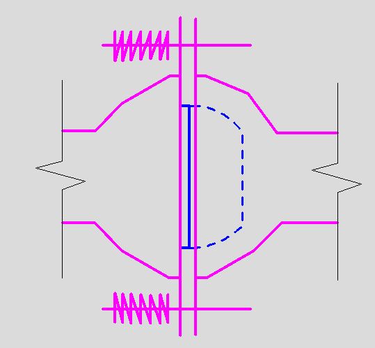

Вопрос: есть прокладка глушителя между катализатором и штанами, соединение за счет двух болтов и пружин, мне пришлось соединить жестко, без свободного хода пружин, т.к. при нажатии на газ задняя труба с глушителем просто отходила и выхлоп вырывался через щель...прокладка графитовая оригинал...но две трубы плотно не соединены, промежуток составляет обод металлический прокладки....не могу понять что не так - прокладка должна полностью скрыта? или пружинки не родные стоят-слабые?

визуально повреждений в месте соединения не наблюдаю....не пойму прокладку должно быть видно при соединении или нет?

вот так выглядит соединение...

С новой прокладкой зазор больше, со временем она изнашиваетсят и начинает сечь. Я понял у тебя это соединение изогнуто, т.е. с одной стороны зазор намного больше чем с другой или нет? Попробуй заменить это кольцо, может и правда в трубе что-то мешает выхлопу или пружины просели, шайбы под пружины иногда помогают потуже притянуть.

гляну сегодня на предмет изгиба соединения....прокладка новая....а шайбы поставил получилось свободного хода пружин нет совсем, иначе сечет как паровоз
