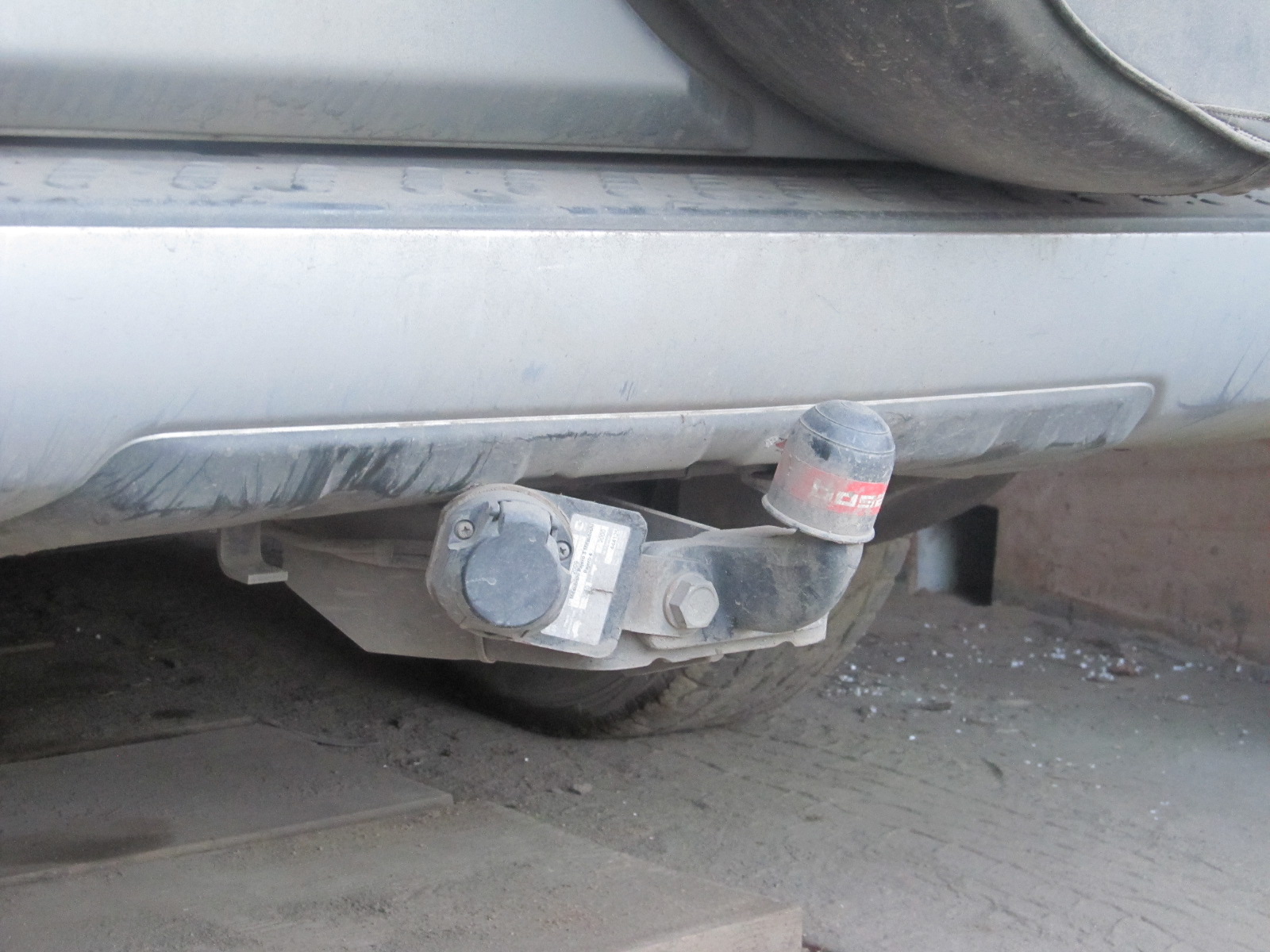

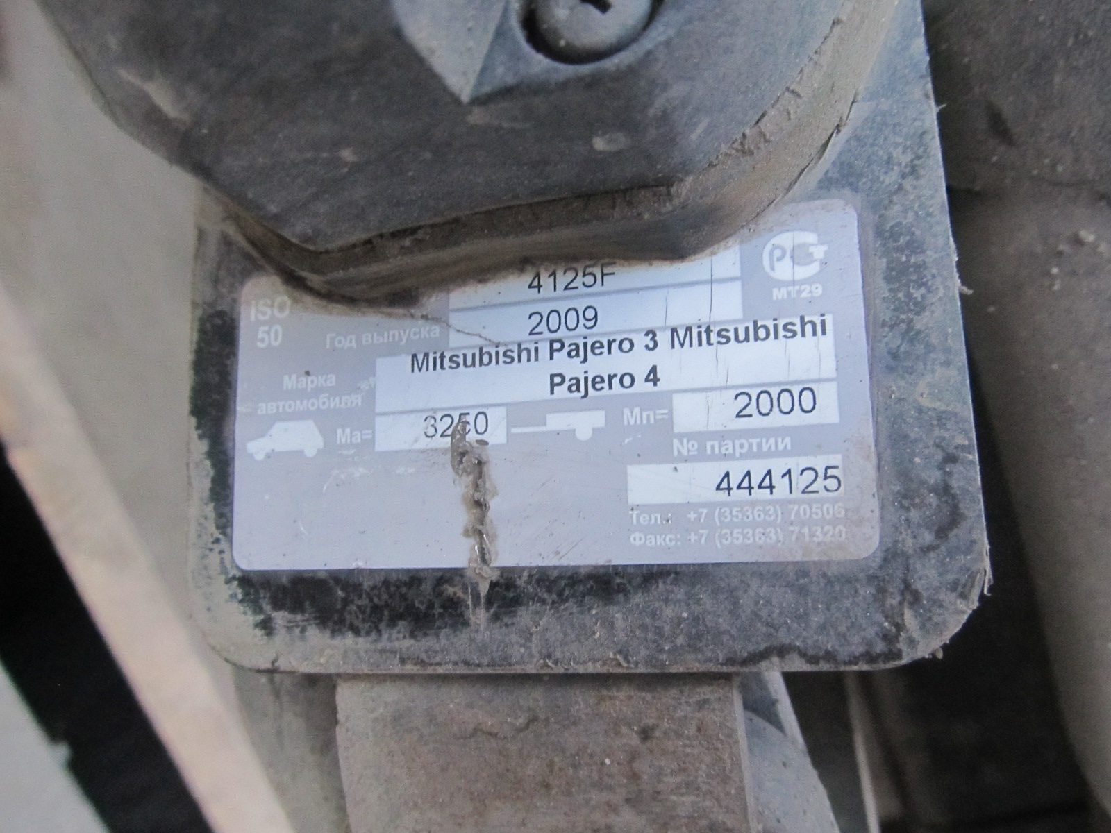

Стоит универсальный фаркоп П4-П3 bosal, на вид не сказать чтобы длинный, от шара до бампера не более 10см. Но у моего два положения шара по высоте, нижнее наверное для п4, поставил на верхнее и лишнее железо снизу отрезал чтобы не цепляло.

Посмотрел точнее, оказалось расстояние между бампером и шаром чуть более 5см. На фото видно, что отпилен по отверстиям, но это были верхние отверстия, я еще выше просверлил и прикрутил по верхнему краю. Раньше стоял по середине (на верхних отверстиях с завода), снизу сильно свисал, постоянно цеплялся, и даже повисал на нем, сейчас идеально стоит, но длинный легковой прицеп просит небольшой лифт на 5-7см, особенно при полной загрузке.
Ставится вместо буксировочной поперечины, без доработок, немного нужно разрезать бампер, при установке снимать придется снимать бампер и заднюю печку-кондишен.
В инете есть фотки на П4 и на П3.

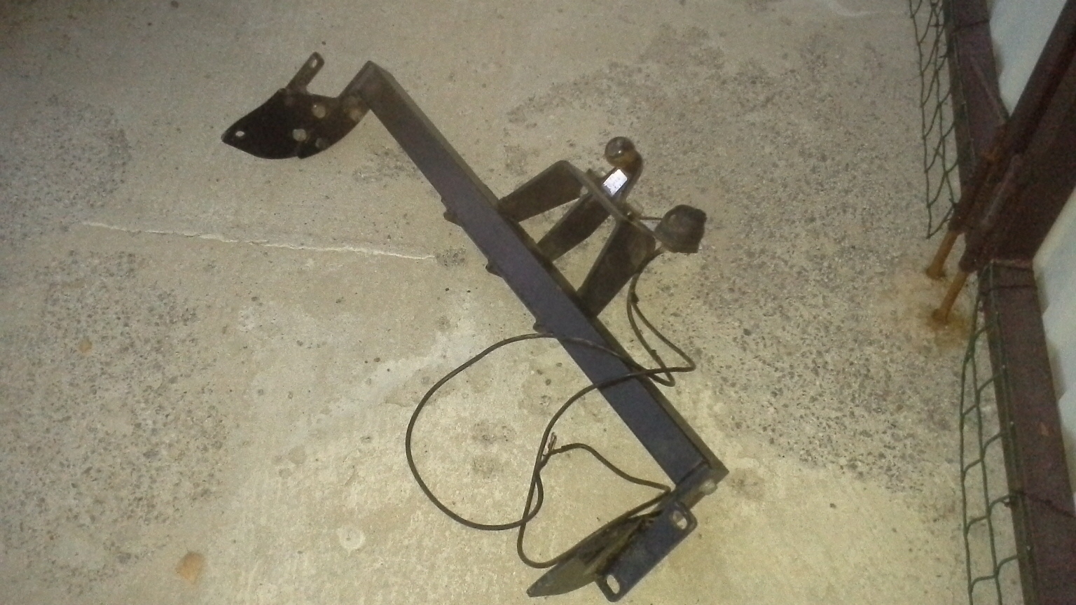

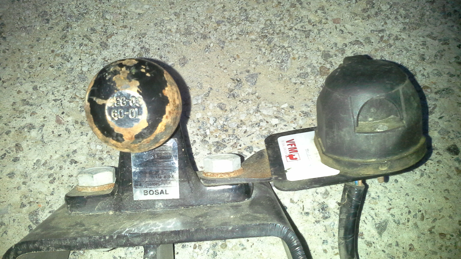

забрал сегодня железяку, на днях буду ставить, mservis вроде такой же как у тебя один в один :)
только никак не пойму нафига два шнурка из розетки торчат, в каждом по три провода, предпологаю что
на стопаки и повороты

Он самый, если прицеп позволяет ставь шар сразу под самый верх и отрезай лишнее, схема проводки есть в интернете. Если нужно могу замерить высоту своего шара :*JOKINGLY*:
А в принципе по моим фоткам и так видно.
