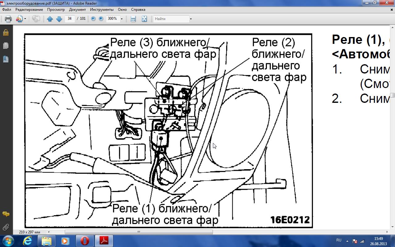

Кста, реле так и не нашел. Есть у мну неидентифицированное реле . на пикче оно "реле 1"
но без него отлично переключается
реле 2 и 3 нету.
