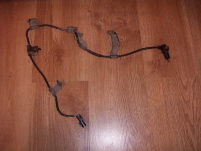

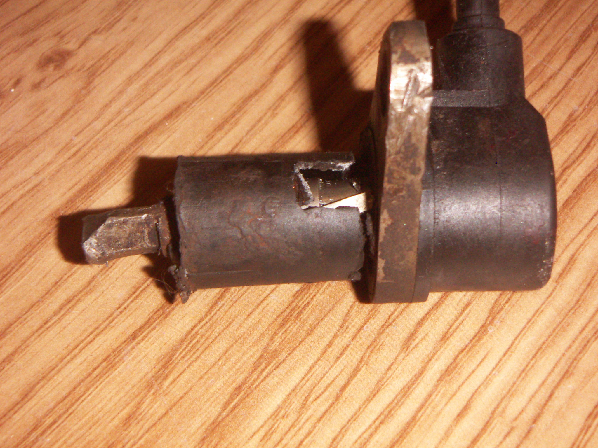

Приветики всем. ребят помогите, сломал датчик авс на паджереки 2 1996год. стоит бешеных денег, нельзя-ли чем нибудь заменить по дншевле?

А у тебя какой датчик фото скинь. У меня лежат, которые мне не подошли, новые. За 1000 продам.

сёдня сфоткаю.

покаж какой, мне нужен именно он

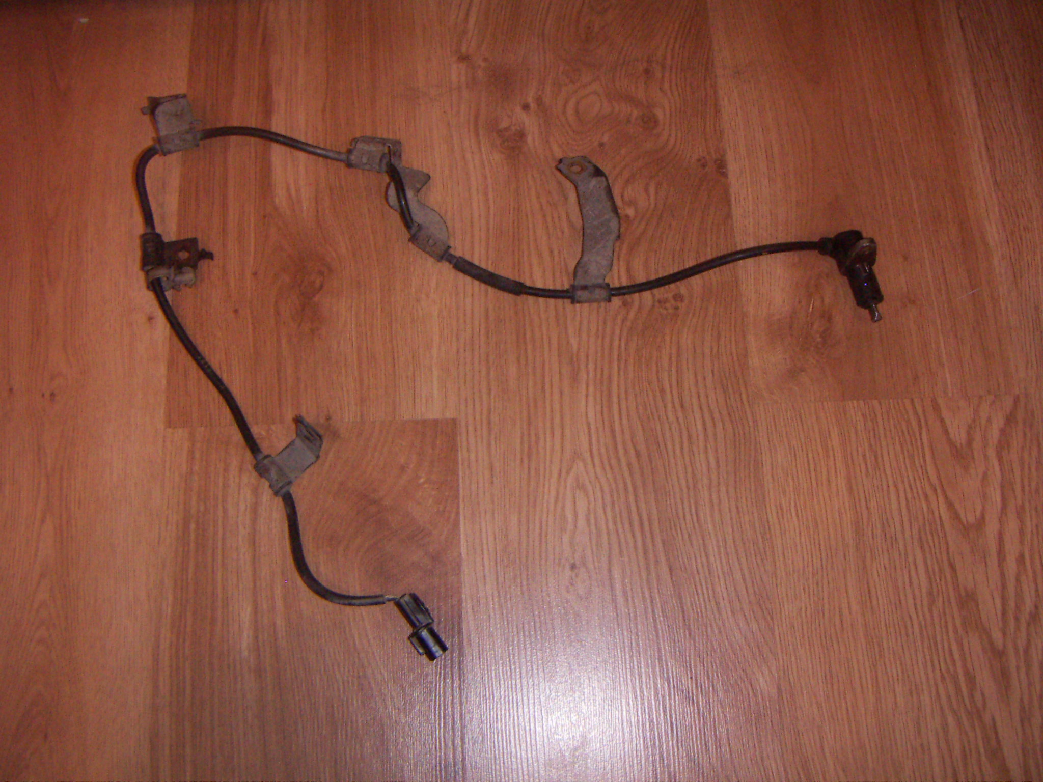

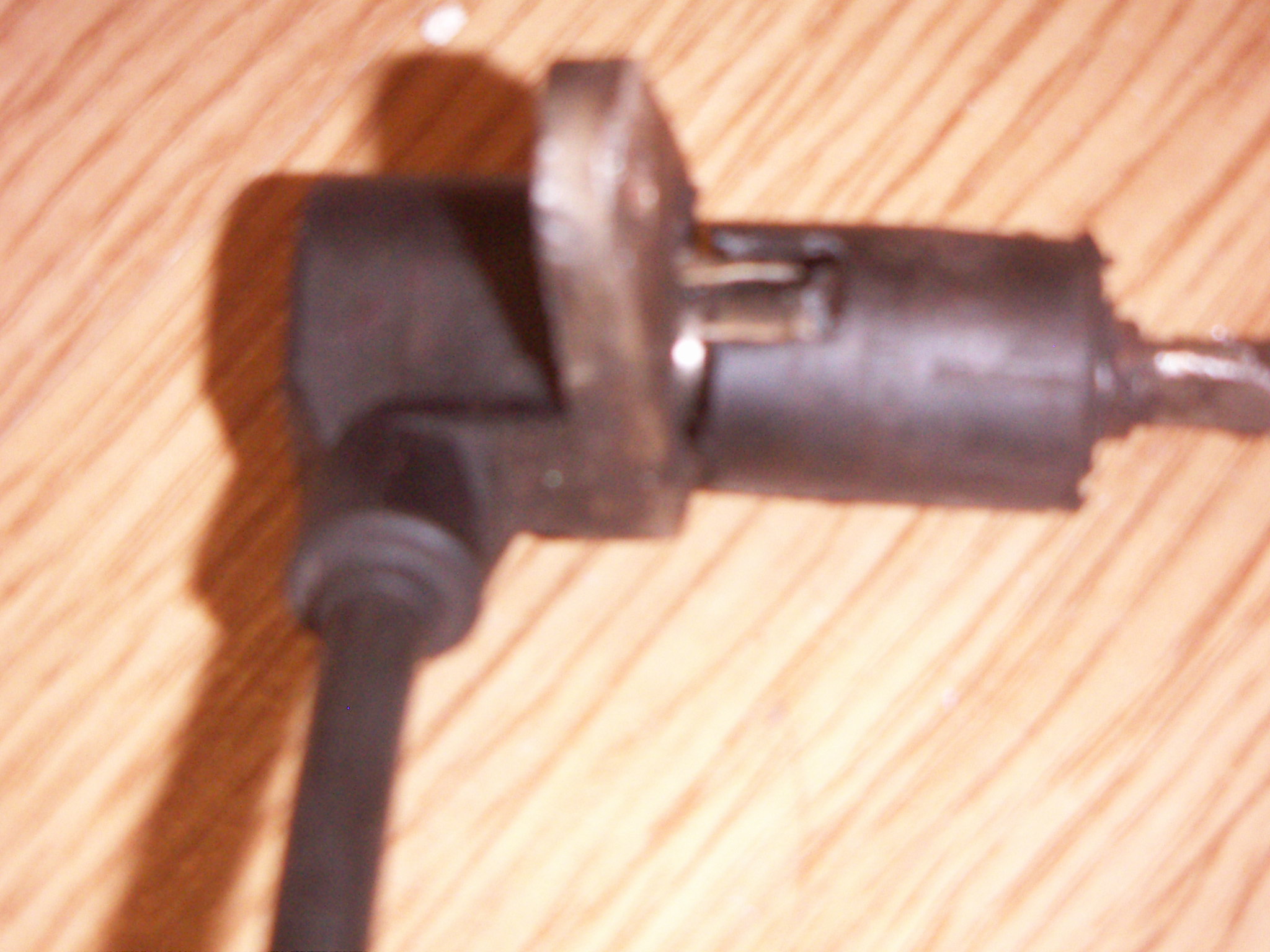

вот такой. Правый

И мне такой же нужен.
