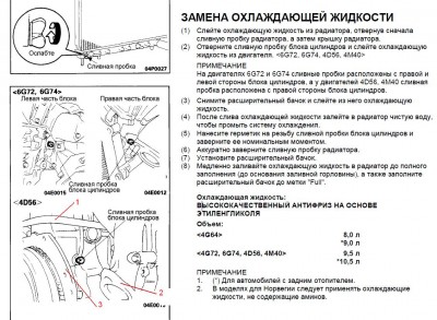

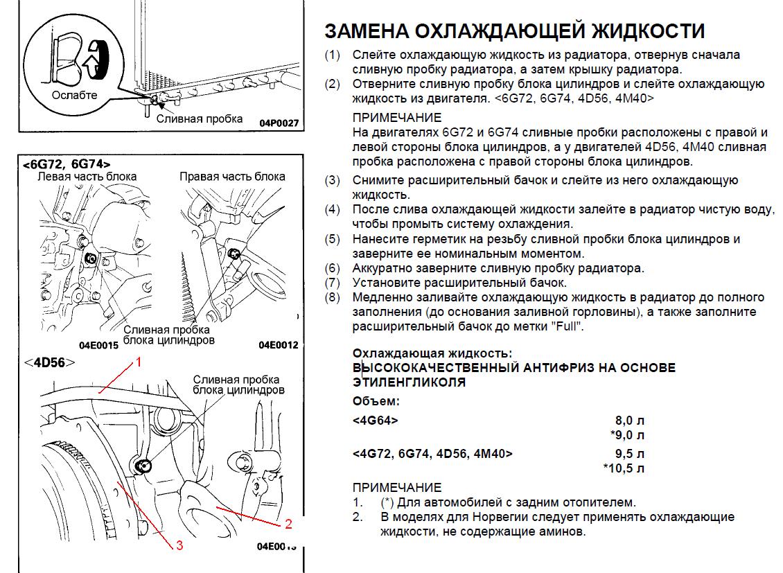

1. Регулятор температуры в салоне - задвинуть максимально вправо, т.е. полностью открыть кран печки.
2.Турбина справа (справа по ходу машины). Крепится к выпускному коллектору. Блок - это двигатель, блок цилиндров. Вот рисунок:
1 - трубка от помпы на печку.
2 - стык выпуска турбины и выхлопной системы (дальше идет гнутая труба и первый резонатор).
3 - задняя стенка двигателя, стык с КПП.
Добираться до пробки на блоке очень не удобно, надо из ямы.
3. Бачок должен быть под капотом. Слева на крыле. К нему идет трубка резиновая от горловины радиатора.

alru писал(а):Подскажите еще пожалуйста, какой объем жидкости брать?
Выше указано - 9.5л или 10.5л если есть дополнительная задняя печка.
alru писал(а):Не смог добраться до пробки на блоке даже из под машины. Можно ли рискнуть и не сливать оттуда?
alru писал(а):Может быть можно как-то водой промыть?
Добираться до пробки и сливать. Затем проливать водой, с открытой пробкой, чтобы промыть от остатков.
Можно попробовать открутить термостат - тогда часть блока сольется, до уровня термостата. Затем так же промывать водой, чтоб через отверстие термостата вытекало.
P-1, 4D56T, 90г., 3х-дверка
