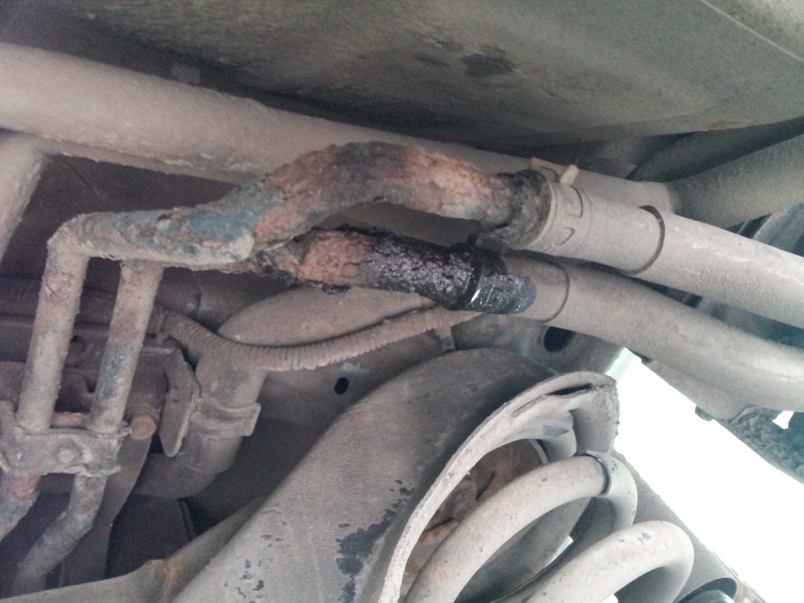

Менять ли трубки печки под днищем на шланги ???

Как видно на фото задние трубки сантиметров 15 обе сгнили .В начале мастер сказал что нужно поменять трубки металические так как подтекает антифриз а потом предложил ограничиться заменой куска где сифонит на шланги .Что скажете это не криминально ? Насколько я понимаю это трубки печки верно? Но почему они сочаться ведь печкой то не пользуюсь так как лето.Трубки задние мастер сказал что якобы идут от тройника где коробка получаеться замена большой гимор?? что посоветуете ? Они получаеться будут открыты под грязь песок и все камни идущие во время движения под днищем ,выдержат шланги ?? Хочеться ограничиться малой кровью

Re: Менять ли трубки печки на шланги ???
Меняй , либо целиком на шланги если время нет ,
Или целиком на трубки родные , часть поменяещь потом рядом потекет !
Я менял на медные но это геморой !

Re: Менять ли трубки печки под днищем на шланги ???
так вопрос в том менять трубки это сложно и трудно ?И почему в другом месте течь начнет сгнил то определенный кусочек ?
менять кусками - тришкин кофтан, проходили. Действительно лится начинает отовсюду. Я приобрел шланги на всю длину и заменил. Полтора года, полет нормальный. Сложного ничего нет. Только вся башка в грязи:))
ничего сложного, главное яма или подъёмник чтоб были.
Меняй, только шланги нормальные купи. Я брал в конторе, которая именно рти занимается. Замена элементарная- обрезал болгаркой трубки у печки сзади и впереди, там где они уходят наверх, протянул шланги, одел их на трубки, закрепил хомутами и вуаля. Сами шланги притянул стяжками к остаткам трубки - удобно и не болтается. Не забудь потом залить антифриз и выпустить воздух из системы. Пройдись поиском, по этой теме много чего написано. Удачи!Igrok писал(а):Процес замены был сложный??
сам буду менять на днях у Голубева, почикай сервисы
менять надо, а то потекут как обычно в неподходящий момент, а без антифриза далеко не уедешь!!!
Вот со шлангами и проблема . Сьездил на кунцевский авторынок но шланги какие то странные даже внутренней оплетки нет и выбор плох. AN 908 а ты где шланги то брал ? Посоветуйте в Москве где нормальные шланги есть?
искал по интернету, типа шланги масло бензостойкие, высокотемпературные.
нашел контору в южном порту, не на рынке, а в самом порту - они типа дистрибьюторы резино-технических изделий.
спросил у них шланги под наши задачи, сказали - есть.
приехал и купил.
полтора года откатал потом - все ок.
шланг армированный с внешней оплеткой.
стоил ерунду какую то - с очень большим запасом вышло меньше тысячи рублей.
говорят, еще импортные можно поискать, типа от сельхозтехники или вроде того, но мне и этого хватило.
приехал и купил.
шланги маслобензостойкие для восстановления EVAP и горловины бензобака покупал в планете"Железяка",что на МКАД в районе Осташковского шоссе,там на первом этаже их по метражу продают
разного размера есть,думаю и для печки можно подобрать,если образец с собой взять.
да вот не скину, к сожалению, не осталось, уже года три прошло..
но по инету вполне можно найти либо ее, либо аналогичную.
ну или в Железяку съездить, не так далеко.
Сьездил на кунцевский авторынок купил шланги с внутренней (нити внутри) и внешней оплеткой . 1 метр 250 руб. Купил 2 по 2 метра, как и описывал товарищ с верху , банально по середке обрезали и до конца провели и закрепили на хомуты и протянули стяжками . У меня ВОПРОС . Так как шланги идут почти по днищу может нужно было купить гофру или металическую спираль куда вставить шланг??? Или ниче с ними не будет закреплены то крепко.SAMUEL а сколько у Голубева стоит замена трубок на шланги??
Шланги есть на щелчке, прямо около мкада, продаются на метры(бАльшой такой магазин з/ч). Отрезал болгаркой кусочек трубки от контура задней печки на образец, взял с собой в магаз, чтобы подобрать диаметр (c оплеткой и маслостойкостью похоже все в порядке) там же взял 4 хомута и вперед... И одевайте шапку)))
Да, еще... При де монтаже старой трубки практически все болты по отламывались, я крепил шланги с помощью капроновых хомутов (стяжек).
эм... так может имеет смысл вообще не снимать старую трубку?
а новый резиновый шланг прямо к ней и приделать штрапсами?
Шланги покупал на Владимирском тракте. Маслостойкие, даже какой-гост написан. Брал 8 метров по 90 рублей за метр недели 2 назад. Внутренний диаметр 14мм. Тянул по месту над старыми трубками и крепил стяжками. Все прекрасно установилось за 20 мин. 1 метр остался. Удачи!
У меня та же проблема. Шланги сгнили, но не текут.
На сервисе сказали - не трогай, может еще год проездить сможешь, НО поглядывай регулярно.
На Exist новая магистраль около 3500р стоит, замена еще столько же.
Хотелось бы решить вопрос малой кровью и $.
Кто у Голубева делал? Он ставит маслобензостойкие шланги? Года 3 на них проездить можно будет?
я поменял у Голубева, работа 2,5 рубля + 10 метров трубки 400р за метр
трубка медная
трубка медная
Ставил шланги 14х22.Рукав напорный ,если по правильному.Брал в трансмаше.Метр-150р.
