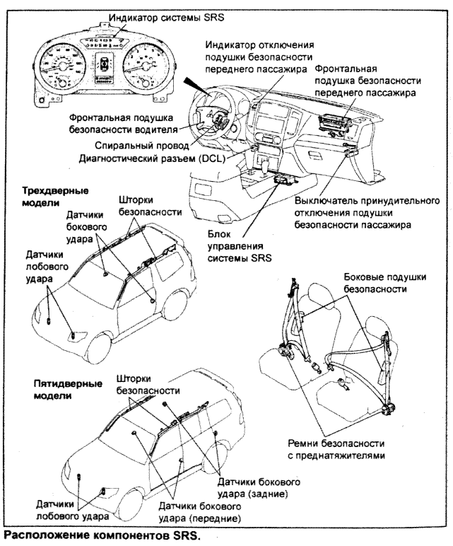

Re: Срабатывание подушек безопасности
пальчиком нажми на концевик
Они в районе фары, тоесть удар должен быть огого

Наверное не концевики, а датчики? ) Если в бок, то там чего установлено?Teddybearr писал(а):пальчиком нажми на концевик

Ну можно и так назвать, просто там замнет метал и надавит на концевик, а он цепь замкнет.kompail писал(а):Наверное не концевики, а датчики? ) Если в бок, то там чего установлено?Teddybearr писал(а):пальчиком нажми на концевик
Есть вопросы по Четверке? Идите в F.A.Q.!

Датчики там стоят и по ним должен прийти удар. Сбоку вцентральных стойках датчиках, как показал Андрей, стойка должна быть повреждена, что бы шторки открылись. Если хочется получить незабываемых впечатлений, тогда. Можно завести машину, включить драйв, поднимать подъемником, в момент отрыва колес от земли дать газу и выкрутить руль..... я рыдал! Откроется все что может в машине! По крайней мере так произошло на лексусе LX 350 2001 года

при ударе датчики снимают показания с кузова и передают инфу на компьютер который обрабатывает информацию по определенному алгоритму... если удар пришелся в определенное место то максимальный сигнал поступает от ближайшего датчика на пк, одновременно снимаются показания с остальных датчиков и данные сопоставляются согласно заложенному алгоритму... При слабом ударе кинетическая энергия гасится на кузове в месте удара и не доходит или частично доходит до остальных датчиков...при очень сильном ударе часть гасится кузовом а остальная часть молниеносно передается на остальные датчики...пк обрабатывает полученную инфу и если понимает что полученная сила удара может нанести вред капсуле и ее пассажирам, принимает решение согласно заложенной программе, на открытие всех или только определенных подушек...
Но это только один из вариантов и в компьютере заложено много программ в зависимости от места удара. Например в случае бокового удара алгоритм может быть другим т.к. всем известно что боковой удар это слабое место практически любого авто...
То что у Лехи сработали подушки на подъемнике так здесь сыграло много факторов...режим драйв и большие обороты ДВС и одновременный отрыв четырех колес от пола...здесь компютер подумал, что авто двигалось на скорости и слетело (например в кювет) и до момента столкновения с землей открыл подушки с целью защиты пассажиров и смягчить удар при падении на землю.
Если бы все так было просто как многие говорят то подушки срабатывали при каждой яме и ухабе
