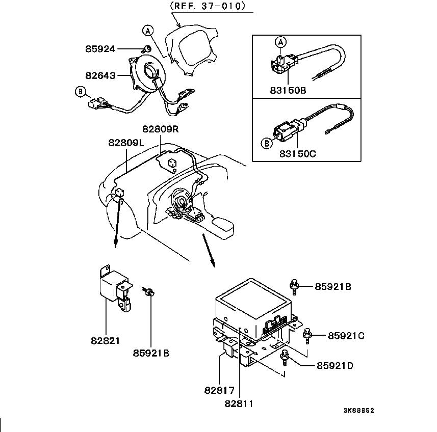

Машина 97 года, дорестайл.
По каталогу Mitsubishi ASA, датчики SRS есть. На схеме (прилагаю) выглядит так, как будтно они расположены в крыльях. Так ли это?

По моей мурзилке :ttrt писал(а):Машина 97 года, дорестайл.
Конструктивные изменения с 1997 года системы SRS
В дополнительную систему пассивной безопасности были внесены указанные ниже изменения. Остальные элементы остались
без изменений.
• Датчики фронтального удара были упразднены.
• Вследствие изменения электронного блока управленияSRS был изменен специальный инструмент, а также и операции по
снятию разъема электронного блока управленияSRS были упрощены.

На картинке по каталогу они показаны, а когда нажимаешь на номера датчиков система выдает сообщение что "в данной комплектации деталь отсутствует" или что-то типа этого (если запрос по VINу).ttrt писал(а):Машина 97 года, дорестайл.

Правильно выдает.homa70 писал(а):На картинке по каталогу они показаны, а когда нажимаешь на номера датчиков система выдает сообщение что "в данной комплектации деталь отсутствует" или что-то типа этого (если запрос по VINу).ttrt писал(а):Машина 97 года, дорестайл.
В каталоге в картинках изображено вообще все по-максимуму, если на искомую по VIN номеру машину что-то не ставилось - то так и пишет. Но нарисовано будет.

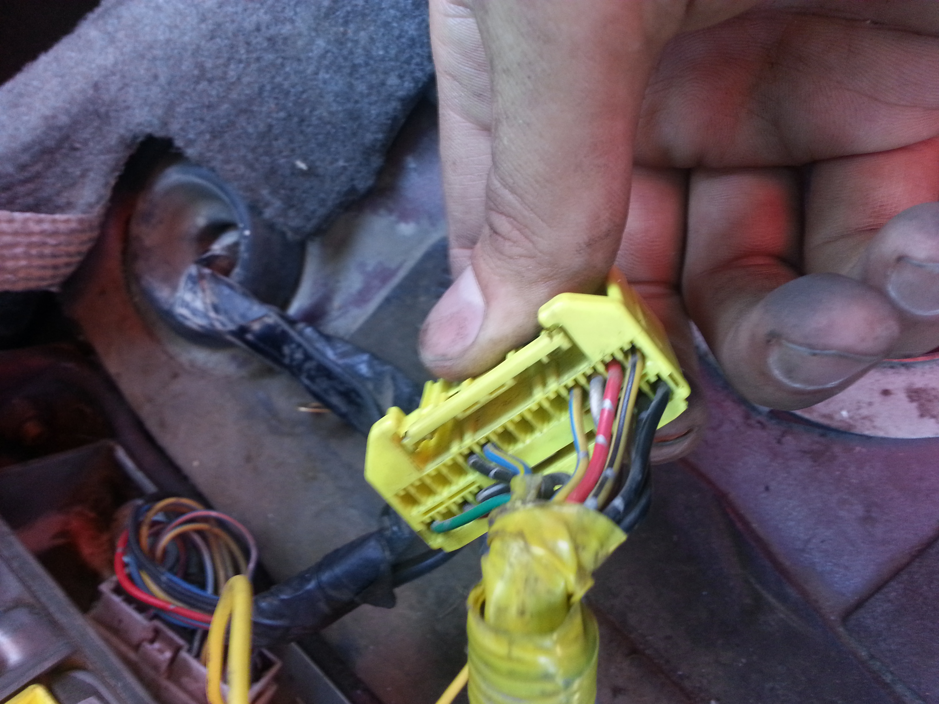

Дружища, спасибо за помощь! Добрался до блока SRS и сравнил со схемами проводки 96 и 97 годов. Там действительно разные распиновки разъемов.
Моя версия - 97 года, без передних датчиков SRS.
Выглядит это дело так (вдруг кому пригодится):
15 канал (зелено-белый: первый слева во втором ряду) идет на лампочку приборной панели, 5 и 6 (черно-желтый и сине-желтый) - на подушку водителя, 7 и 8 (которых у меня нет) могли бы идти на подушку пассажира, 11 (желто-синий) - на диагностический разъем, 13 и 14 "+" с замка зажигания через предохранитель, 20 и 21 (черные) - "-" на массу.
