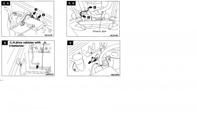

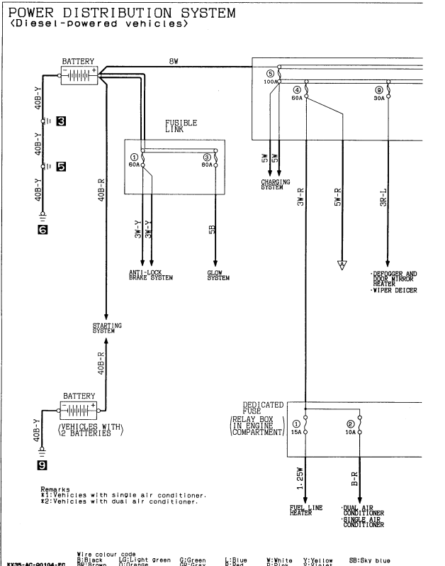

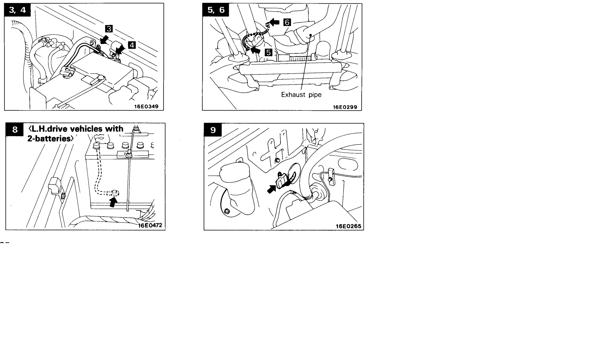

Аккумуляторы твои тупо в параллель стоят. Вот схема. Кстати, еще раз внимательно почитал твой пост. Может проблема в проводах массы от аккумулятора до кузова? При пуске идет падение напряжения в месте контакта с кузовом. (на схеме точки 3,5,6,9 ну и 8 еще). Попробуй завести и заглушить несколько раз и потрогать эти места. Он должны греться. Или просто почисть их, хуже не будет. Снаружи все может выглядеть пристойно. Нужно отвернуть, почистить и провод и место контакта с кузовом.

Аналогичная была ситуация .Разряжались акк. если заряжал ,стартер крутил еле-еле как на севших .В крайней экспедиции намучились перестановкой обоих акк. Чтобы мои подзаряжались от другой машины . Начал с разбора стартера . Я был удивлен ,как он еще как-то крутил , в кожухе шестерни есть снизу отверстие ,для слива той жижи где мы ездим ,она была напроч забита ,при разборе накавырял коррозии гору и т. п. . В корпусе статера и ротора ни чем не лучше . Замочил , почистил благо щётки в т. у. .Втягивающее реле тоже можно разобрать .Собрал проблема улетучилась . Вот я и думаю, разряд акк. происходил именно из за грязи,коррозии ,пыли от щеток , попадает между корпусом стартера и самим стартером ,роторам , в щёточно-коллекторном узле там присуется . А как вы знаете + с акк. рядом вот тебе и небольшая утечка . По крайне мере я избавился от этой проблемы .А Ты ДАВНО ПРАЗДНИК УСТРАИВАЛ СТАРТЕРУ ?

Если генератор, как у жены было - нет там предохранителя. Про коротыш я некорректно выразился. Просто пониженное сопротивление где-то. Поэтому большой ток утечки. Т.е. при замерах напряжения все хорошо. А при замере тока - около ампера было (12Вт). Аккумулятор у Матиза 35 Ач. Поэтому если ездить - подзаряжается, эти 12Вт некритичны. А вот как стоит - постоянная утечка идет, акккум. разряжается достаточно быстро. Как с твоими двумя питание идет я посмотрю. Методика такая - снимаешь клемму и в разрыв включаешь амперметр (китайский авометр за 150 руб. в режиме измерения тока). Если ключ из замка вынут и все выключено он должен потреблять почти ничего ... я думаю 0,1А не больше (задумался, уточню). Если сильно больше - надо смотреть по цепям. Последовательно вынимаешь предохранители под капотом и смотришь на изменение тока. Как пропадет - дальше эту цепь копать надо. Замерь для начала именно в режиме "все выключено".

Конечно гайки придётся покрутить , и без ямы не обойтись . У меня МКПП , два болта со стороны мкпп , на реле силовой и на обм. провода и всё .Ну и вниз его.

Я бы все таки посмотрел провода массы. Также посмотреть нужно сами клеммы на аккуме. Возможно окислены. Со стартером - у меня было такое. В конце концов он умер. Крутил он с трудом. Тоже можно посмотреть. А что значит мигает "аварийка"?Alex_S писал(а):Утечка напряжния при все выключенно составило 0,08А (часы, сигнализация я так думаю). Заводил несколько раз, заводится с пол оборота, мигает аварийка, провода не греются.Captain Sergio писал(а):
