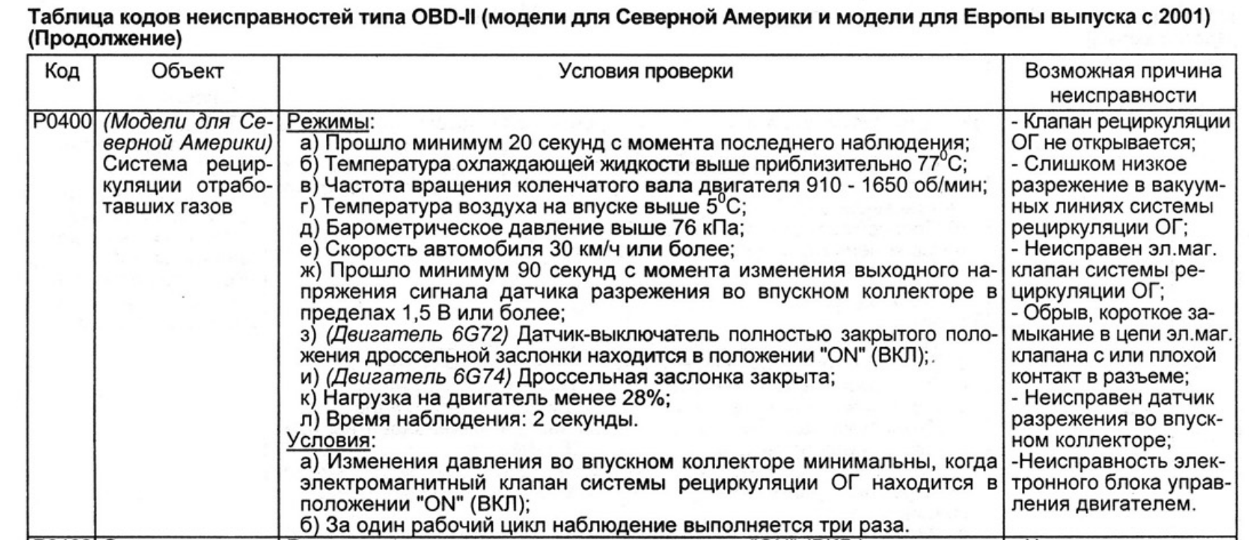

Парни, доброго времени суток. Вчера загорелась ошибка, бортовой говорит номер 400. Поиск смотрел, к сожалению ничего не нашел. Ткните носом если уже обсуждалось или подскажите что это за ошибка и как лечить?

Лови. Дальше в поиск.
