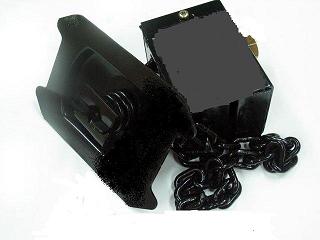

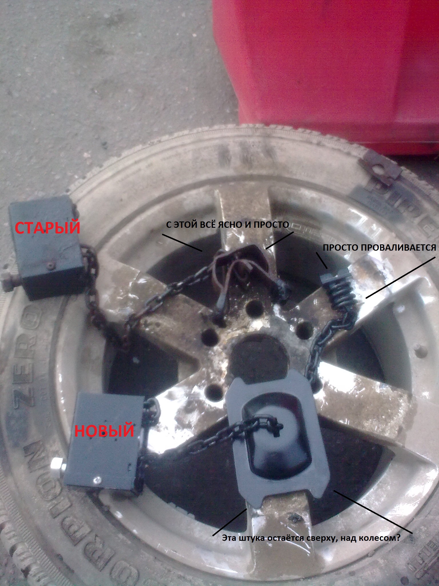

Купил новое крепление запаски. Новое стоит не шибко дороже, чем на разборах. Час пытались понять как оно работает - не поняли. Кто знает?
Вся загвоздка в том - на чём именно держится запасное колесо?
1. У старого крепления внизу на цепочке висит согнутый лист металла, грубо говоря. В него продевается цепочка и шплинтуется П-образной шпилькой. Опускаем колесо, вынимаем шпильку, снимаем лист металла, вынимаем цепочку, колесо свободно. Кстати этот лист металла похож на "колхозный", хотя и родной, из Рольфа. Он обмотан изолентой и т.д., а я точно этого не делал! Думаю и японцы его изолентой не мотали. А машина продавалась как "Эксклюзив", диски у неё не с Японии, их тут в Рольфе меняли на другие, 18".
Но в общем со старым всё просто.
2. Новый. Сам механизм работает, по креплениям всё совпадает. Родной! Других вариантов на Спорт нет в принципе, он единственный, MR210699. Вот фотка.
Всё одинаковое, кроме того, что висит на цепочке. Там висит сначала большой лист металла, который свободно перемешается вдоль цепочки, но с неё не снимается. Он не проходит в отверстие колеса совсем никак, он с ладонь размером. Если предположить, что этот лист металла остаётся висеть над колесом (между колесом и балкой) - то что держит снизу само колесо? На конце цепочки висит пружинка, она жёстко приварена к последнему звену цепочки. Снять её нельзя. Но эта пружинка свободно "входит и выходит" в отверстие диска колеса, никак там не фиксируясь. Кубик-рубик какой то. КАК!?!?
Не придумали ничего лучше, чем отрезать эту пружинку с конца цепочки и приколхозить туда всю систему со старого подъёмника (пока не делали). Но ведь это как то странно вообще... Родная запчасть же! Как она работает?

На фото:старое крепление-колхоз,новое-такое должно быть.Какое ЦО на демонстрируемом диске?

да даже нет смысла искать сейчас точную цифру. Это диск от Спорта, нет сомнений. То есть мы тут ловим не миллиметры даже. Там диаметр ЦО должен быть сантиметра на 4 больше, что бы туда пролез этот "блин". От трактора...pajero696 писал(а):На фото:старое крепление-колхоз,новое-такое должно быть.Какое ЦО на демонстрируемом диске?

Ложишь колесо,в ЦО диска вертикально опускаешь площадку,делаешь ее горизонтально и поднимаешь .Вуаля!

да нет, ну посмотри фотку мою. Эта площадка не влезет туда ну вообще никак, никаким углом! Ну как плитка шоколада и пластиковый стаканчик размеры.

Старое крепление колхоз.Диск похож на П4

Ключевое: "...Кстати этот лист металла похож на "колхозный", хотя и родной, из Рольфа. Он обмотан изолентой и т.д., а я точно этого не делал! Думаю и японцы его изолентой не мотали. А машина продавалась как "Эксклюзив", диски у неё не с Японии, их тут в Рольфе меняли на другие, 18...". Не все с Рольфа родное. Судя по всему "Эксклюзив" от Рольфа, а не от Мицу. Вам поставили не родные диски с меньшим отверстием под ступицу, на Спортов идет 107,5 - 110 мм. Поэтому и крепление под запаску сколхозили умельцы из Рольфа. То крепление, которое Вы купили родное для Спорта. Выход: 1) колхозить из двух креплений одно по рецепту от Рольфа, 2) менять диски.
P.S. Поставить задний силовик с калиткой под запаску
. Думаю, это будет самым правильным вариантом

Тут 2 варианта:или ЦО не то,или размеры площадки.

Повторю: новое крепление родное! Размеры его такими и должны быть. Вся проблема в дисках. Решение постом выше написал.

да ребят, проблема в диске, всем спасибо.
У меня сейчас стоят другие диски, сходил, посмотрел, диаметр ЦО значительно больше и туда всё войдёт без проблем.
А этот диск от эксклюзива на запаске (который на фотографии) - он у меня единственный такой остался. Остальные украли давно, из гаража. И я его катал 10 лет на запаске, не снимая. Сегодня снял в первый раз - и вот вся история...
Остаётся вопрос - а как же эти диски вообще ставятся, если там диаметр ЦО в два раза меньше? Какие то подкладки под них должны быть что ли, проставки?
Нормально я ездил так 10 лет, с "запаской" такой...
