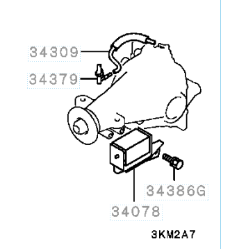

а на дифе у нас есть сапун? по схеме че-то не нашел :*DONT_KNOW*:
HiTEX
Сообщения: 7029

hc2hunter
Сообщения: 7285
Двигатель:: 6G74 MPI
Откуда: Смоленск
Благодарил (а): 492 раза
Поблагодарили: 468 раз
Re: Сальник привода заднего дифа
Сообщение hc2hunter »
По каталогу exist 34379 это "патрубок" (MR477370).
Он в конечном итоге куда-то выходит? Или это они так сапун обозвали?
И можно ли его как-то обслужить из-под машины?
По схемам в книжке тоже нашел сапун, но он изображается отдельной "пимпочкой" прямо над крышкой картера.
И не понятно, уходит ли он через трубочку куда-то, или прост ввинчен в сам диф... :*SCRATCH*:
Сообщение stranger699 »
сверху в диф вставляется шланг через уплотнительное кольцо, на другом конце шланга видимо сапун (спереди моста)
Заполз под машину, изучил сапун.
Так он же, гад, конспирируется однако! :) Живет внутри лонжерона, о как! И как вынимается оттуда, япона его мать, нифига не ясно...! ибо сидит из лонжерона заподлицо. Тока трубочка от него торчит ::-D:
Ну да ладно... Сам он живой. Проверил просто - снял трубочку с дифа и подул сначала в сам диф, а потом в сапун. И на вдув и на выдув.
Воздух ходит весьма легко.
