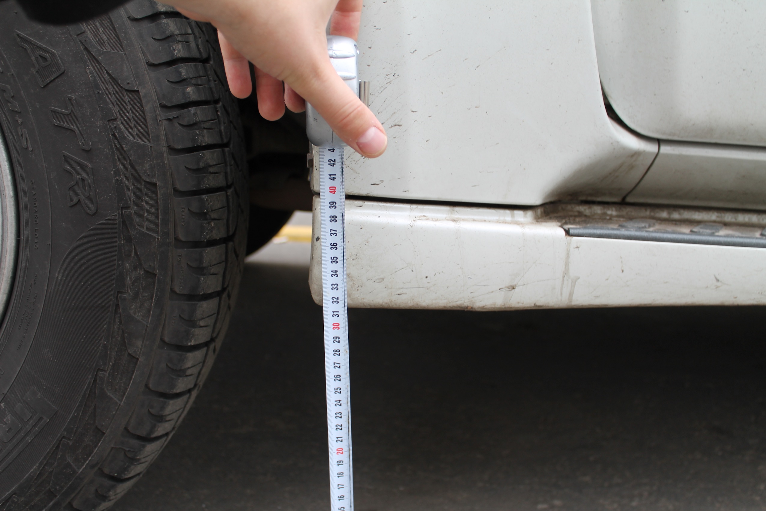

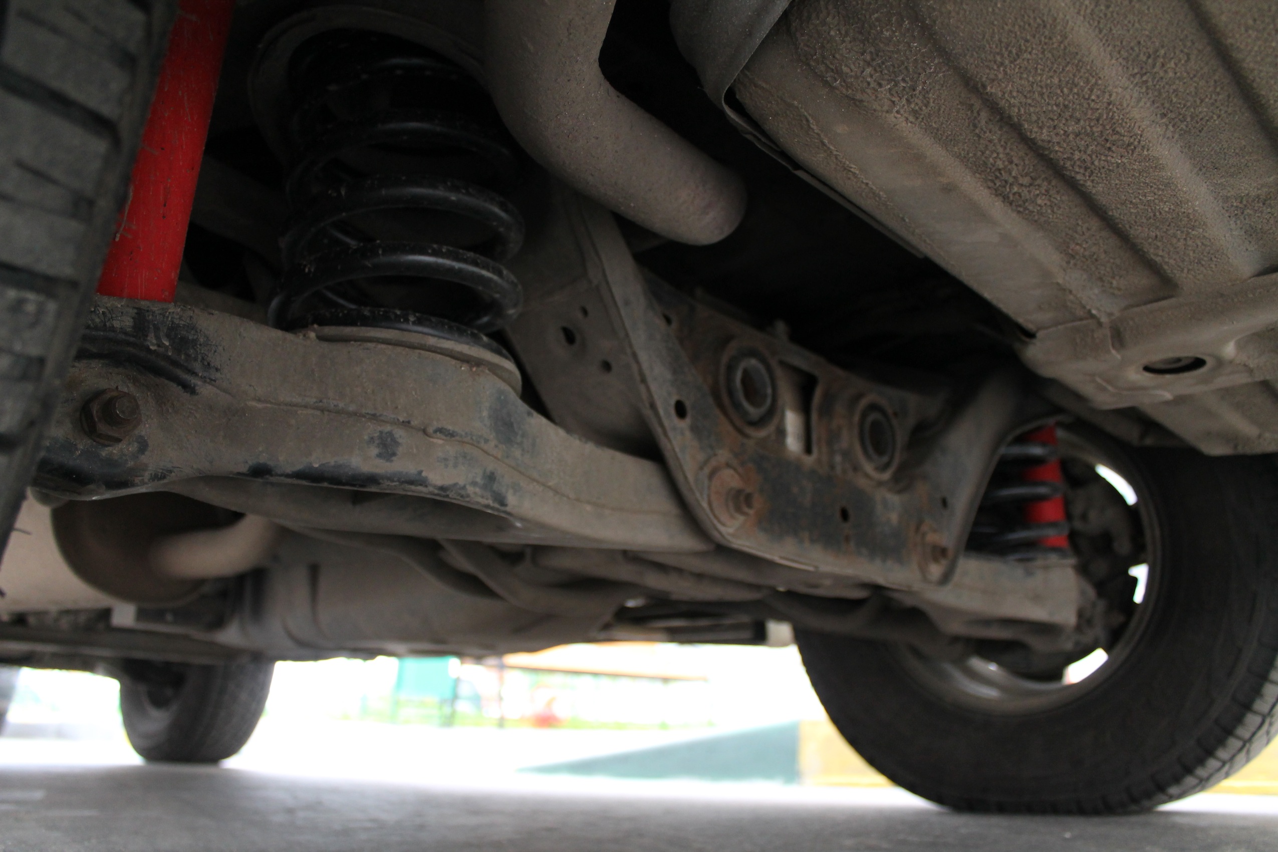

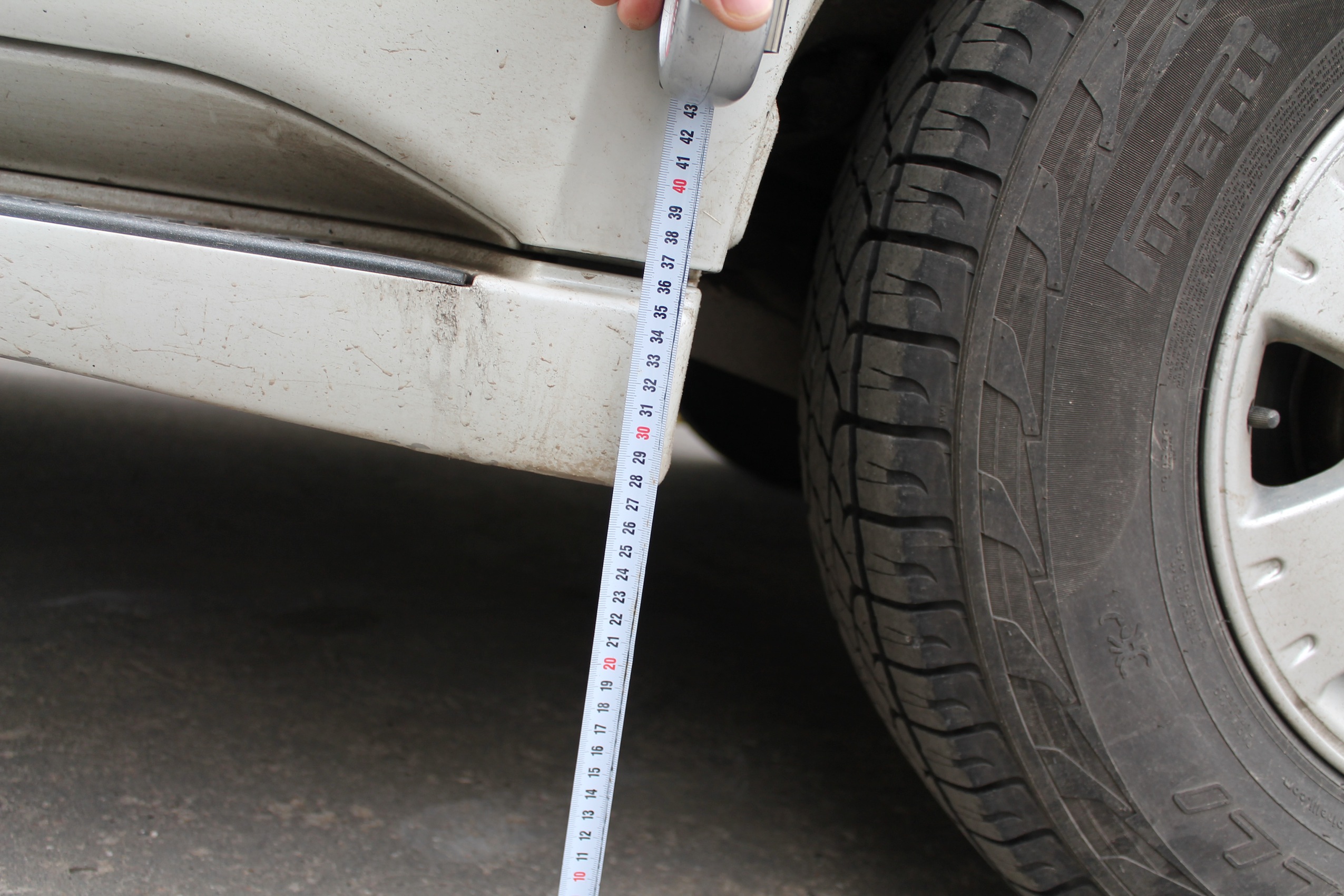

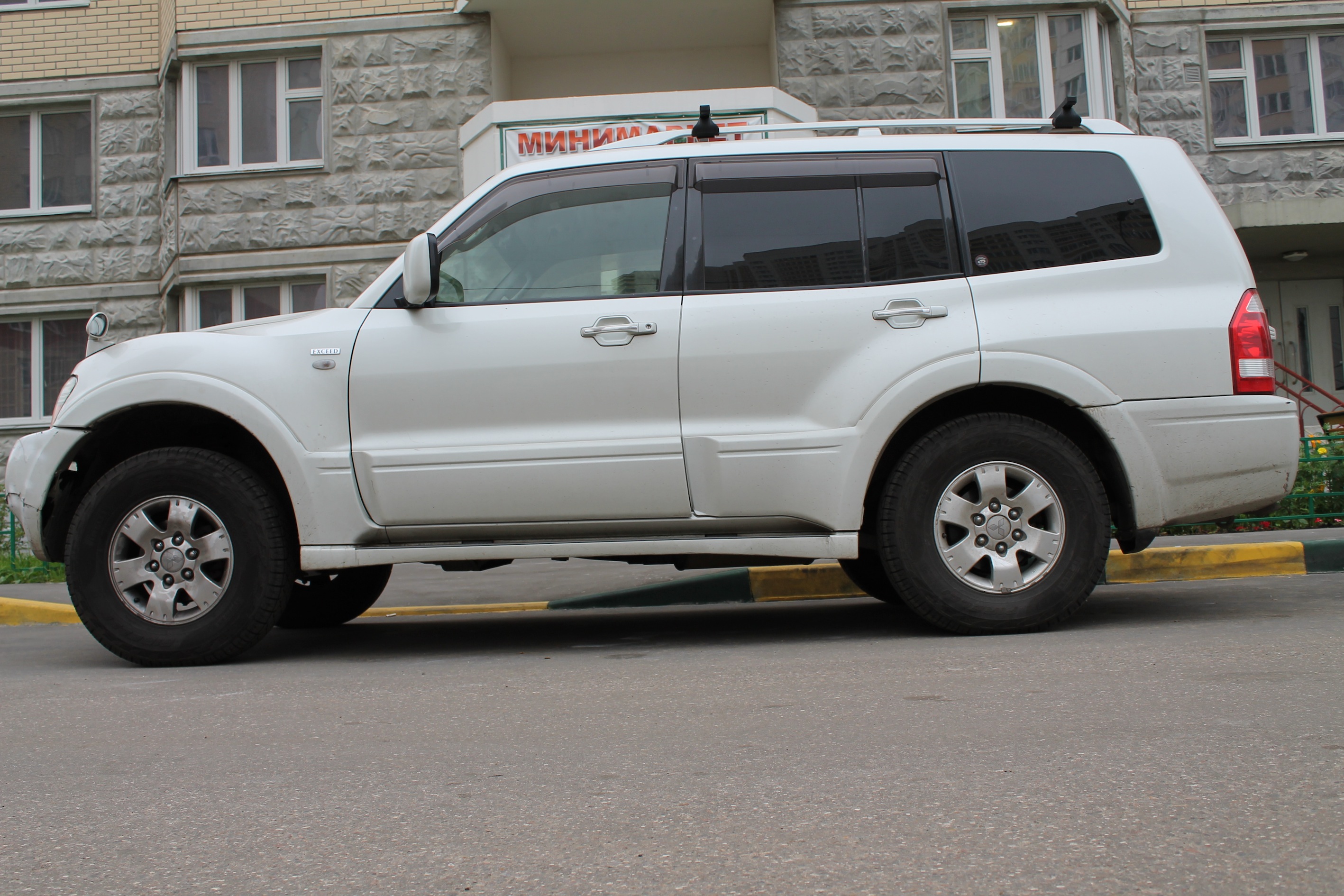

Давно хотел поменять амортизаторы и пружины на своем паджеро, зад был ниже передка, думал что просели пружины.
Но когда все было поменяно на новое, создалось такое ощущение, что перед немного приподнялся, а зад так и остался низко.
Менял все в паджеро-клуб-сервис. 4-5 сентября
Ставил вот что:
Kayaba 841001 Амортизатор подвески газомасляный
Kayaba 845017 Амортизатор подвески газомасляный
Kayaba RK 3895 Пружина подвески
Kayaba RK 7633 Пружина подвески
В чем проблема не пойму, может кто сталкивался с такой проблемой.
Машина Паджеро 3 2004 год 3.0 правый руль пробег 153000
Фото прикладываю.

А в багажнике сабвуфера случаем не валяется?
По теме: Пружинки какие-то тонковатые, рычаги вон, в одной плоскости с подрамником. Да и на родные не похожи, витки все одинаковые, вернее шаг у витков. Палево какое-то

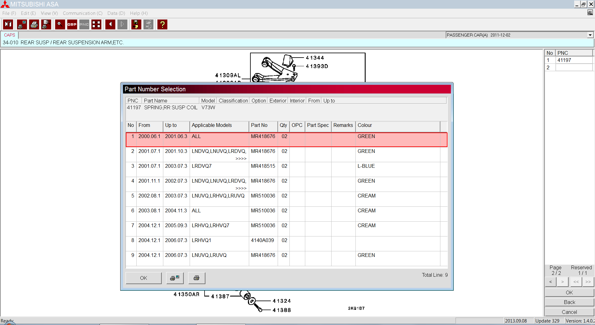

Вполне возможно пружины для самовыравнивающихся стоек,оне кАроче обычных.Сталкивался с таким на Субах.Хотя,хз,идут ли таки на Монтерики.

Но вероятнее всего всё куда прозаичнее-не те пружинки поставил.
В 04' на япошек шли три вида пружин.Поз.6-9
Тебе привезли аналог поз.9 с зелёной маркировкой.
Оне шли на определенные исполнения с декабря 04'.

megranny писал(а):Но вероятнее всего всё куда прозаичнее-не те пружинки поставил.
Спасибо.
Так оно и есть.
Разобрался, на мою комплектацию EXCEED нужны под номером 7.
а то, что купил на ZX и ZR.
