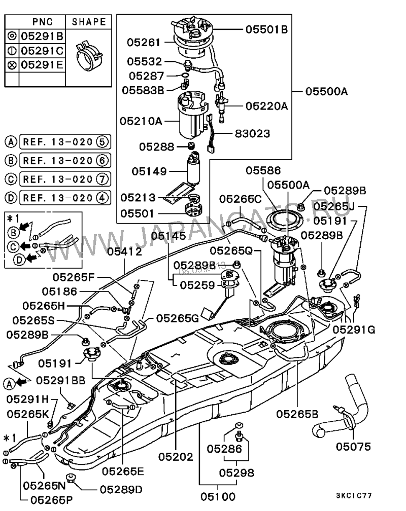

Вот пришла пора замена топливного бака(бензиновый джидай) так как из-за вовремя не убранной грязи между баком и защитой начало все гнить....заметили утечку бензина только в сервисе когда машина весела на подъемнике причем все это время(часа 4-5) задница была ниже и на полу обнаружилась маленькая лужица...Ну так собственно к делу. Начал поиски баков на разборках,но к сожалению если и есть то от дизелей.Бензиновый нашел один,так за него просят ненамного меньше чем за новый.
Посмотрел на екзисте,баки вроде на картинке одинаковые,разница лишь в трубках,да и на разборках говорят что типа одинаковые,а в сервисе говорят что обычно они отличаются..Кому теперь верить ::-(:
Может кто уже занимался заменой бака с бензинового на дизельный(или наоборот) и есть ли какие проблемы с этим? ну или действительно они одинаковые и как говориться "поставил и поехал" :) ?

Баки одинаковые.отличаються количеством трубок вдоль бака.я поставил медные.

После одних из соревнований расколол бак, пришлось искать замену... Поставил от 4-го 3-х литрового паджика, очень свежего (24 тыс км) перевёртыша. Почти муха не сидела... Так вот различие только в отсутствии у 3-х литрового воздушника 05191 на схеме, который мы закольцевали с другими двумя... Вот с 2011-го полёт нормальный....

Ну значит проблем не возникнет и это радует) Спасибо за помощь
