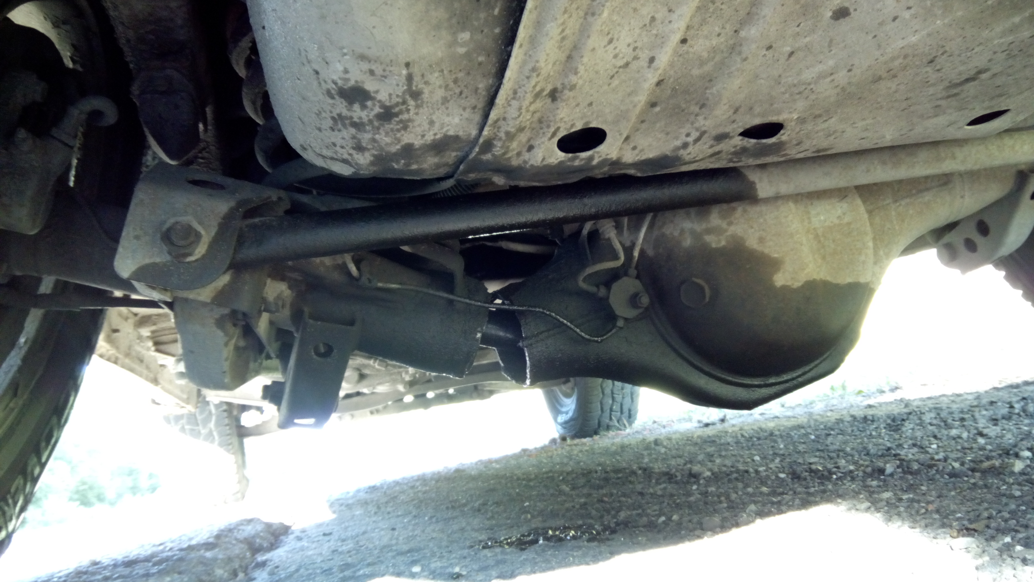

Здравствуйте паджероводы! Нужны советы по восстановлению работоспособности пыжа!
Ехал себе спокойно по трассе - удар, скрежет шин, остановился на обочине. Думаю - шина лопнула, выхожу - нет, колесо боком лежит. Приехали... Евакуатор...
Собственно - что делать далее?
Попробую найти мост (или достаточно часть моста?). Какие могут быть подводные камни? Вроде совместимости от моделей других годов, всяких ABS, RDL, LSD (ABS, RDL у меня нет, LSD вроде тоже нет), передаточных чисел и т.д.
А так же при такой ситуации какие расходники будут НУЖНЫ, а какие дополнительно стоило бы поменять?

Надо же. Рядом со швом прям лопнуло. Чулок можно отдельно купить. Но ещё надо полуось/редуктор смотреть. Могло попутно что-то поломаться ещё.

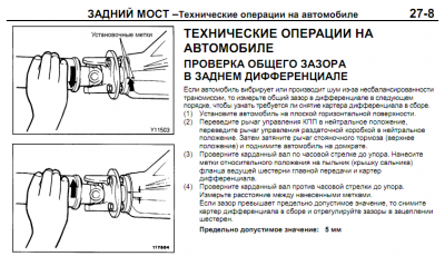

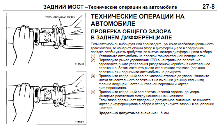

Перемерял, присмотрелся и - пока что отказался от найденного моста от коротыша.. Вигдядит он мне несколько лет не езженным и хорошо подуставшым...
С понедельника поеду на другую разборку, за 350уе предлагают LSD мост c 5 и 56 полуосью.
Отсюда имею 3 вопроса:
1 - Как правильно назвать люфт кардан-колесо, чтобы про него почитать?
2 - Какие для него допуски?
3 - На снятом LSD мосте техника проверки дифа не отличается? Крутим одну полуось, держим фланец редуктора и смотрим, в какую сторону крутится вторая полуось?

http://pdf.pajero4x4.ru/2008/Pajero-Mon ... u/27-1.pdfuser3 писал(а):1 - Как правильно назвать люфт кардан-колесо, чтобы про него почитать?
