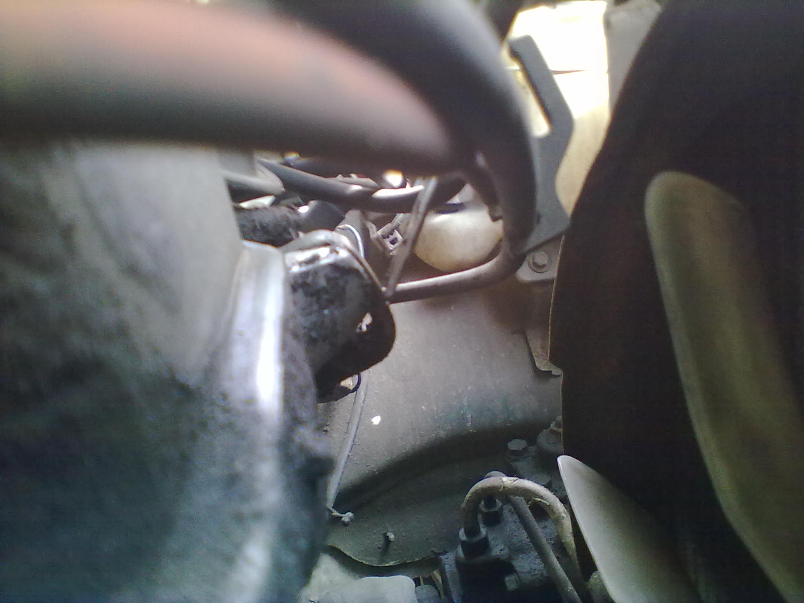

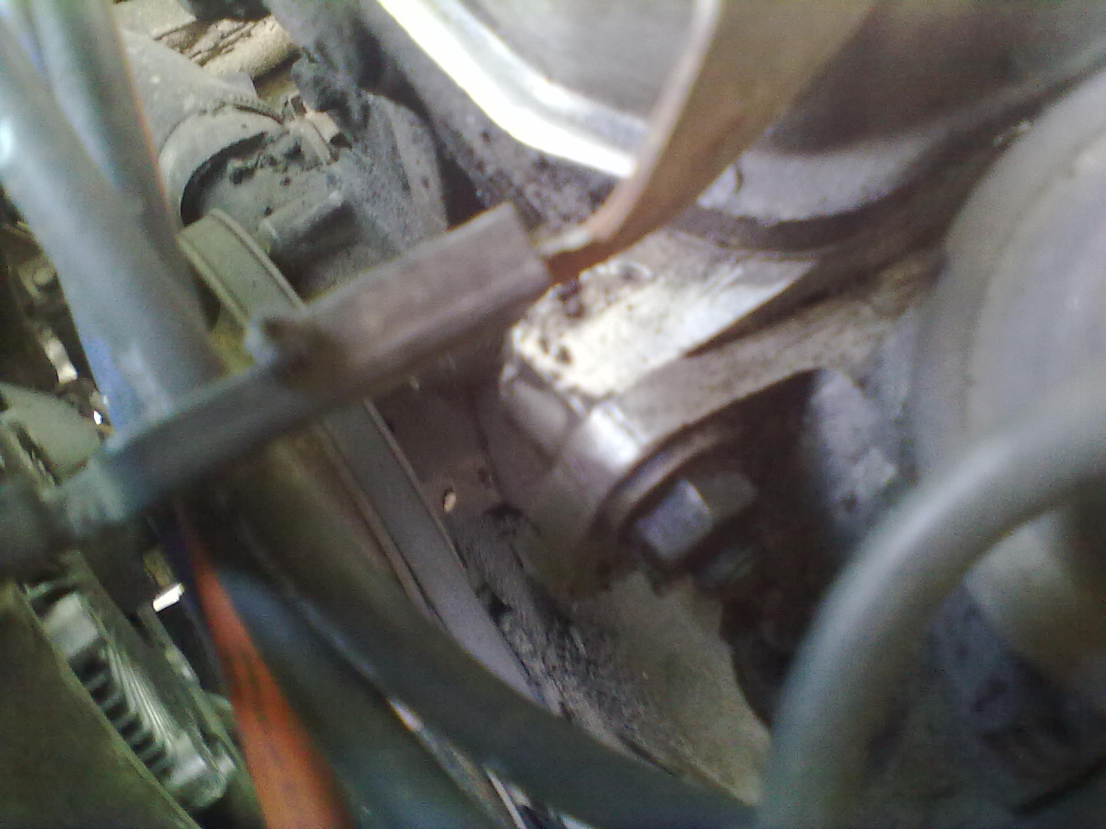

Про метку я раврал :*PARDON*: .вобщем стоит оно у мну вот так.
Видно плоховато,там где отвёртка упирается,это метка

похоже про отвертку тож наврал)))) где там на фото отвертка?

Pteradaktel писал(а):похоже про отвертку тож наврал)))) где там на фото отвертка?
как то так
Обвёл и отвёртку,и метку
