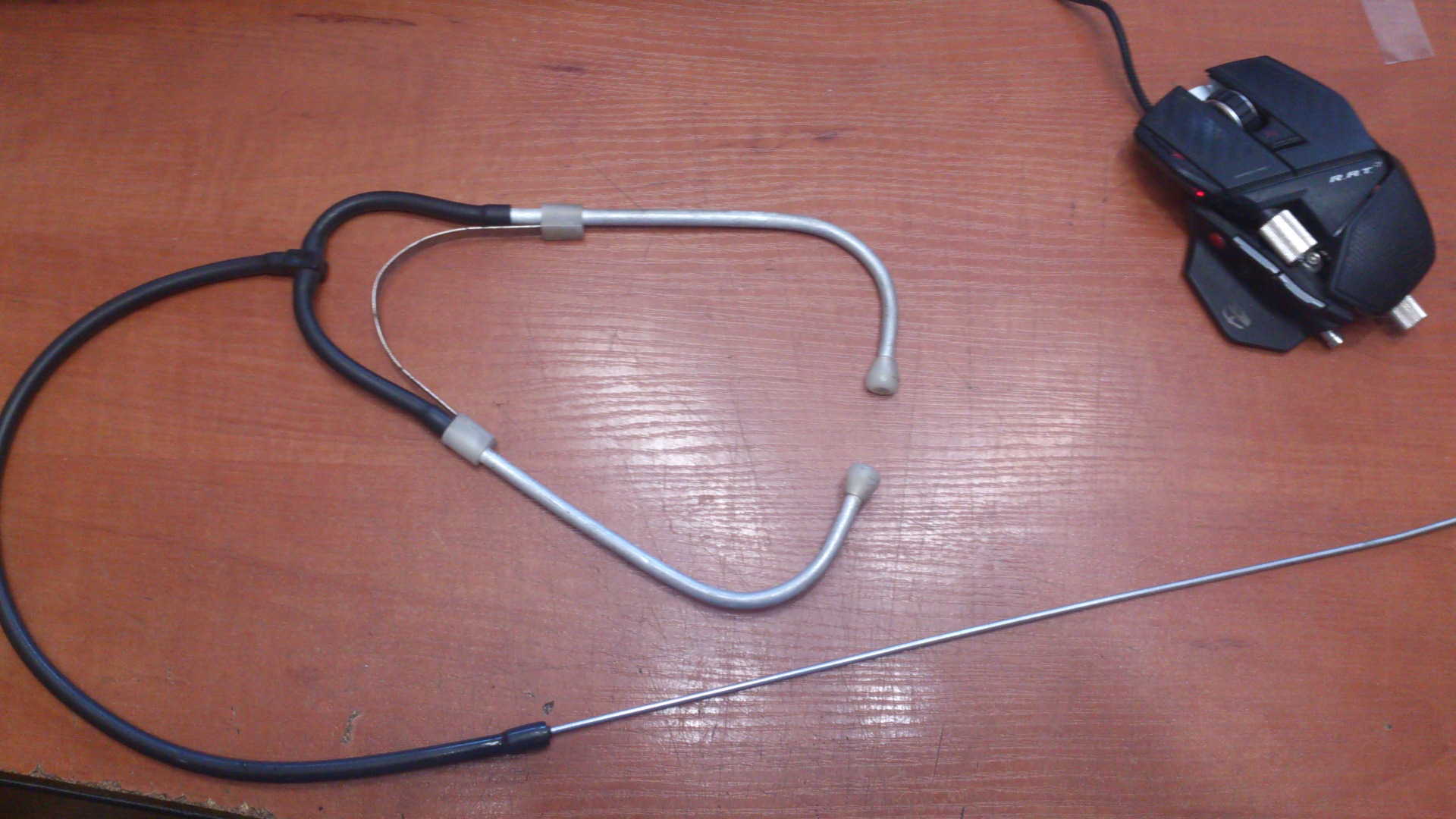

HiTEX
Сообщения: 7028
Двигатель:: 6G72 24V
Откуда: Алма-Ата
Благодарил (а): 79 раз
Поблагодарили: 338 раз
Re: свистит на холодную
Сообщение HiTEX »
Ты давай не смейся, вот такую штуку сделай. Пригодится не единожды :;-):
