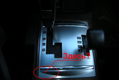

Добрый день!
Обратил внимание на то, что в районе рычага переключения АКПП, ну планка пластиковая в ближнем левом нижнем углу прилично так раскаляется, непонятно от чего. Сам стержень рычага нормальный и в других местах все нормально, только лишь тот край горячий, как будто там какой то электрический нагреватель стоит... Что это может быть?

Re: Паджеро 4, 3.2л, 5 дверка, АКПП греется
Чёт я не понЕл
Где это левый нижний ближний ?
Да, здесь, вернее чуть чуть ближе наверно к букве D. Сам стержень рычага холодный, значит можно предположить что коробка не греется. Вот греется лишь отмеченный уголок, как будто там какая то электроника нагревается. Вопрос в том, греется ли у других так? Вдруг что то коротит и скоро сгорит. А пробраться от подстаканников туда проблематично, не видно то место все равно:(
Думаю что это не лампочка, так как в других местах не нагревается же.
Не проблематично))) Откручивайте ручки управления коробкой и трансмиссией, пара саморезов спереди и скидывайте этот пластик. Как вариант- приёмник от секретки.
Сёдни поШШупал свою панель.Чуть тёплая,могет на пару градусов угол теплее остальной поверхности.
Думаю,Andrey V. прав, и тама сидит лампа подсветки.Не знаю,каким образом там она пришлёпнута,но на эл.схеме есть.Именно лампа,а не диод.
Это наверняка лампочки подсветки режимов КПП и РКП. Больше там в принципе греться нечему! Если бы грелись агрегаты, то ваши ноги уже поплавились вместе с раскалённым тонелемDenis_926 писал(а):Катался давече по России. Заметил тоже самое. Только помимо того, что нагревается местечко как у Itala , греется еще одно местечко в районе передаточной коробкипробег 13 000км, пока данная "проблемка" не на что не сказалась. Скоро проходить ТО у дилера... скажу им-пусть разбераются.
