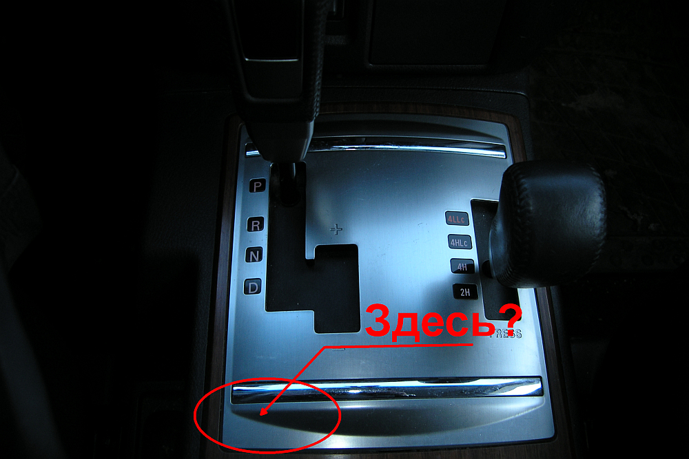

megranny
Чёт я не понЕл :*SCRATCH*:
Где это левый нижний ближний ? :*WALL*:

Itala
Да, здесь, вернее чуть чуть ближе наверно к букве D. Сам стержень рычага холодный, значит можно предположить что коробка не греется. Вот греется лишь отмеченный уголок, как будто там какая то электроника нагревается. Вопрос в том, греется ли у других так? Вдруг что то коротит и скоро сгорит. А пробраться от подстаканников туда проблематично, не видно то место все равно:(
Думаю что это не лампочка, так как в других местах не нагревается же.
