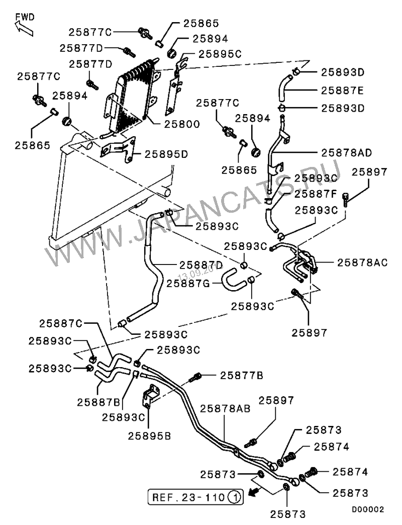

Масло АКПП циркулирует одним куском через основной радиатор.
Там оно и греется дополнительно (или охлаждается).
Да и пока прогреется мотор - этого АКПП вполне достаточно, чтобы все разбежалось.
Правда, в -30 я бы не рекомендовал до полного прогрева делать холодной коробке "кик-даун" )))

Что не отменяет того факта, что в основной радиатор снизу заведены шланги с АКПП.Zelenii писал(а):На некоторых радиатор АКПП установлен отдельно.)

на наших машинах на всех есть дополнительный радиатор АКПП.Zelenii писал(а):На некоторых радиатор АКПП установлен отдельно.)
но часть тракта проходит по нижней "бочке" радиатора ДВС.
