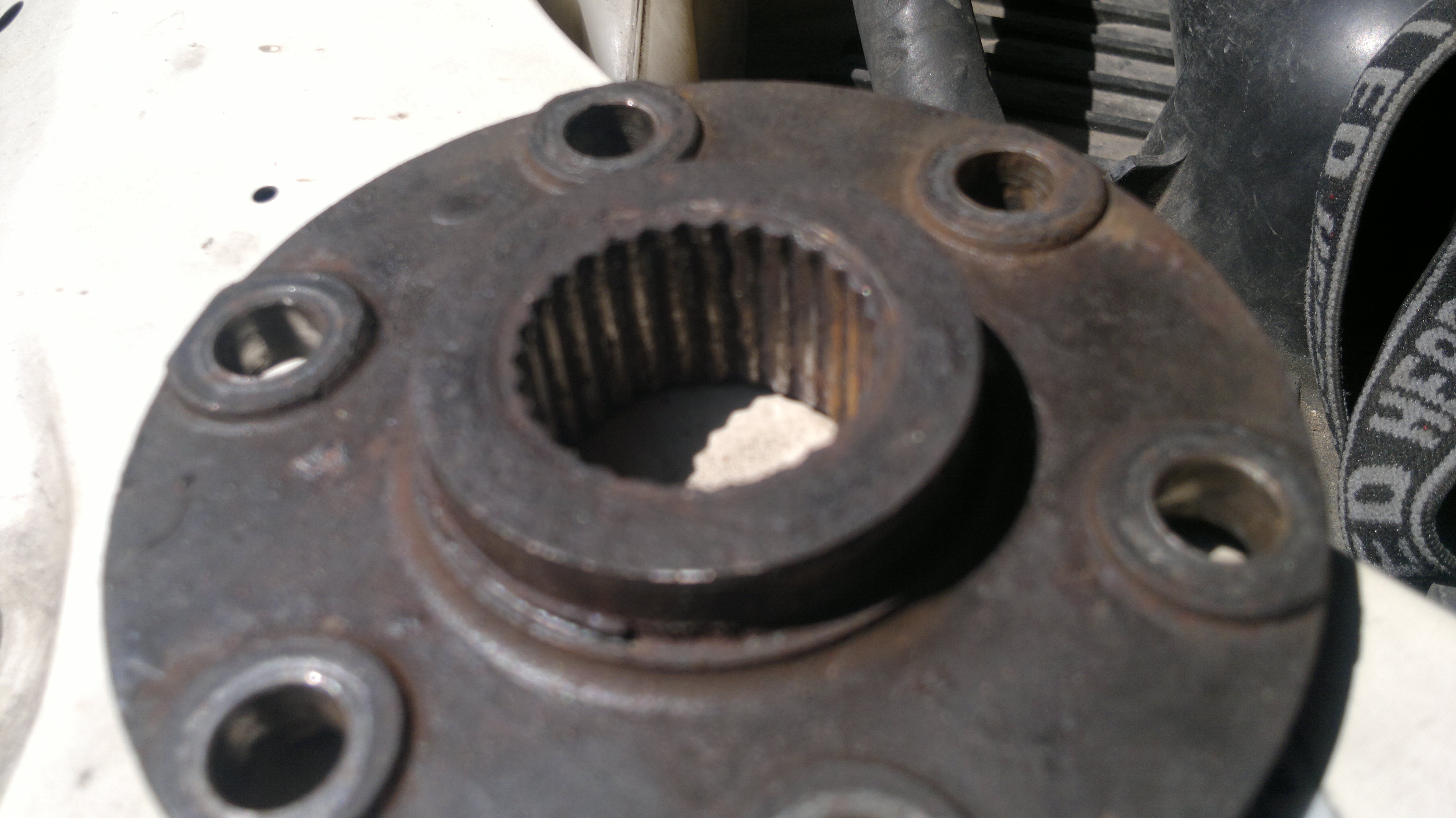

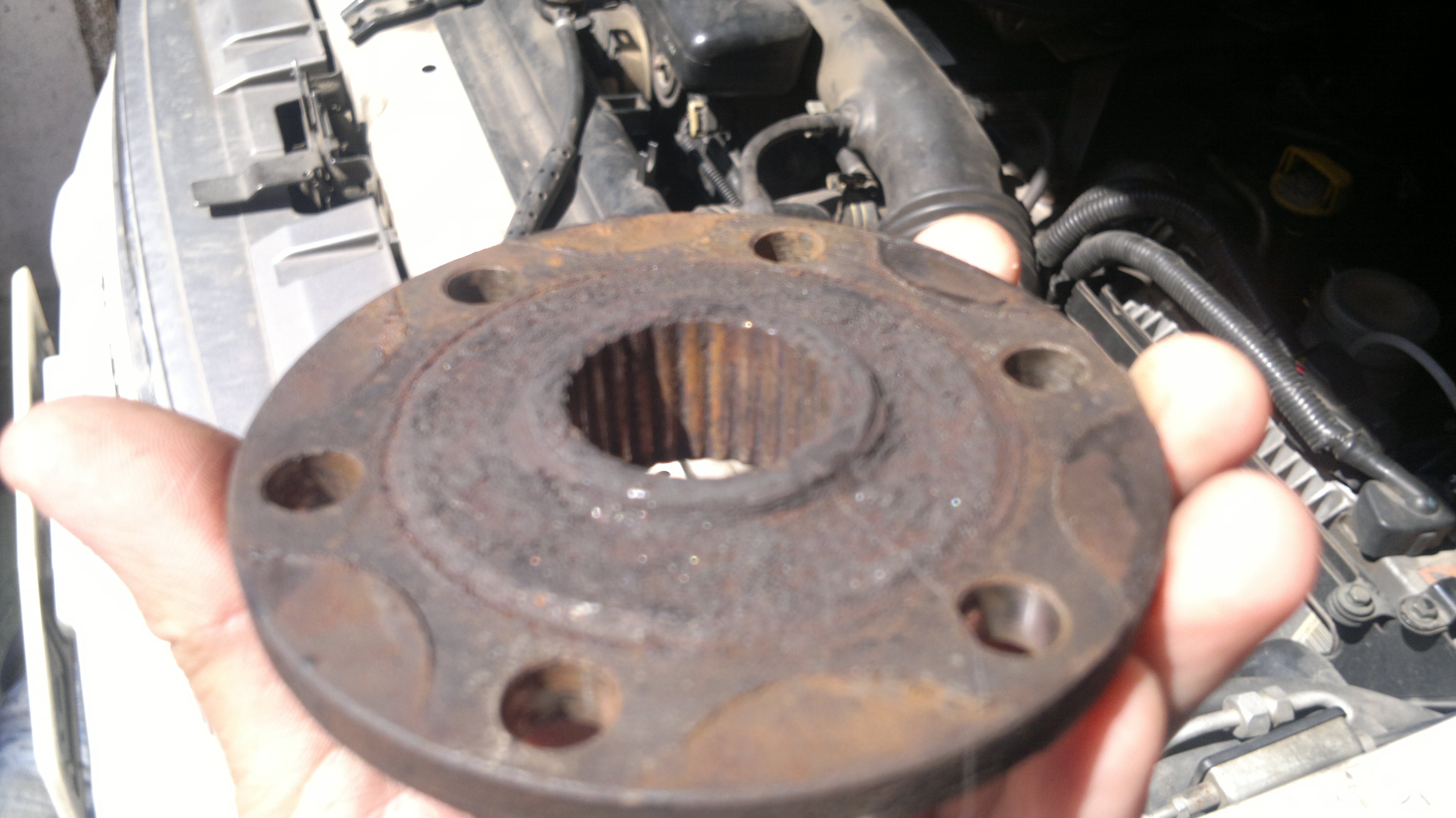

единственное надо ставить хабы,иначе штатные фланцы( на ступице) рвет( срывает грани что на фланце,что на приводе). заменил привода и поставил хабы. тьфу тьфу тьфу все ровно.

Странно, а Я наоборот думал, что фланец крепче Хаба. В любом случае он меняется очень просто :)
Я на 35, проблем нету, долго разваливается даже щелкающий ШРУС

Согласен, порвал оба Хаба (правда китайских ::-[: ), поставил опять заглушки, третий год под 35-ми симексами привода живут... все ОК!

ну хз, фотки конечно не удачные. но грани на фланцах слизанны почти полностью. 2 раза оставался в самой ж,без 4 вд. с хабами участвовал даже на соревах,все ровно.

Твои хабы сколько пробежали?
А заглушки?
Пробегут хабы столько же, так же развалятся.

Все дело в радиусе колеса, увеличении плеча нагрузки, вот рвет ШРУС, срезает подразбитые шлицы флянцев... и дело вовсе не в крутящем моменте(он как раз константа на одной той же машине)
