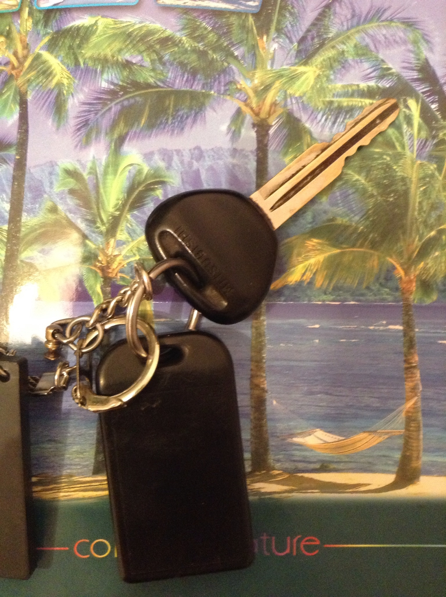

Вот такая система у него на брелке

А как тогда карточка подключена?не было ли это в штатной сигналке тех лет?без карточки машину не завести

Ключ вроде без чипа. Приемник, для работы карты (антенна), может вполне быть вшит в сиденье, но это только МОЖЕТ, конкретнее сказать можно только зная что за систем стоит, и опять таки мое ИМХО, эта систем (карточка) стоит в разрыв цепи клапана отсечки или стартера, тут надо смотреть. Без прикладывания карты стартер крутит, но машина не заводится? Какой двигатель то?
