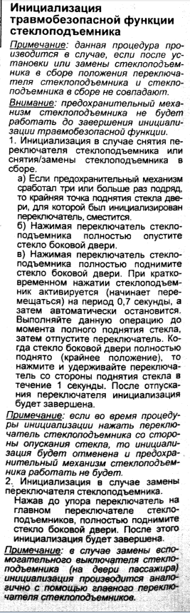

[quote="ArtPro"][/quote]
Вот на английском, как обучить (из сервис-мануала)
If the anti-trap function (safety mechanism) is activated consecutively three times or more, the fully closed position that the power window switch has learned will be erased (initialised).
2. Operate the power window switch and fully open the door window glass.
3. caution The anti-trap function does not work until the power window switch completes learning the fully closed position (It is because the anti-trap function is reset).
Operate the power window switch and fully close the door window glass. The power window activates for 0.7 second and stops automatically when the power window switch is pressed once. Repeat this operation until the door window glass fully closes and release the switch once. Then, hold the power window switch to the fully closed side again for one second so that the power window switch completes learning the fully closed position.
note If the power window switch is operated to open the door window glass while the switch is learning, learning will be cancelled. If this happens, return to step 2.
Вот корявый перевод
Если ... (механизм безопасности) срабатывает последовательно три раза или более, положение полностью закрытого (стекла), запомненные переключателем стеклоподъемника, будут стерты (инициализация).
2. Используйте переключатель стеклоподъемника и полностью откройте стекло.
3. предупреждение. Функция безопасности работать не будет до тех пор, пока переключатель стеклоподъемника завершает обучение в полностью Закрытое положение (Это потому, что анти-ловушка функция Reset (сброс).
Используйте переключатель стеклоподъемника и полностью закройте стекло. Привод активизируется на 0,7 секунд, а выключается автоматически, когда переключатель стеклоподъемника нажат один раз. Повторяйте эту операцию до тех пор, пока стекло полностью не закроется и отпустите клавишу только один раз. Затем, удерживая нажатой клавишу выключателя стеклоподъемника еще в течение одной секунды, чтобы переключатель стеклоподъемника завершил обучение в полностью закрытом положении.
Примечание Если переключатель стеклоподъемника используется, чтобы открыть стекло, когда переключатель находится в обучении, обучение будет отменено. Если это происходит, вернитесь к шагу 2.
Прошу заранее прощения за перевод, если кто напишет грамотно - свой удалю!

Отрывок стр. 421. О чём ведут речь форумчане Fedot и MAVR64. Дай бог, чтобы это помогло ТС.
