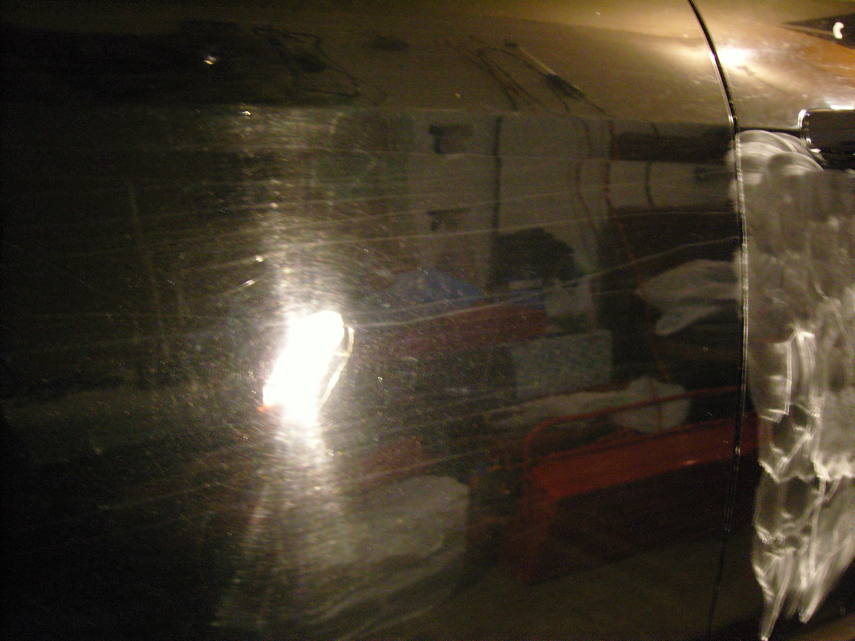

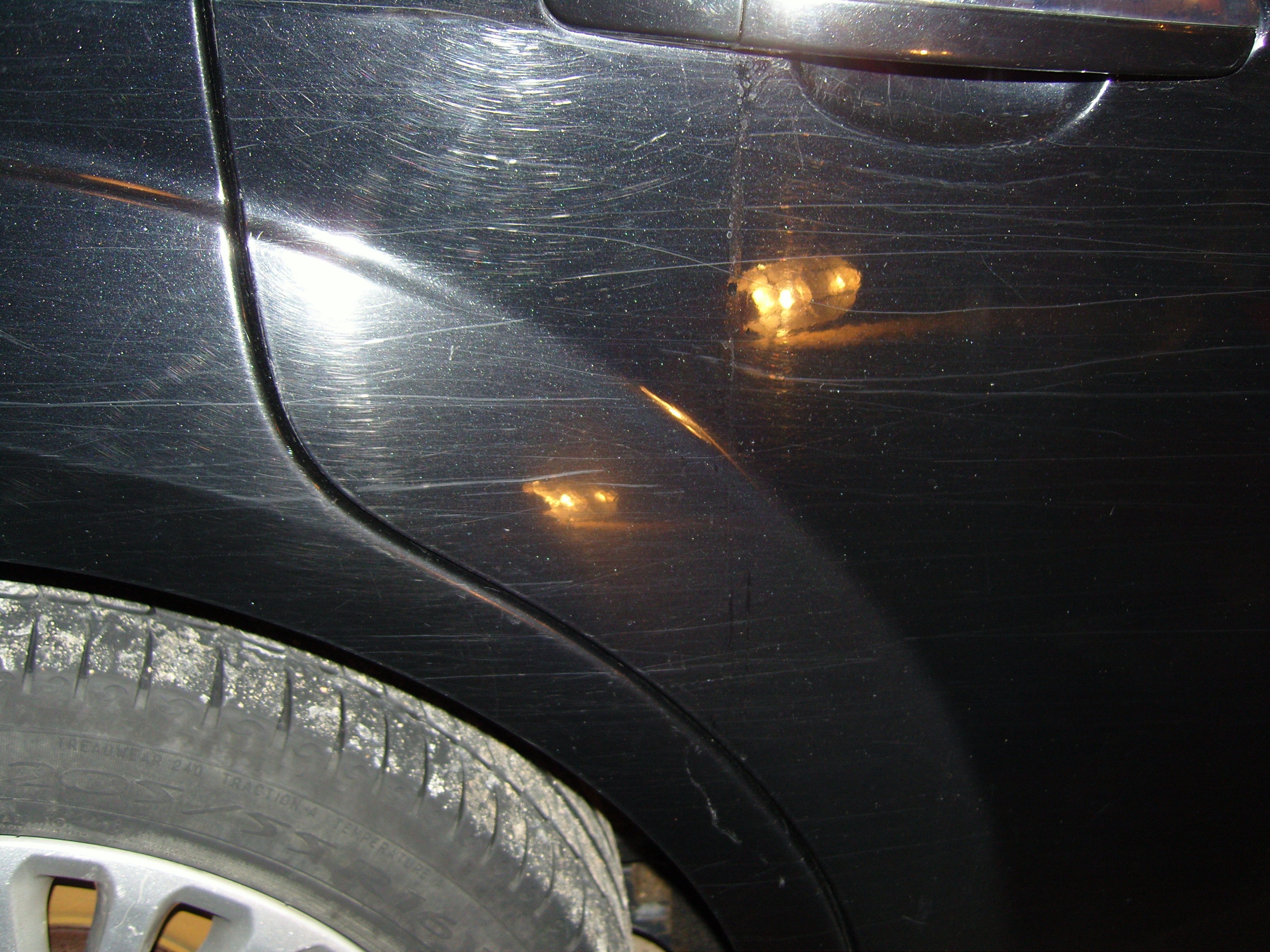

В общем столкнулся я с проблемой, с которой многие из нас сталкивались...

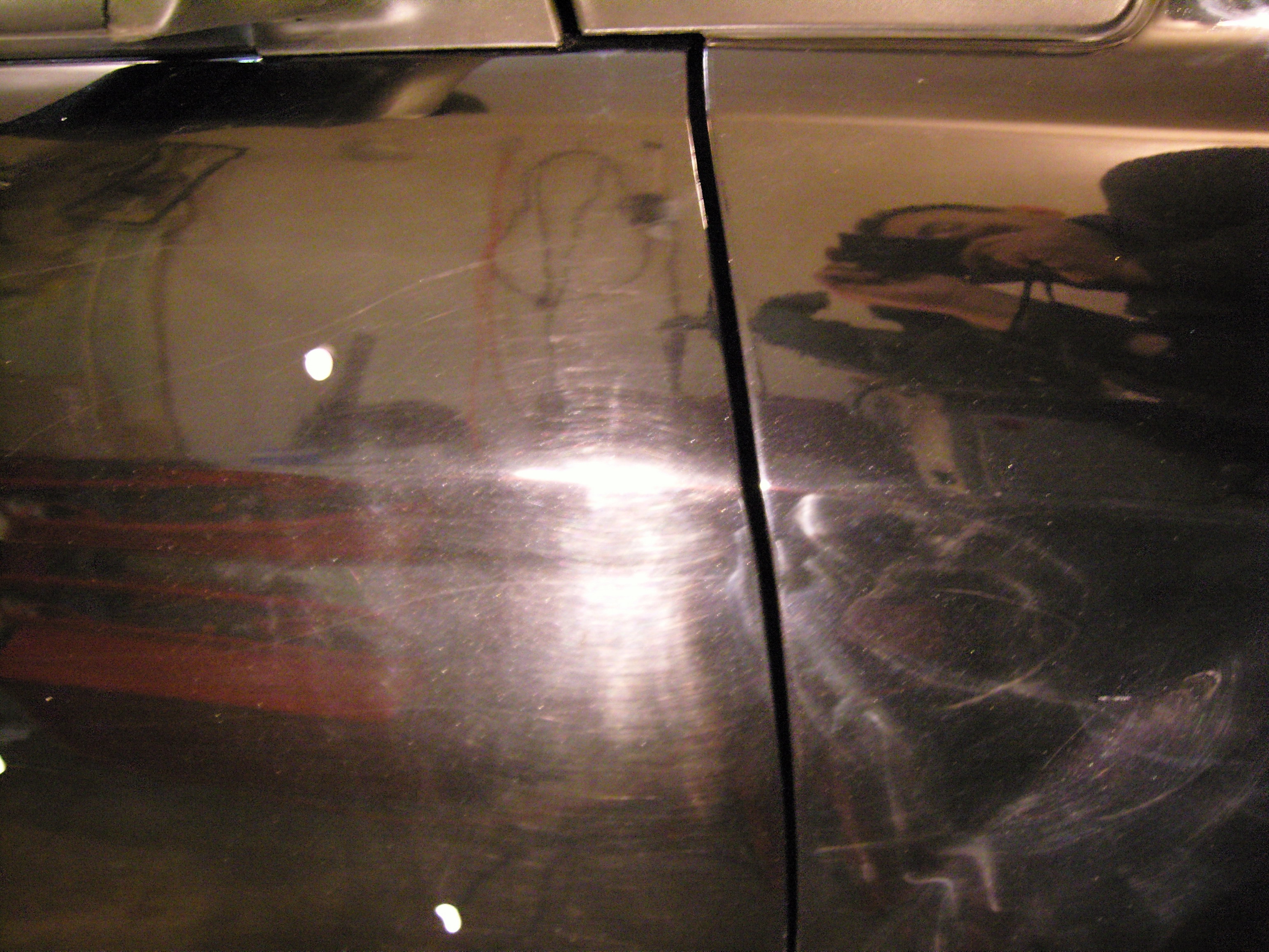

Машина за 2 года, пока у меня, я практически сам не мыл и не ухаживал за ЛКП, т.к. банально некогда. Добила ситуацию внучка на даче. Машина стояла естественно грязненькая, а она подходит ко мне с палочкой в руках и говрит, "деда сатли (смотри), я какой касивый циточек на машине нарисовала..." На дверях с левой стороны! Можете представить себе детское творчество. Фотку не могу найти.

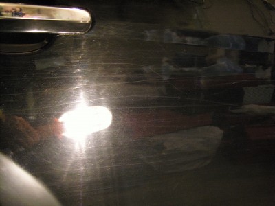

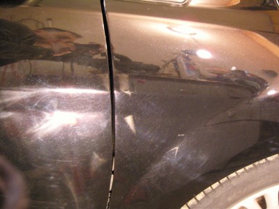

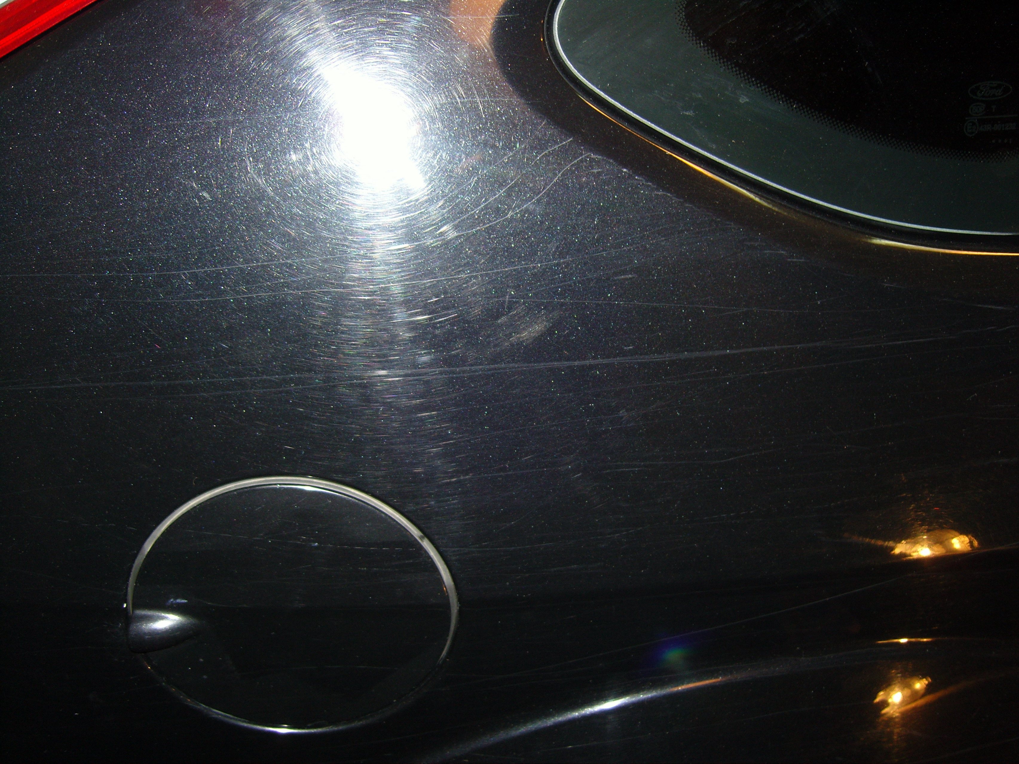

А в основном были вот такие места
ну и естественно "циточки... от внучки".

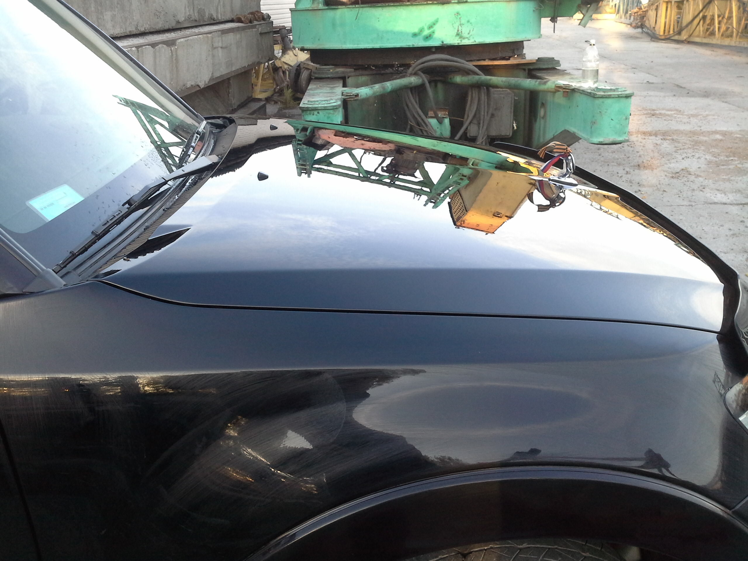

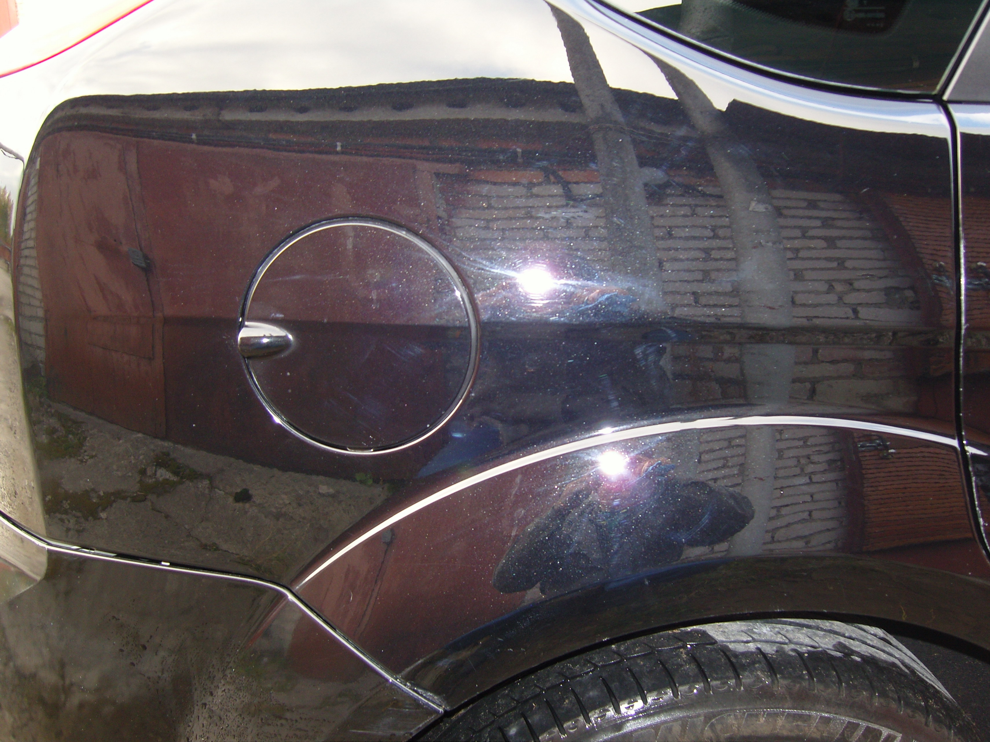

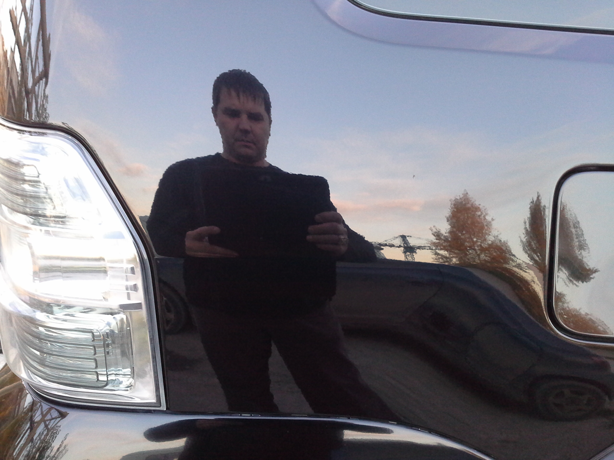

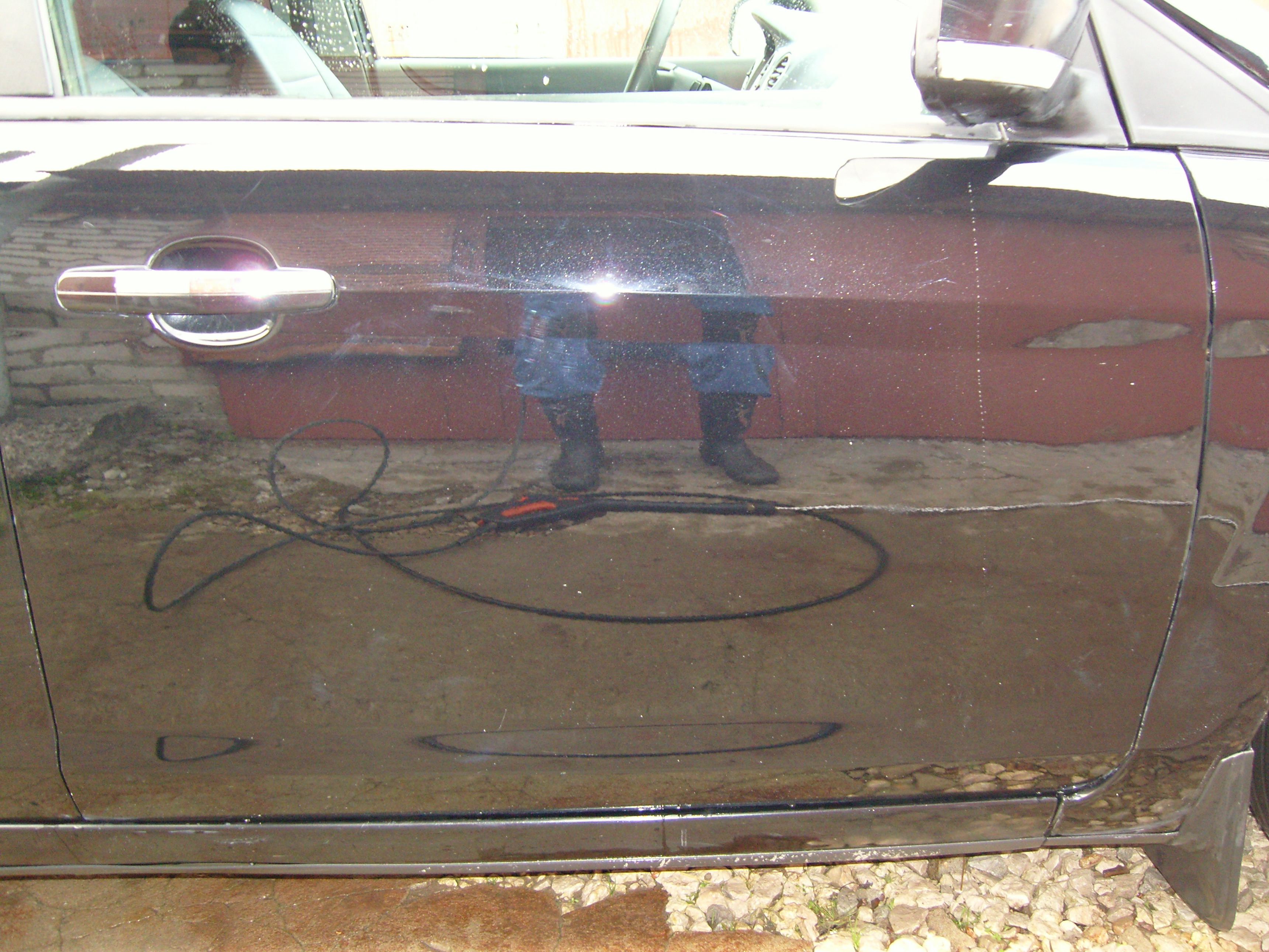

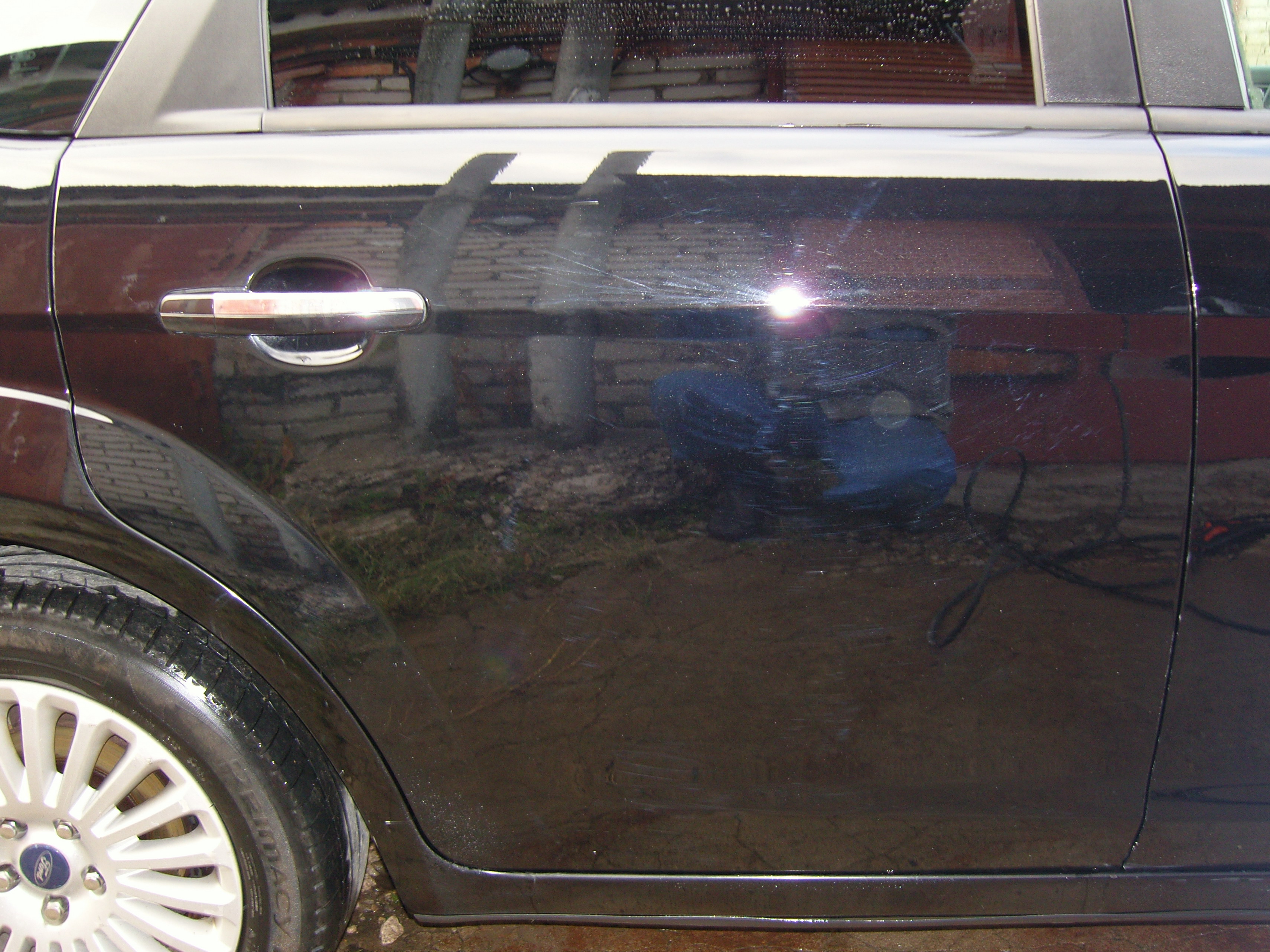

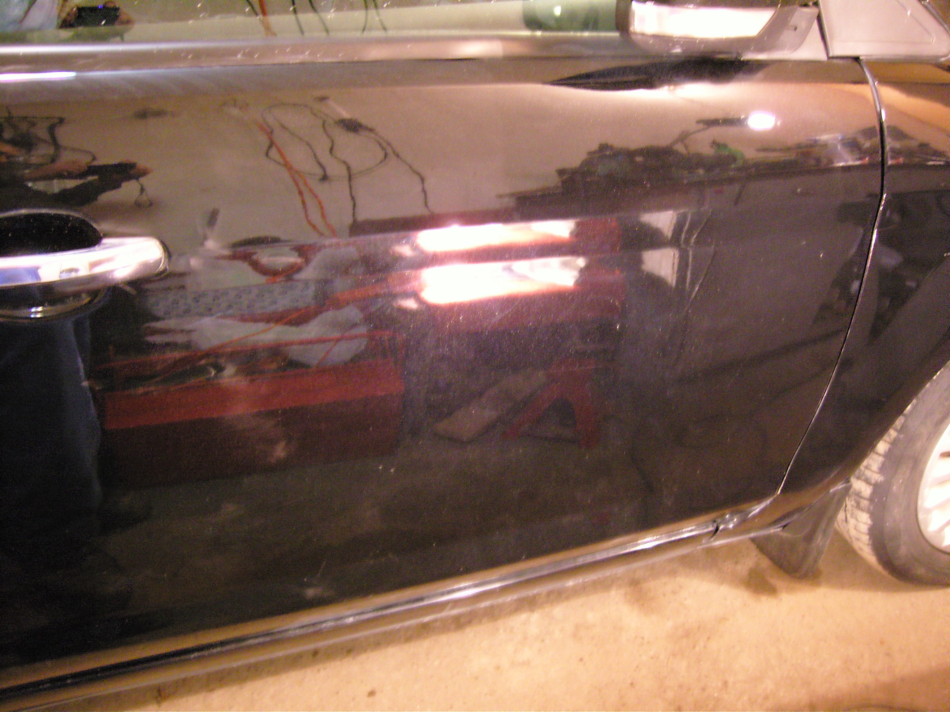

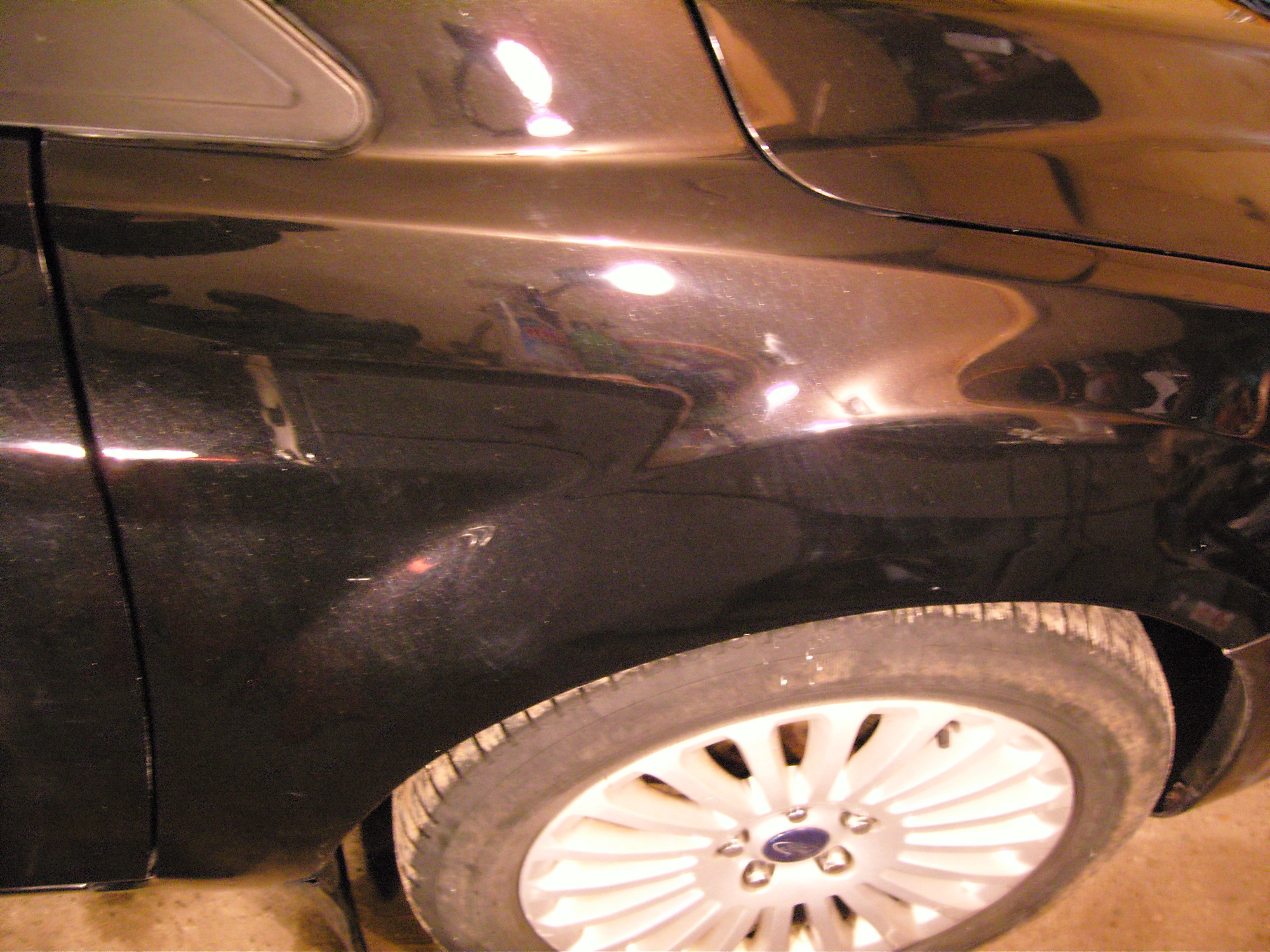

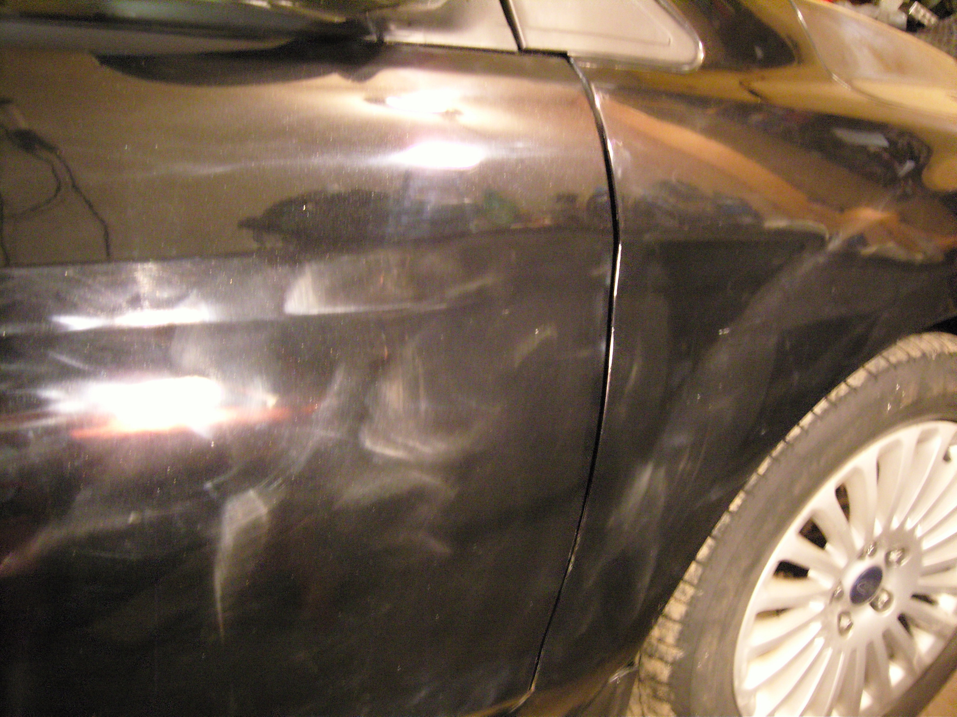

Ну и вот что у меня получилось. Фоткал на телефон, сильно не судите и не бросайте помидорами. Считаю, что для первого раза нормально. К тому же я после пасты G6? все таки "побоялся" чудок и прибег к старому доброму воску. Собственно не жалею, кузов сияет.
Располированный кузов пастой G6, до мойки.
После мойки от пасты G6, перед нанесением воска.
После нанесения и располировки воска. Это конечно можно было и не делать...
Нанес воск...
и располировал воск рукой и суконкой...
Сейчас прикуплю немного мощнее болгарку, мощнее 1 кВт и с оборотами от 600-1000 в начале старта.
Да, пасту G6 я наносил где то до 1000 оборотов, надо побыстрее и меньше пользоваться водой. Я же в первый раз, немного терялся, когда паста начинала "липнуть и тянуться" и я прыскал воду/ Тягучесть пасты - это нормальное явление и ее нужно втирать, а не разбавлять, как делал я.
Удачи, тем у кого дети нарисовали такие же "циточки...", коих, на левом боку, уже после пасты G6, даже не видно и следа. На фото видно.

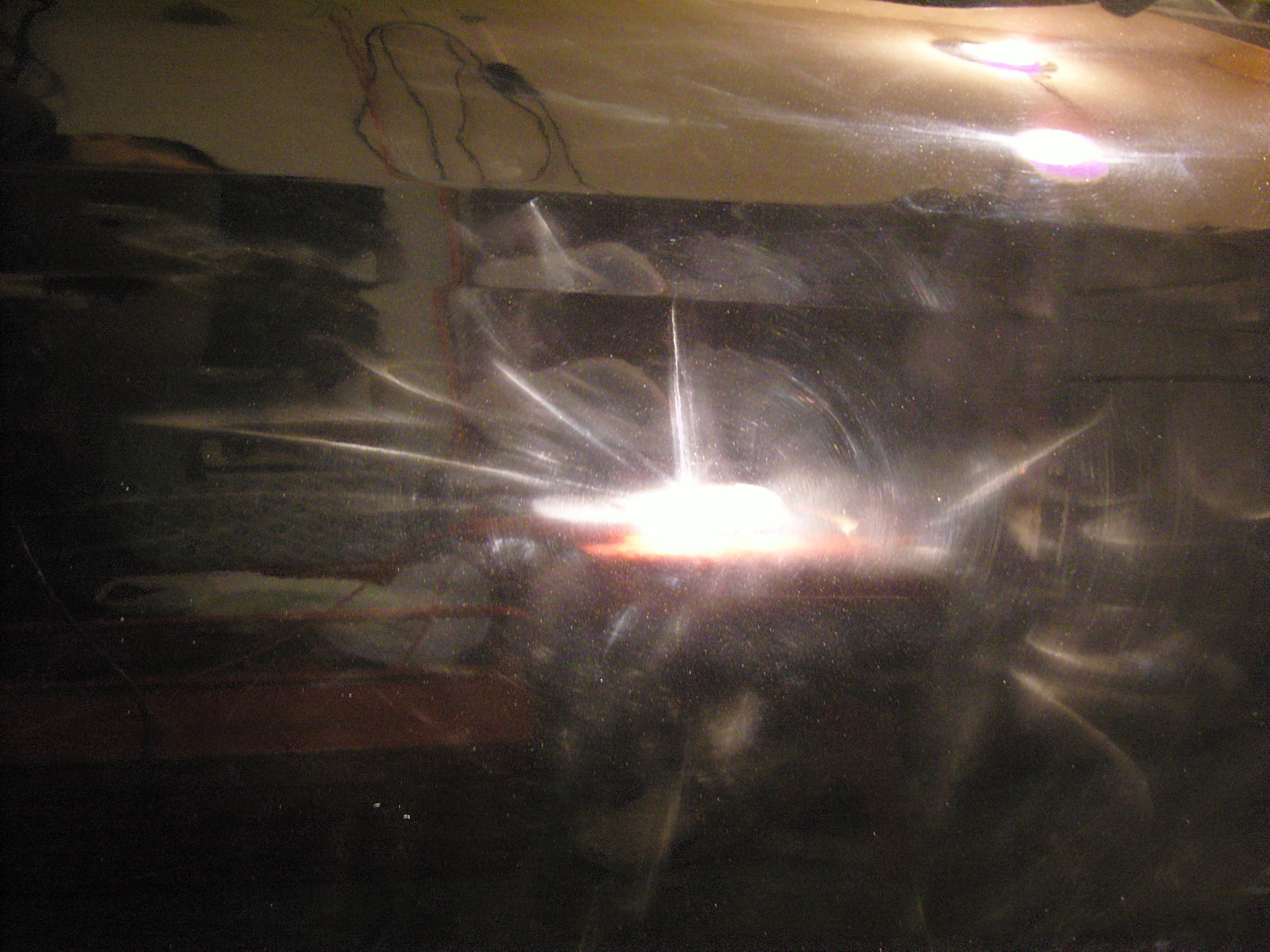

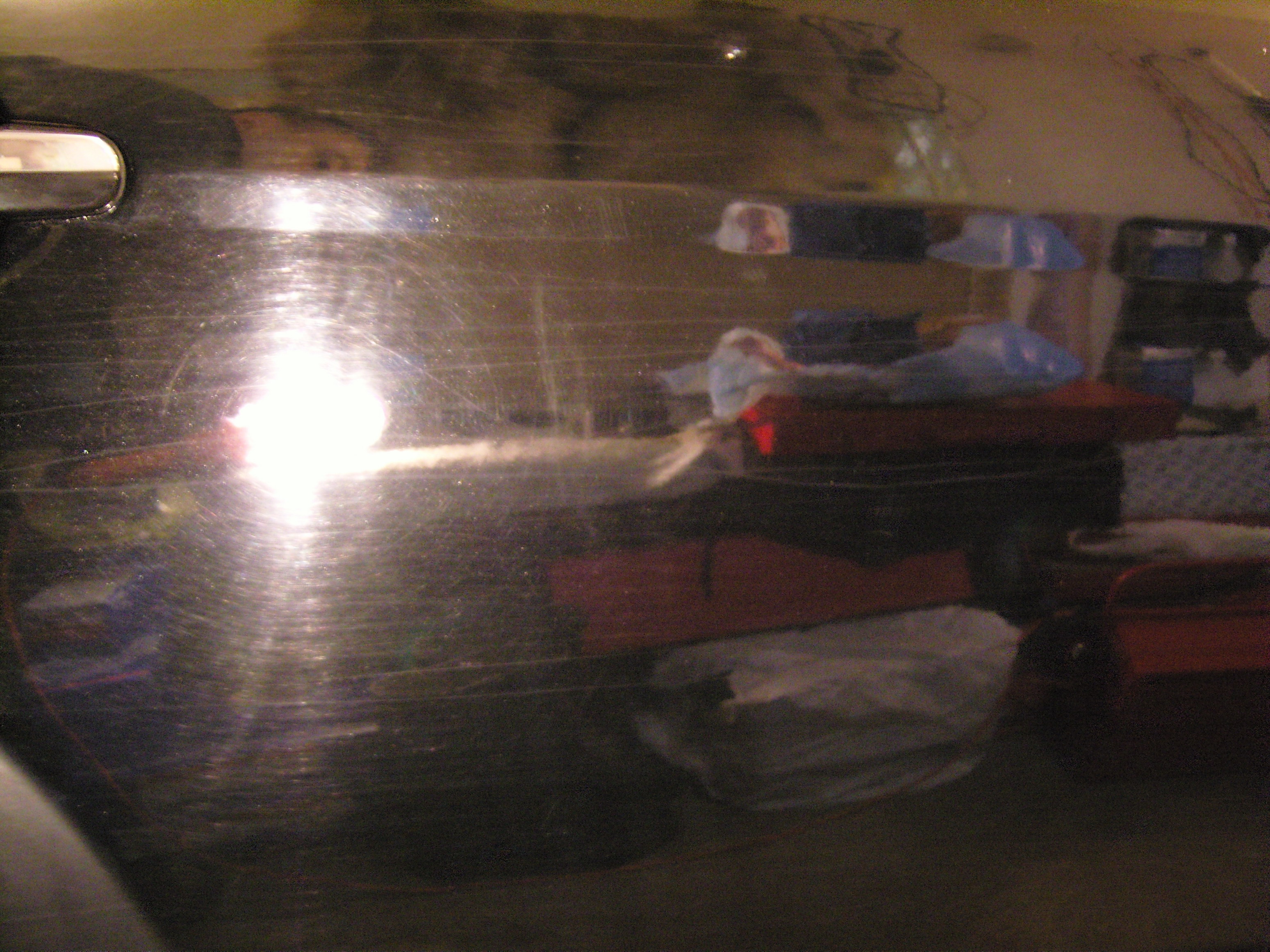

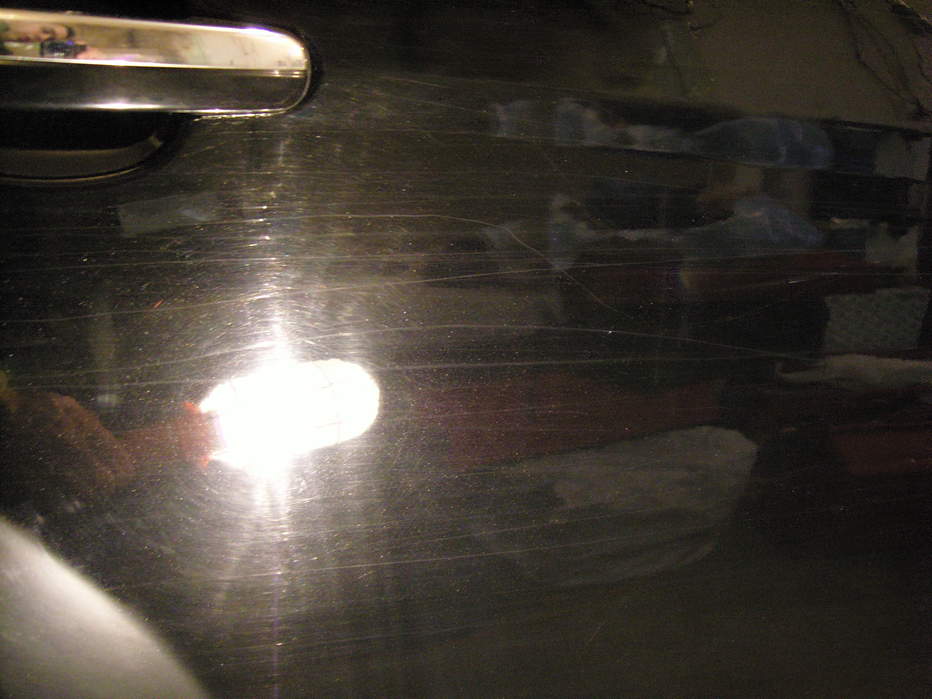

Вот от каких царапин можно избавится с помощью 3М.Тьфу,блин,опять фоты попутал местами.
Отсель и далее -финишная полировка
Первоначальная обдирка
Царапки
Царапки
Блястит :)
Блястит :)
Финишная обработка
Финишная обработка
