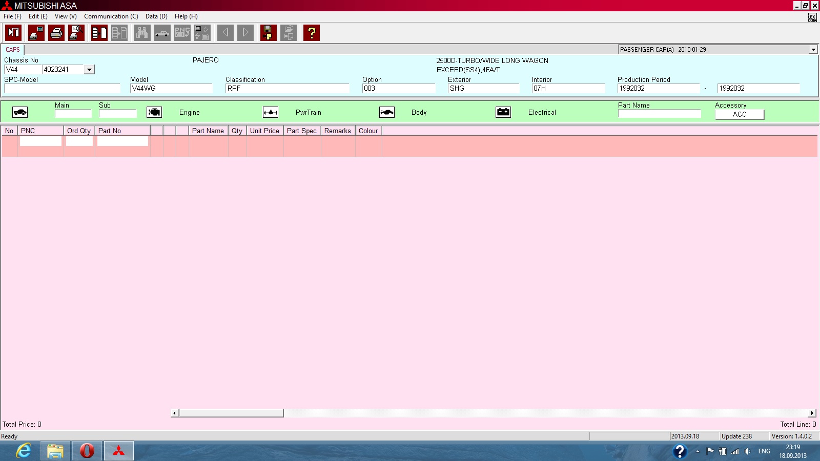

Обычный японский номер, который называется FRAME. На праворульных такие. А если сейчас руль слева значит раньше был справа, на это указывают и рычаги.
Вот авто по этому номеру
Модель [300] PAJERO (V20-50#)
Модификация [V44WG ] 2500D-TURBO/WIDE
LONG WAGON
Комплектация [RPF] EXCEED(SS4),4FA/T
Период выпуска 10/1990 - 11/1999
Дата выпуска 03/1992
Регион Япония
Pajero 1997 5d, 4M40EFI АКПП, 3 diff lock, 33/12.5R15, CST 38/12.5-15.
