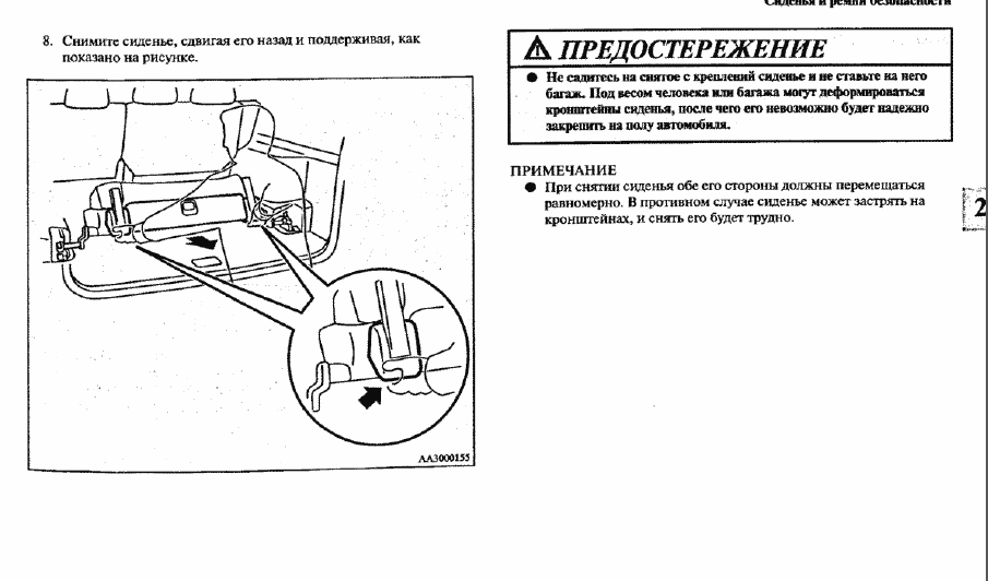

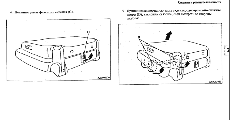

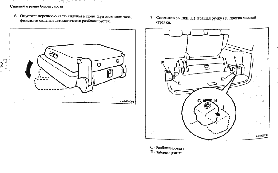

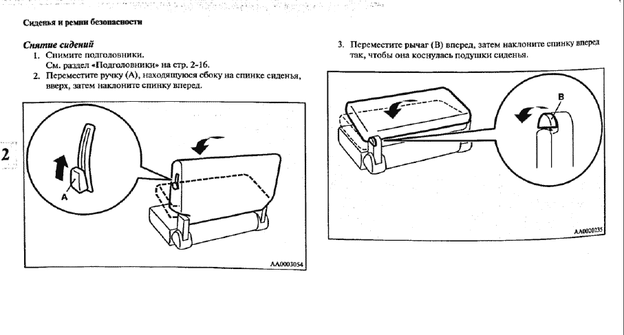

Re: Как снять 3 ряд сидений на Р4?
Сообщение Lebed »
Почитать Руководство)))
Сообщение SHARKS »
Lebed, спасибо!
Сообщение SHARKS »
Снял за 5 мин. :*THANK*: :*THANK*: :*THANK*:
