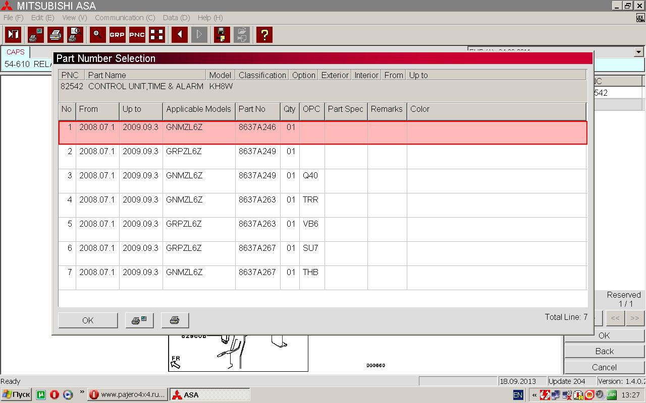

Возникла задачка: потребовался модуль ETACS на Pajero Sport II 3,2D 2008 г.в. По каталогу номер модуля 8637A249, но в Москве он только под заказ через 30 дней, а хотелось бы сегодня-завтра :) Нашёл, что есть блок ETACS с номером 8637A267, который можно получить через день, но насколько совместимы эти модули? Можно ли один заменить другим? В экзисте и тот, и другой в списке присутствует, официальные представители Mitsubishi на эту тему молчат.

Ну так поставте. Не сгорит точно, а вот кодировать придётся точно.

Только что из экзиста получил инфу, что второй модуль идёт для спорта с 2009 г.в., а мой 2008 г.в. В Рольфе значится только первый модуль. Вот и чешу репу, так как 18 тыс на дороге не валяются. Пробую найти на разборках.
А кодировать придётся и тот, и другой блок в любом случае?

Да в любом случае надо кодировать.
А так вот когда и что ставилось на 3.2

Спасибо за ответ, забыл указать свой VIN: MMCGRKH809FZ00512. Может, он сможет прояснить ситуацию. Прошу прощения за назойливость.

А что он прояснит? По нему ставился 249.
