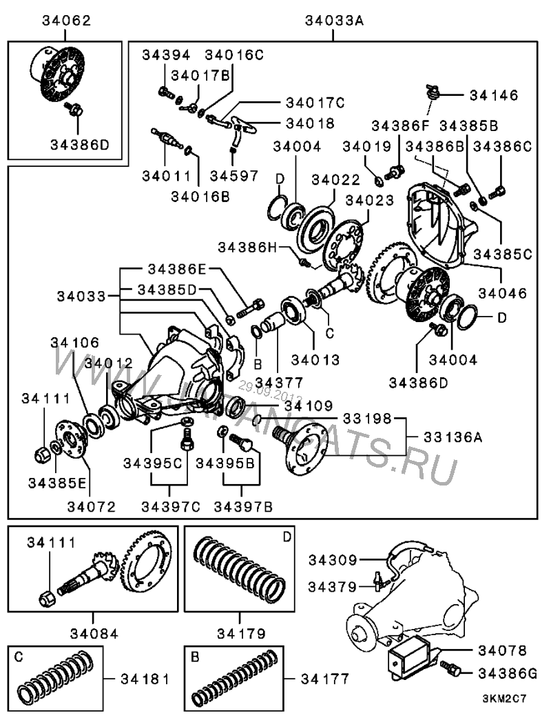

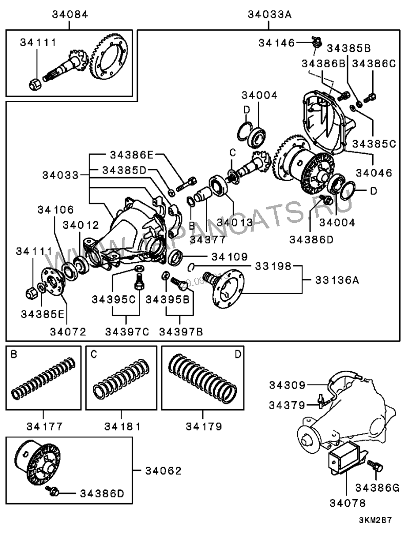

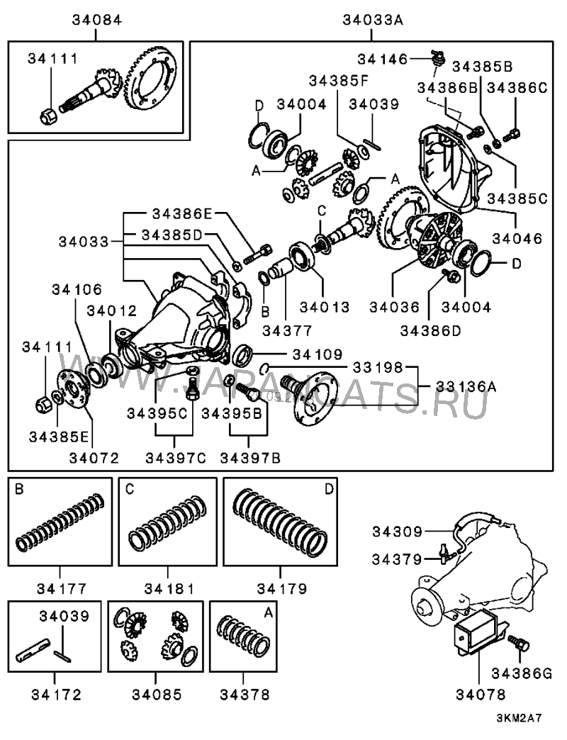

Не совсем так, Montero LTD комплектовались 3 видами заднего диффа:
1. простой (rear axle differential std)
2. классический LSD (rear axle differential LSD w/diff lock)
3. гибридный LSD (rear axle differential hybrid LSD (самоблок, но только с вискомуфтой))
3-й вариант интересен тем, что просто вывешиванием не проверишь, т.к. вискомуфта блокирует дифф от нагрева. И на холодном диффе колеса будут крутится в разные стороны, как будто у тебя простой дифф. На горячую-же колеса будут крутится в одну сторону, как при наличии самоблока.

Hybrid LSD
Hybrid LSD
Hybrid LSD
Montero 3 2001г/в Limited , 6G74 MPI 3,5 Hybrid LSD

обычный LSD
обычный LSD
обычный LSD

Простой дифференциал
