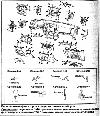

Подскажите, как снять панель приборов?
PAJERO IV 3.0 2007г.в АРАБ.

На себя потяни. Там на клипсах все

В каких местах клипса? Может где схема есть?

Эскиз не успел зарисовать. Просто равномерно потяни и все. Клипсы там мягкие

Такая схема подойдёт?
