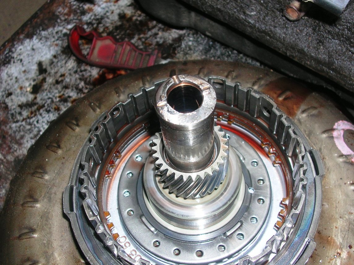

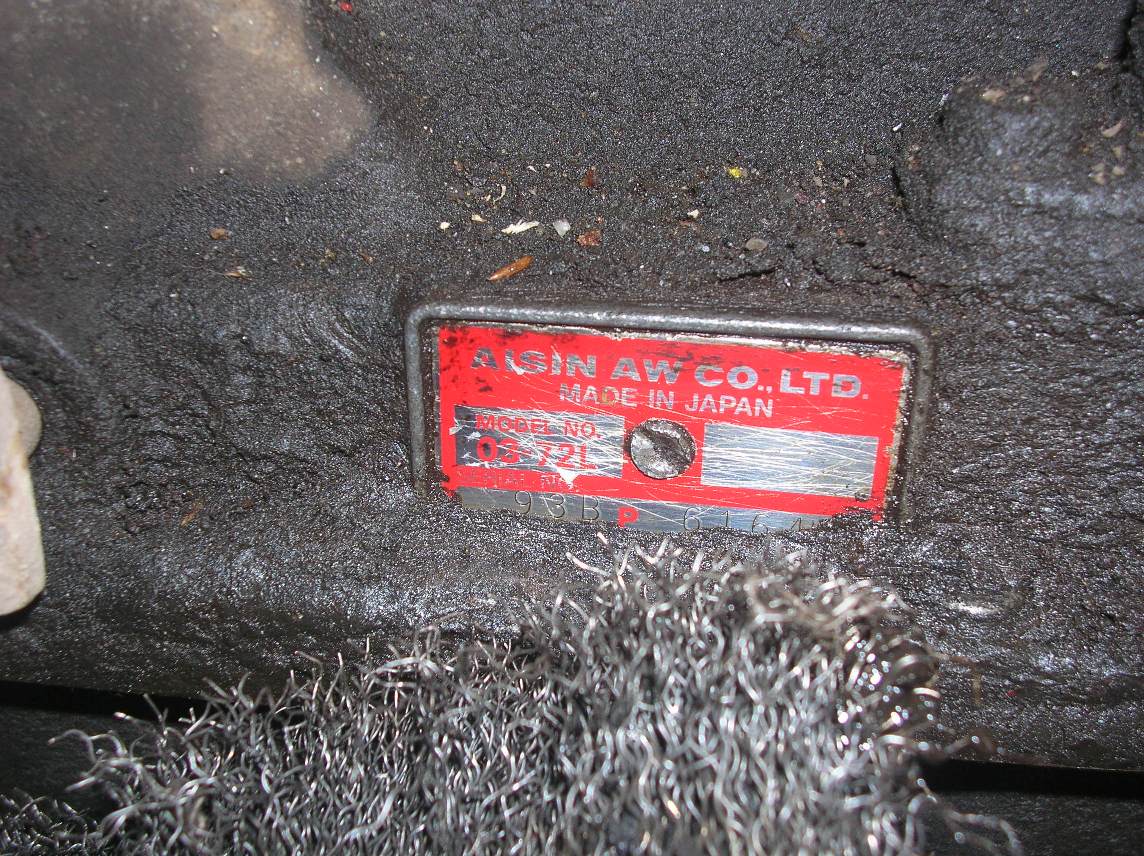

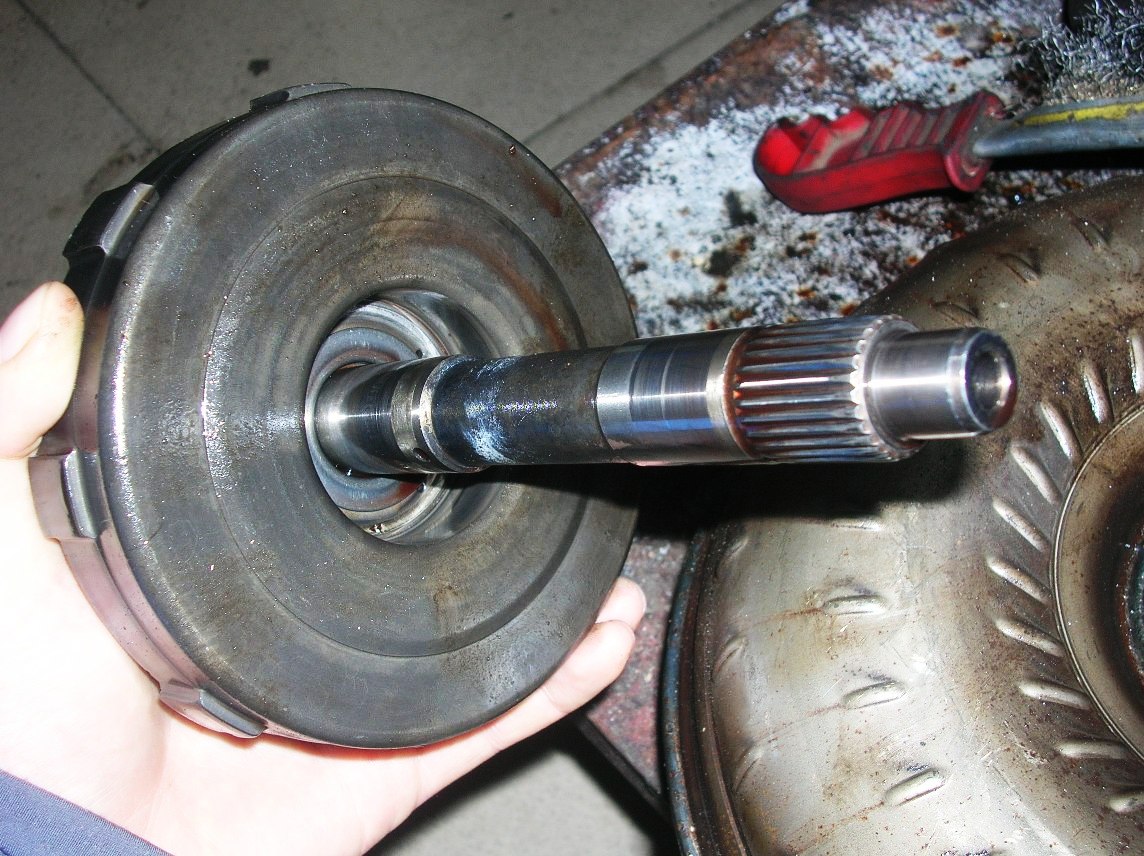

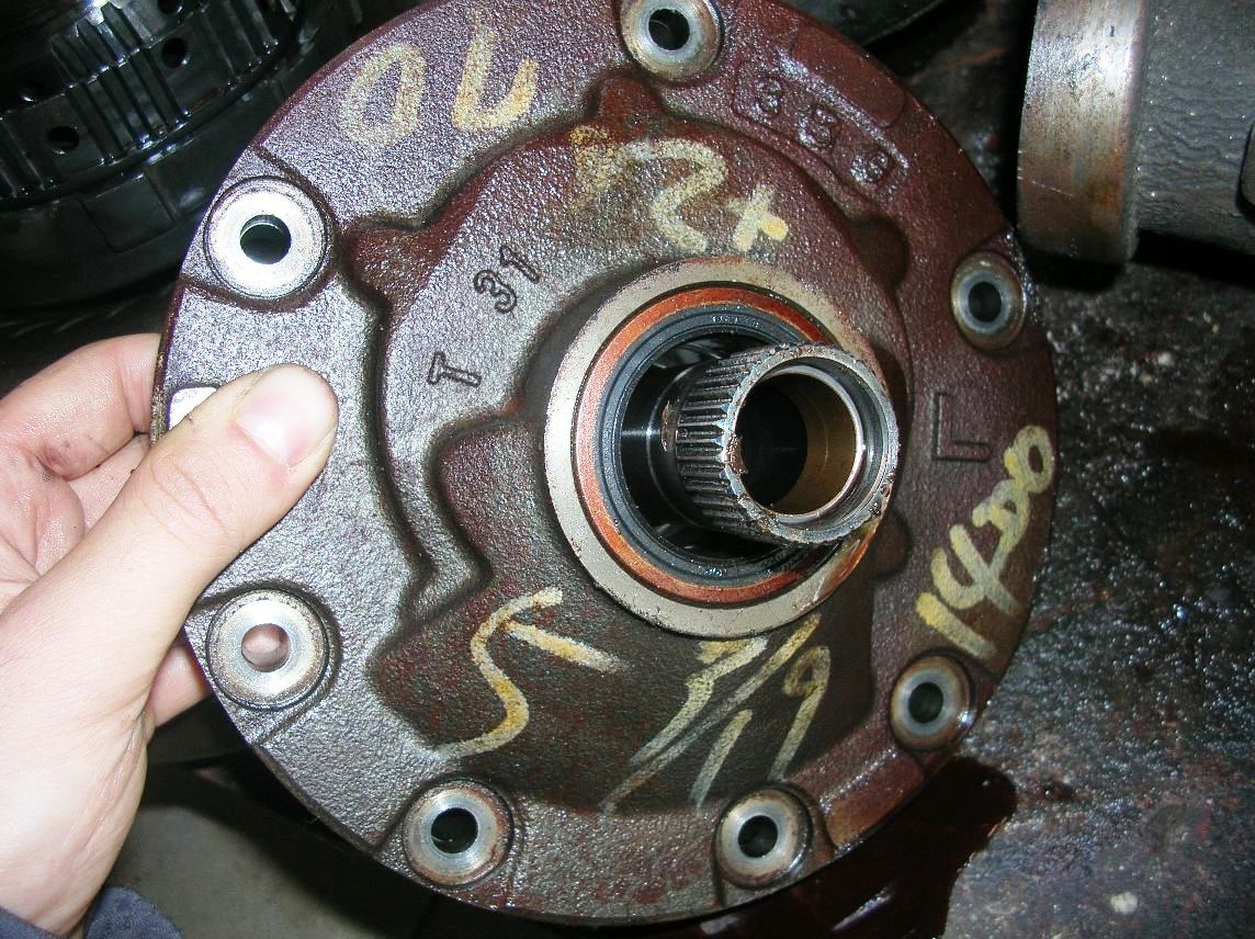

В отпуске под Ростовом-на-Дону глухо бухнула и перестала везти машину АКПП. Ребята из Паджеро Клуба Ростовской области отклиунулись отбуксировали в свой сервис и сняли коробку. На коробке индекс 03-72L. Сказали, что коробка уже меняна и очень давно. Я так понимаю у меня должна была стоять V4AW2. В общем что-то срезало в "бублике" и как следствие разломило первичный вал, тросик дросселя тоже хорошо потрепан снизу. Сказали, что проще и дешевле поменять коробку и поставить новый сальник на первичный вал, чем ремонтировать эту. Так вот в Ростовской области и Краснодарском крае таких нет коробок. Есть вроде от 4D56, но там другой купол и тросик на дроссель другой длины (коробки продаются сразу с тросиками). Можно ли ее ставить с таким тросиком или надо менять его? Но лучше конечно найти именно с бензинового двигателя. Может кто знает, где такую коробку продают отзовитесь?

В ближайшее время поеду к мастеру, у которого разобранная коробка моя и сфотографирую все сломанные элементы. Потом переправлю фото ZILLе, он говорит у него запчасти имеются. Или же есть вариант один - коробка от Delica, только как говорит ZILLA нужно будет заменить колокол, поддон и тросик на мои.

Была установлена контрактная АКПП, купленная на разборке в Батайске сочлененная с раздаткой. На коробке было написано, что она от кузова V46W праворульный. Индекс коробки такой же как и стояла у меня 03-72L. Однако видимо из-за спешки в ремонте и недостатка времени кое-чего теперь не хватает и кое-что не работает в машине. Селектор АКПП почему-то не двигается ниже положения "2". Т.е. передвигаю попорядку P-R-N-D-2-и все! Дальше на "L" селектор не двигается. Т.е. я лишился этого режима непонятно почему (мастер сказал, что коробка от праворульного и может туда нужен длиннее тросик, который от селектора). При переключении раздатки в самое последнее положение "пониженная" тухнут все индикаторы "Super Select". Раздатку поставили мою старую, потому что в новой надо было переделывать какие-то вилочки, а это долго по словам мастера. При этом раздатка лишилась своей опоры, кронштейна под саму опору (что на раздатке двумя болтами прикручен) который я специально заказывал и долго ждал. Жалко, что заметил это, когда вечером полез прикручивать не прикрученный после ремонта тросик спидометра к раздатке.
В общем, сегодня обратно в путь "На Север". По ощущениям "новая" коробка работает мягче и лучше той, что стояла и сломалась. Однако же так и непонятно почему сломался первичный вал и отломился кусочек "бублика". Может кто знает, а не могло это все произойти из-за раздатки? Может там в ней что заклинило во время движения, и весь вращающий момент рубанул в самое слабое местро из цепи двигатель-задний мост?
