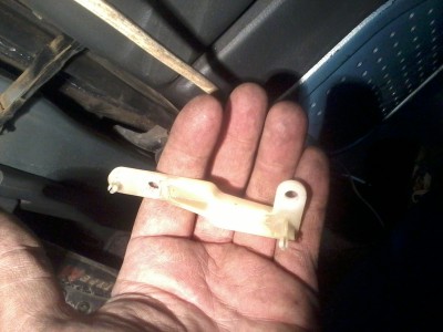

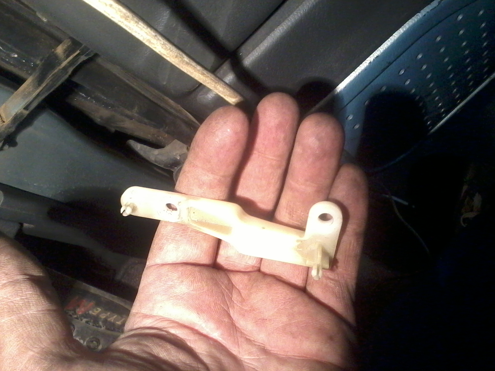

добрый день! други выручайте, менял радиатор печки,вроде собрал все правильно все работает, но на коврике предательски валяется пласмаска- может кто опознает? все глаза проглядел :%): ненайду откуда ::-D:

Похоже с механизма регулировки холод/жара, на сколько помню :?

эт какой из них?

На номере 2 точно нет такого. Я точно не уверен, но вроде с самого короба где радиатор стоит, там ходит заслонка перед радиатором. Сверху на валу заслонки вроде стоит. Но по идее это можно проверить, если со стороны бардачка немного располовинить короба и рукой проверить ходит заслонка или нет при регулировке рукояткой.

Это штуковина от центральных воздуховодов, где часы стоят. Либо от левого, либо то правого. Служит он для фиксации положений воздуховодов (открыто-закрыто) типа прижимной пластины. У меня при сборке тоже одна выпала пришлось заново вставлять. Могу и ошибаться :) ну уж больно похожа.

На подрулевом переключателе похожая штука стоит.

Сrankshaft писал(а):На подрулевом переключателе похожая штука стоит.
может быть.валялась на против рулевой колонки .вечером буду смотреть
Ога ога! У самого такая отвалилась и тоже ломал голову, куда ее на печь приделать.. А приделалась под руль.
2 Притворщик. У мну обе машины разобраны в ноль. Могу поискать вечером где такое живет (если ошибаюсь насчет подрулевых).

буду оч признателен! чет не догоняю куда там воткнуть

Ставится эта деталь между нижним кожухом рулевой колонки и подрулевым переключателем. Пистоны в виде бутонов входят
в отверстия в переключателе и фиксируют её от выпадения при сборке, через одно или через оба отверстия проходит саморез(ы) крепящие нижнюю часть кожуха рул. колонки.

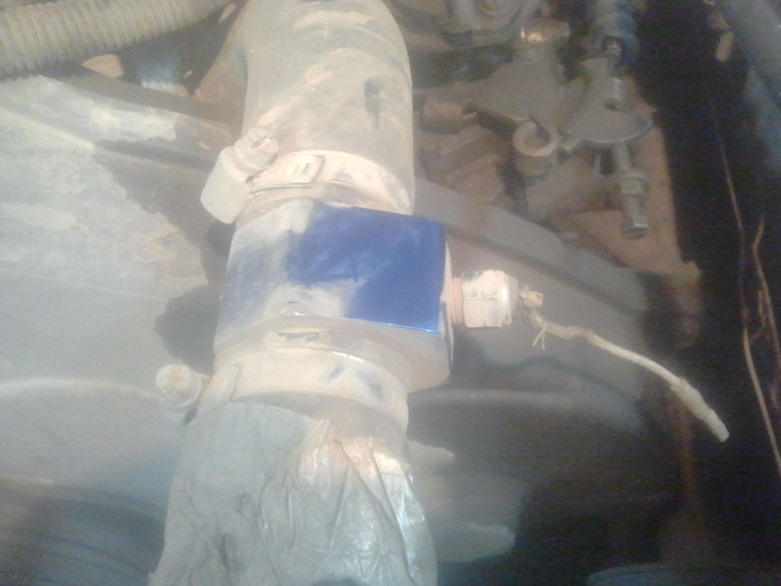

Всем привет!Не хочу плодить темы .....по этому спрошу здесь.......купил машину и обнаружил не известную фигнюшку на верхнем патрубке радиатора,кто знает что это?

gordan293 писал(а):Всем привет!Не хочу плодить темы .....по этому спрошу здесь.......купил машину и обнаружил не известную фигнюшку на верхнем патрубке радиатора,кто знает что это?
Лучше спросить у продавца, возможно это датчик включения приколхоженного электро-вентилятора.

я уже думал об этом.....но он однаконтактный и сидит на падтрубке ,не сязан с массой......бывшего владельца не смогу найти ,была б возможность не писал бы

gordan293 писал(а):я уже думал об этом.....но он однаконтактный и сидит на падтрубке ,не сязан с массой......бывшего владельца не смогу найти ,была б возможность не писал бы
там "массы" по тосолу хватает, эта штука в магазине продается..датчик вкл допвентиляторов.

эээээ стоп, стоп как это так......в машине нет мозгов,даже если есть хоть какая нибудь наводка минусовая через Ож, то должен быть какой то коммутатор или усилитель мощности для включения реле

Плюс на двиг постоянный, а минус подаётся от датчика, как на любую контрольную лампу.

Там на вкрученом датчике должна быть маркировка , похож на датчик температуры от доп. приборов.

ента штуковина стоит в нижнем кожухе(платике)переключателей под рулевым колесом
похожа. ага
