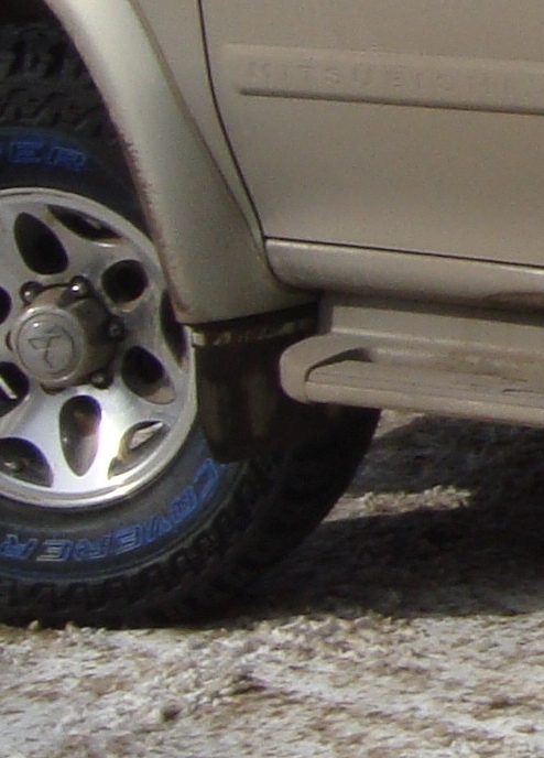

по брызговику,если оторвана(лопнута) только нижняя часть:
1. покупаем незабвенные SPARCO(
насколько помню там 2 листа без надписи,2 с надписью(стирается растворителе за 5 сек!),материал неплохой,толщиной около 3 мм,пластичный и на морозе не лопается(проверено!).
2. снимакем оба брызговика,берем картонку какую-нить,прислоняем к остаткам бызговика,по верхней кромке,примерно в том месте где уже начинается крыло-обрезаем как надо. получаем шаблон.
3. вырезаем из SPARCO 2 зеркальных части,для левого и правого брызговиков.
4. прикладываем-любуемся!!! и... отрезаем нафиг остатки обломков и кусок от того,который оставался целым.
режем с нахлестом в 2 см примерно.
5. из жестянки вырезаем 2 полосы шириной 2-2.5 см,и длиной около 50 см.
оборачиваем по периметру обрезаный брызговик,отрезаем излишки и сложив бутерброд "жесть-СПАРКО-брызговик-жест",сверлим 4-5 отверстий и проклепываем всё вытяжными клепками.
ЗЫ: прикрепив бызговики,по месту уже можно подрезать длину и вылет,или угол вылета- кому как удобно. жестянку можно покрасить черной краской,но я не морочился-и так сойдет.на фото видна полоска эта.
ЗЫЗЫ: сорри,что путано накорябал,не Толстой я.

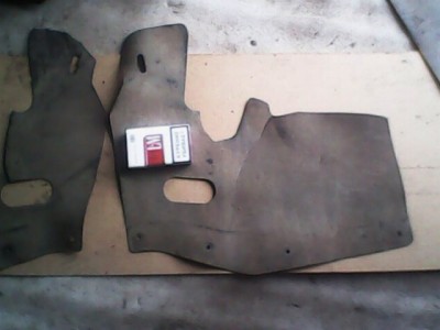

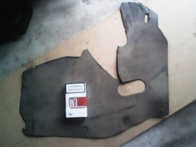

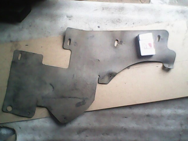

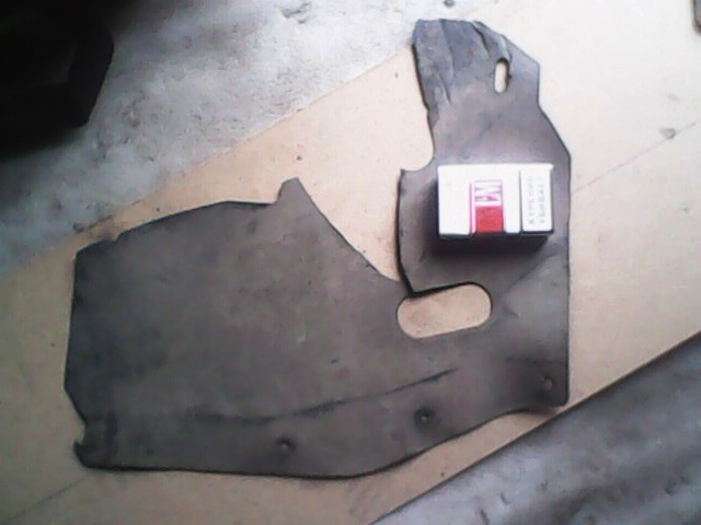

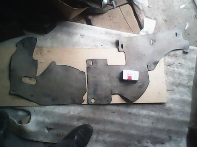

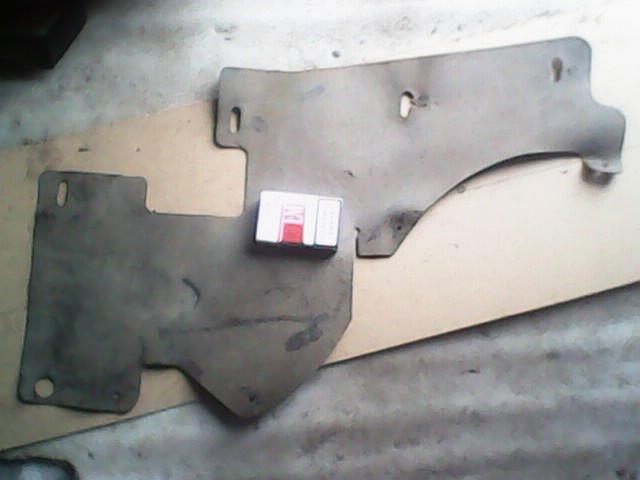

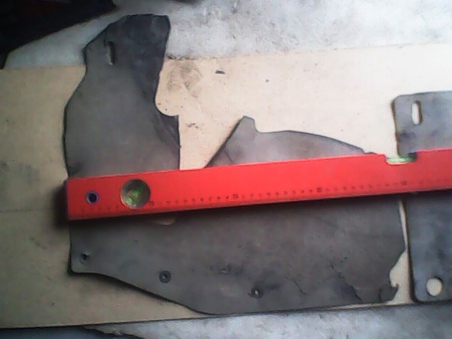

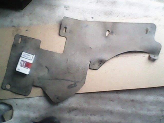

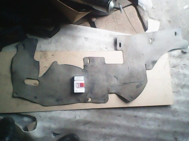

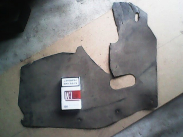

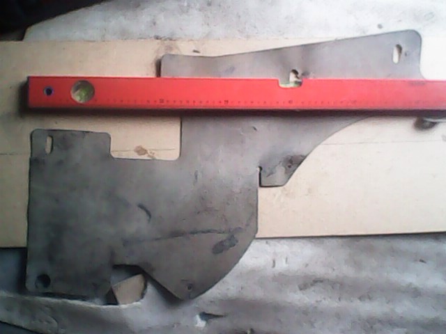

попал сегодня в гараж,нафоткал как мог,уж извините.
фотик на мобилке слабоват.
на красной линейке вроде видны 10 см. отметки. общая длина линейки 80 см.
