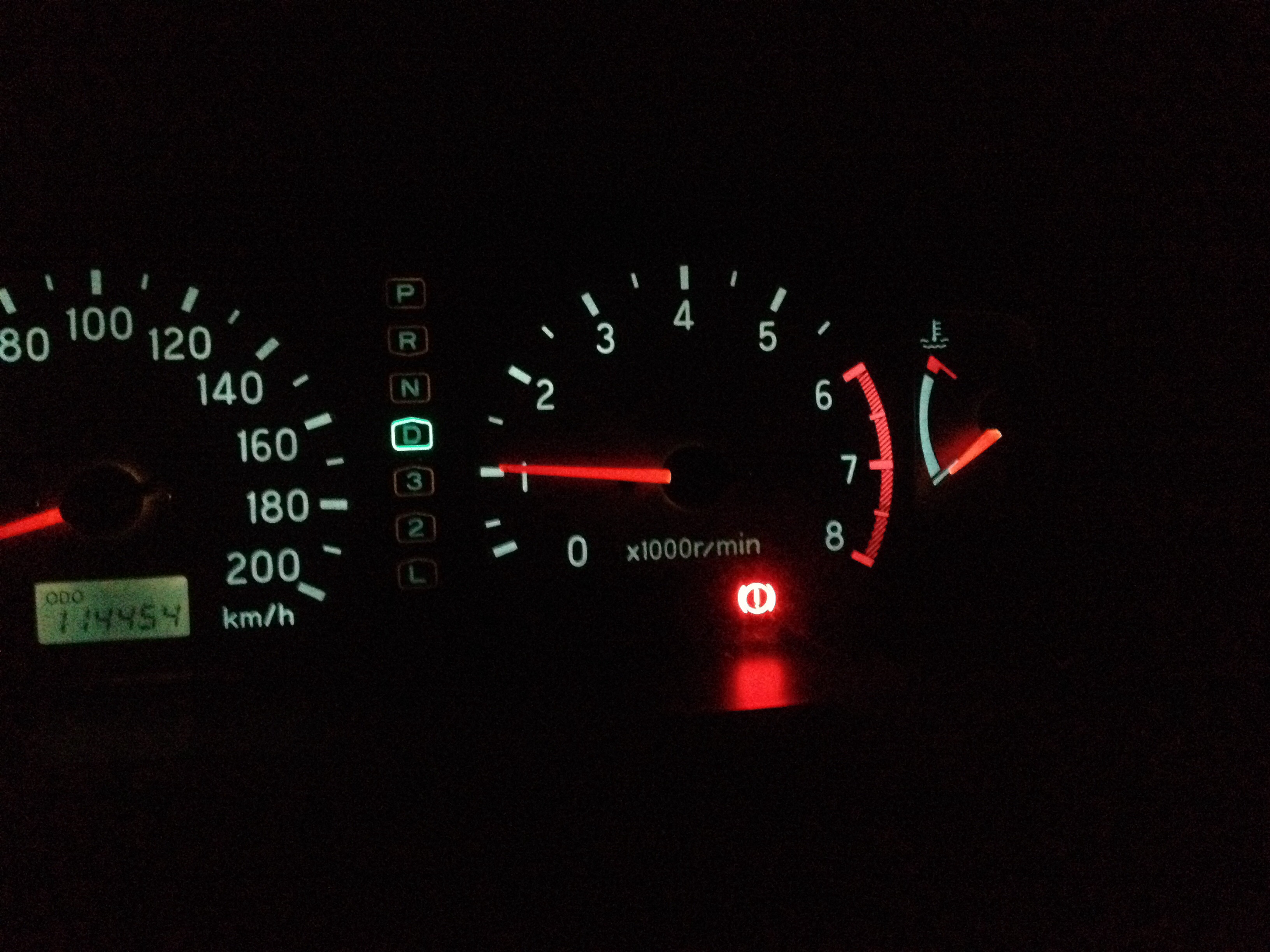

На кочке загорелась и не гаснет. Тормоза в норме. Передние колодки изношены, поэтому тормозуха чуть выше MIN. В этом причина?

Да, скорее всего в этом.

долейте тормозухи!!!!
было у меня такое,сам голову ломал...
пока не долил до макс.

Гениии, колодки поменяйте! Перед и зад. А то у сестры на лансере тоже в сервисе тормозухи долили...полезли колодки менять покругу, тормозуха половину моторного отсека оросила из бачка:-D

Dimix писал(а):Гениии, колодки поменяйте! Перед и зад. А то у сестры на лансере тоже в сервисе тормозухи долили...полезли колодки менять покругу, тормозуха половину моторного отсека оросила из бачка:-D
Ясный перец. Заменить колодки и долить до максимума.

Доливать думаю не придется.

Dimix писал(а):Доливать думаю не придется.
Вот это скорее похоже на правду.

А конечник от ручника не пробовали потыкать?

<Вавил> писал(а):А конечник от ручника не пробовали потыкать?
Тыкал, ноль реакции. Все работает исправно, просто жидкость на минимуме

Присоединюсь к большинству, нужно колодки поменять. Пару дней назад тоже самое было, только у меня задние кончились.
+ 100500!!!
и ещё, читайте мануал, там про все лампочки написано!
