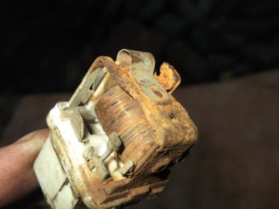

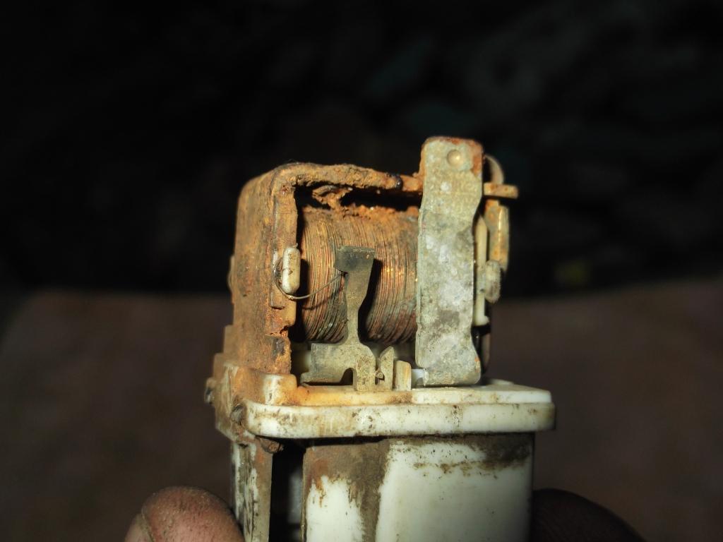

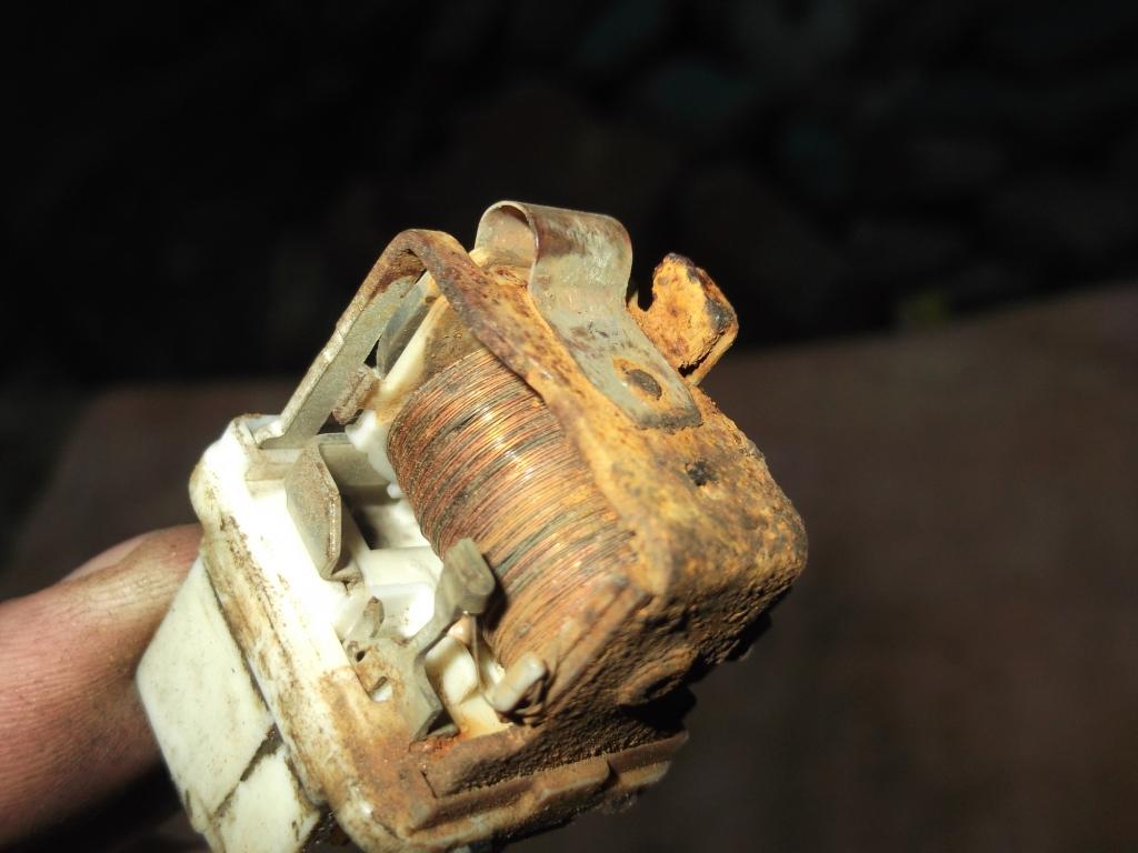

...продолжу. Стучался к Дизельмену. Подсказал он вектор где копать. Думаю, с реле стартера все в порядке. Потом позвонил бывшему хозяину моей Паджеры. Он подтвердил слова Дизельмена, Во фсем виноват Ингибитор АКПП, т.е. блокиратор стартера на всех режимах, кроме паркинга и нейтрали. Это такая шняга, которая прилеплена с правой стороны АКПП. Лаве буит - буду менять ..., а так, стартую с кнопки, плюс кинул на контакт втягивающего и АЛЯ. Тока нада следить за тем, что бы не включить стартер на передачах...

вообщем подобная ситуация.дней 10 назад вдруг внезапно перестал крутить стартер.под капротом что нужно щёлкает.поиграв ключём несколько раз-завёлся :*YAHOO*: .на след день теже симптомы то заводится в течении дня с (первоча) то с третьего-четвёртого.почитав форум начал с так называемого ингибитора-не ТО! кинул с плюса на прямую- крутит.замыкаю контакты на втягивающем -тоже крутит.остаётся толь реле толь замок(маловероятно)начал искать реле стартера-ну нет его :*WALL*: :*WALL*: :*WALL*: .вообщем оно оказалось под площадкой второго аккумулятора.сняв его и разобрав...-обомлел!!! :%): походу из за него????
