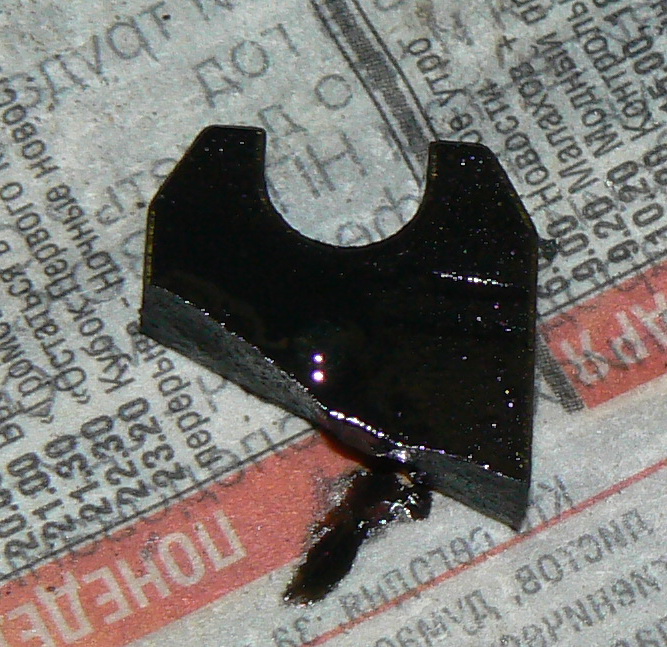

Re: лампочка уровня масла.... достала..
У меня попловок на этом датчике частично
обломан это обломок, так вот поведение лампочки точно
такое же или очень похожее.
Заметил, что в масле 5W30 и 0W30 поплавок
плавает хуже т.к. лампа загорается на каждом светофоре
даже при полном уровне а c 5W40 начинает загораться только
при 1/3 от нижней метки, как раз к замене.

PajeroII Long 1993 4D56T лев.руль МКПП SS
Возможно так же как и у меня попловок при снятии поддона сломали.
