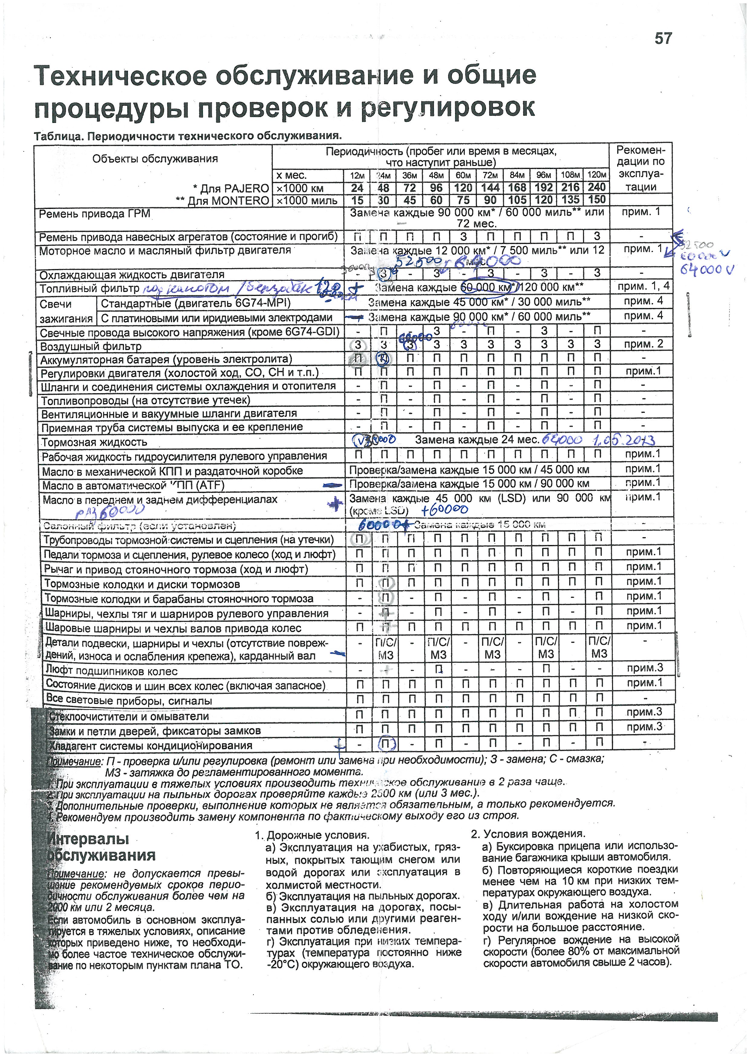

Ну вот такая карта есть, тока на бензин.

DED911 писал(а):Ну вот такая карта есть, тока на бензин.
и на этом Спасибо!
Но хотелось бы на дизель и с номерами расходников
