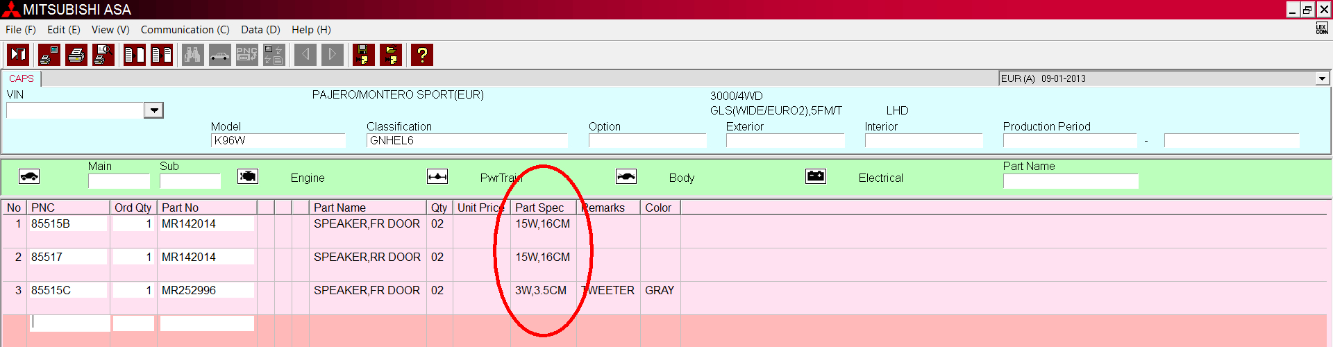

Привет всем. Подскажите пожалуйста какого радиуса динамики в монтере спорте. решил заменить заводские, но не знаю какие надо, так как не вскрывал ни разу и не смотрел. :)

Можно попробовать по VIN пробить,в прогах иногда указывают их размеры.

Узнал. Кому нибудь может пригодится 12 или 13 радиус.

AlberSar писал(а):Узнал. Кому нибудь может пригодится 12 или 13 радиус.
Если стоят 13,а купил 12 ? :mrgreen: Провалятся ::-D:
У мну вот други сведения

на МПС-е стоят диаметром 16.5 см по крепежным отверстиям.
если ставить какие-нить Пионеры 16 см-вые,то надо шайбочки ставить.
