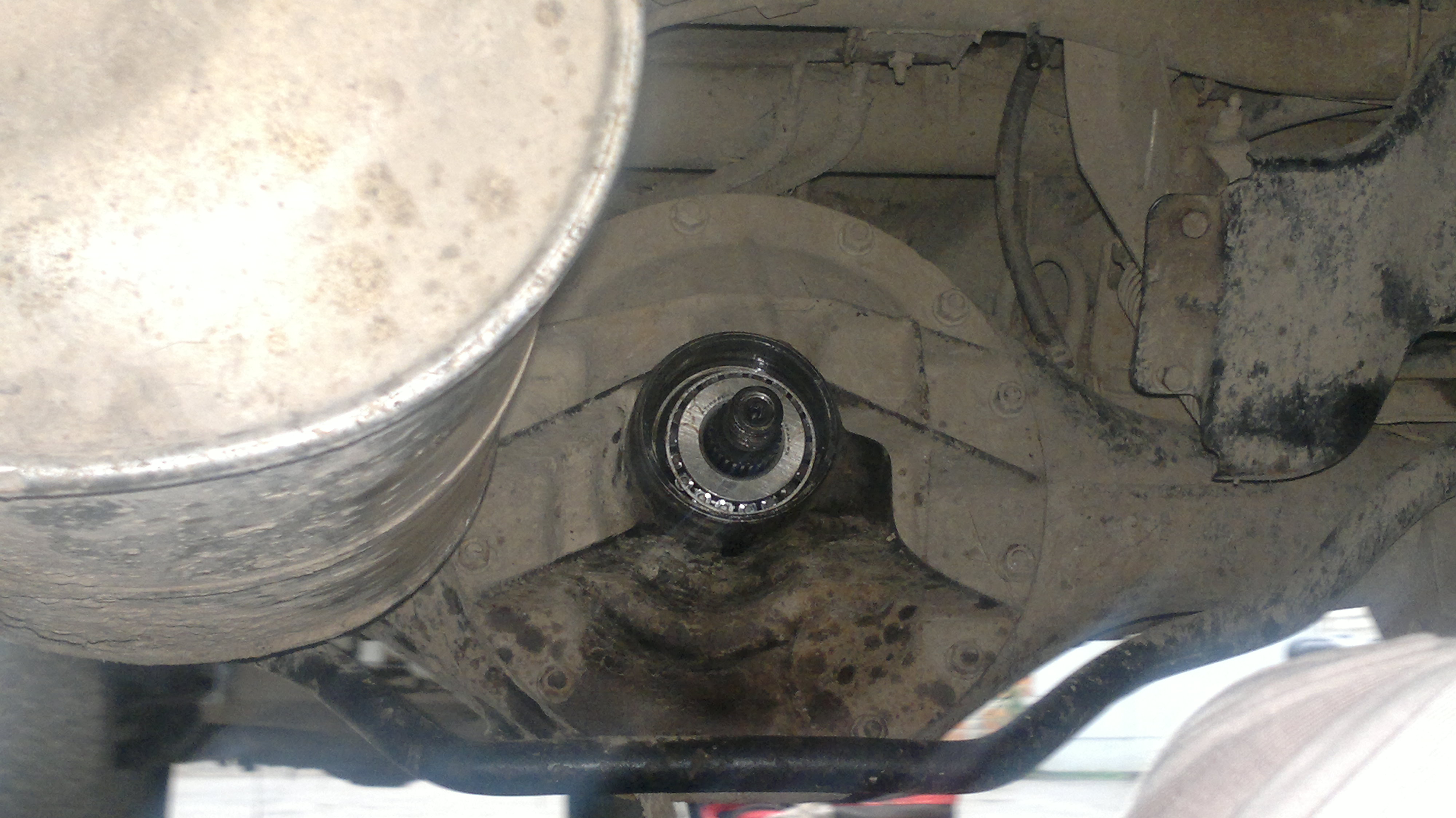

Re: гул при движение.
Вывесили мост целиком,включили передачу и погазовали. я лежал под машиной и видел как в стыке заднего кардана и хвостовика есть вибрация. когда меняли подшипник старый вроде как в хорошем состоянии был, заменили, гул пропал.
4М40,V46,Rancho USA +2, body lift 2", шнорх, 35x12,5 R16, СиБи, Winch 12000
Там по схеме два подшипника, какой меняли - внешний или внутренний? Если внутренний, то при замене подшипника ведь может измениться зазор в главной паре, так? Может поэтому гул исчез?J4WD писал(а):когда меняли подшипник старый вроде как в хорошем состоянии был, заменили, гул пропал.
внешний, скинули задний кардан,потом фланец хвостовика, а потом подшипник заменили
Я извеняюсь. а как он снимается?я имею в виду без всяких прибоммбах, типа специального съёмника.
Зазор в этих двух конусных подшипниках регулируется набором шайб, которые ставятся уже внутри редуктора. Не было проблем из-за этого? Не подклинивало ничего? Люфт в норме?
