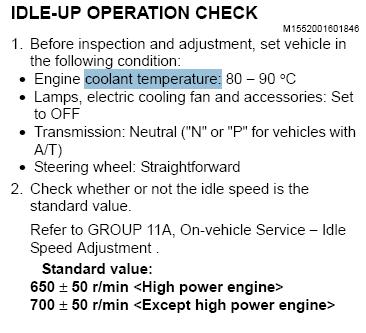

Приведу конечно же косвенный пример, но все-же... Перевод такой: Прежде чем диагностировать и настраивать, приведите двигатель в температурный режим от 80 до 90 градусов.
В общем, наши стабильные 88 градусов холостого хода очень в этот диапазон вписываются.
Да и электро карлсон включается выше 93 градусов...
Вот так косвенно и судим о рабочей температуре.
